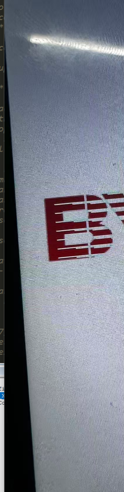

图片是bmp的,32位颜色深度ARGB,带透明通道。在emwin6.24的时候显示没有这种问题,移植到GD emWin上的时候出现了(因为要上OS,所以采用GD32的LIB,emwin6.24没有找到OS的lib)。一直过去之后发现图片显示异常,现在不知道该从何处下手了。

好的,谢谢版主。请问出现这种问题原因是啥呀?我用的自定义显示驱动,然后在驱动回调里,直接调用回调给的颜色数据显示,然后就这样了。不知道是不是Alpe透明通道有关。

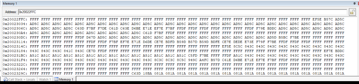

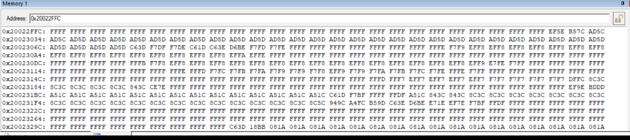

谢谢版主。我想问一下,这种情况一般是什么原因导致的呀?我把我的图片通过bmpCTV转换成.c文件之后,直接显示是正常的。我对比了两者的数据,实在不知道是什么原因。
(这是使用bmp文件时显示的数据)
(这是使用.c文件显示时的数据)。

谢谢版主。我想问一下,这种情况一般是什么原因导致的呀?我把我的图片通过bmpCTV转换成.c文件之后,直接 ...

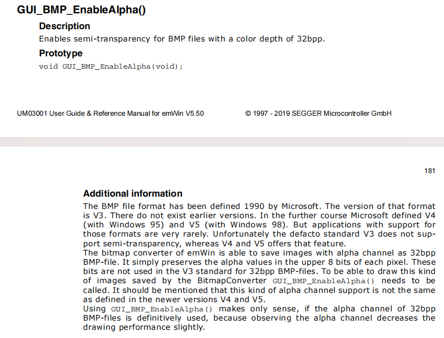

如果你说的32bit BMP是原始文件展示,注意这个函数要调用下

找到问题了,图片读取的外部存储器驱动有异常,导致数据是错误的。另外,想咨询一下,有8080总线接口的多缓存例程吗?
