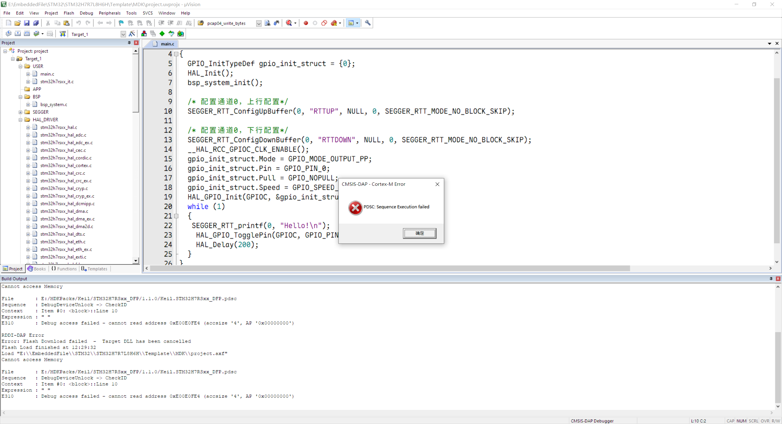

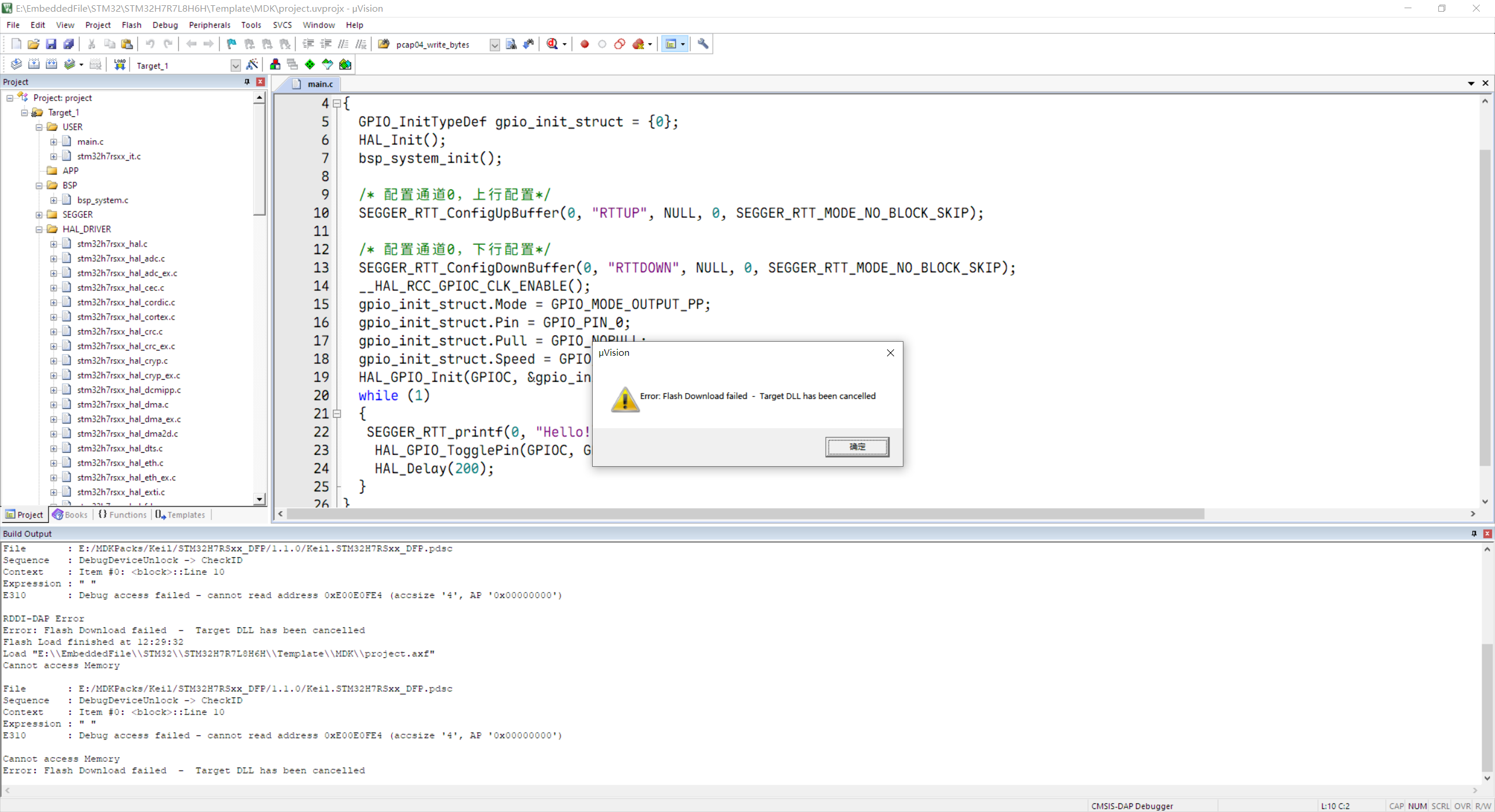

最近在折腾STM32H7R7L8H6H,这个芯片和其他的芯片不一样,CubeMX生成的代码都是两个工程,一个boot一个app,需要从boot跳到app。刚开始以为是我的boot有问题,所以无法下载,后来我直接不跳转了,使用正点原子的例程,无论代码中是否有RTT的东西,只要开启H7TOOL的上位机的RTT就会无法下载程序。使用jlink是没有这样的问题的,RTT能正常打印,程序能正常下载。H7TOOL不仅无法下载,也无法打印。断电重启后就可以正常下载,但只要开H7TOOL的RTT就无法下载,错误如图

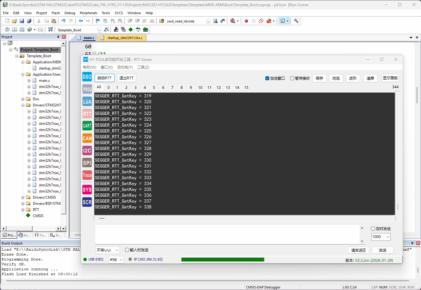

这个是因为H7RS用的AP = 1做的检索,与STM32H750, 743, H730,H725,H723等所有其它H7系列都不同,仅H7RS采用了这种骚操作方式,TOOL的RTT默认用的AP = 0,
后面固件更新再做无痛支持,当前针对这类芯片,设置如下,我这里使用的ST官方的NUCLEO板子里面的template例子设置
使用和解决办法如下:
1、先是TOOL的RTT使用,注意H7RS是有Cache,要将RTT块和上传下载空间设置到非Cache空间比如TCM RAM,或者关闭对应空间的Cache均可,否则读写的是Cache里面的数据,这样是不对的。
(1)这里选择型号,执行一次下载,这样就会配置使用AP =1
(2)然后执行RTT即可

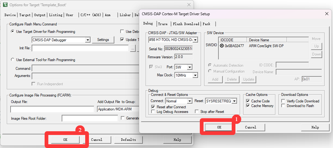

2、此时切换使用MDK下载的设置方法。
(1)先点击推出RTT,必须手动退出,这类型芯片TOOL当前固件没有做自动退出
(2) 然后MDK这里进入一次这个页面,这个页面必须重新进入一次,主要是让MDK恢复到自己的变量配置
这样再使用MDK调试下载就可以了
