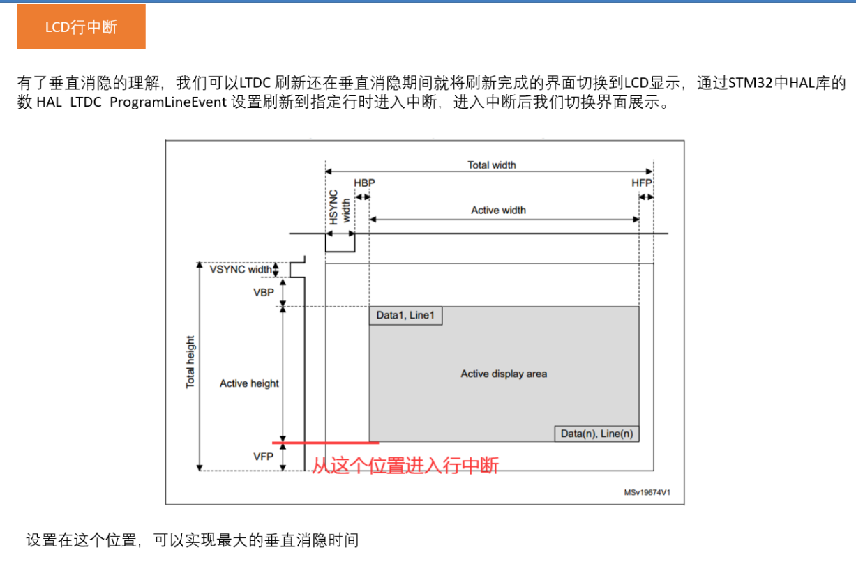

关于这个HAL_LTDC_ProgramLineEvent函数,使用800*480的rgb lcd,我想问这个行选择那个数值合适?

手册上LIPCR值对应的是窗口的值还是下面那个图层的值?我设置为0还是479或是其它可以得到最大的呢?
烦请各位指教下

有时间可以看下这个。
【实战技能】基于硬件垂直消隐的多缓冲技术在LVGL, emWin,GUIX和TouchGFX应用,含视频教程
https://forum.anfulai.cn/forum.php?mod=viewthread&tid=120114
