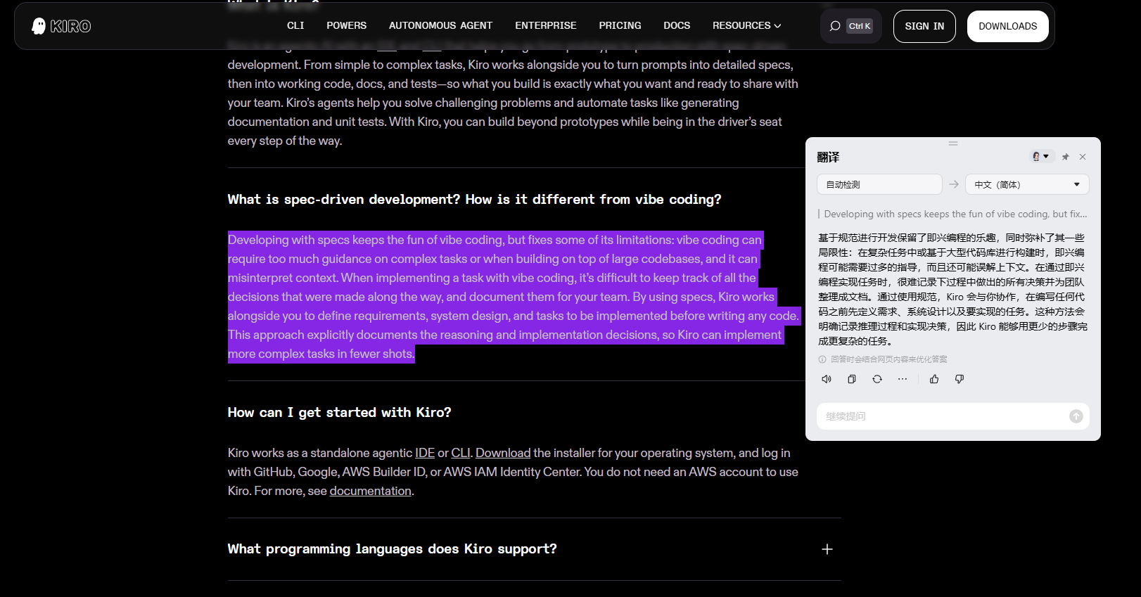

试一下 kiro 的 spec 工作模式,先编写 task 计划
Kiro: Agentic AI development from prototype to production
