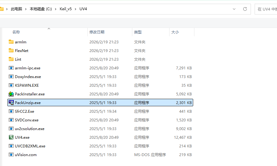

发表于 2026-2-20 14:08:23 | 显示全部楼层
将PACK的打开方式修改为这个,然后双击解压就可以正常了。

发表于 2026-2-23 10:37:05 | 显示全部楼层
多谢分享!你这个办法很好。
