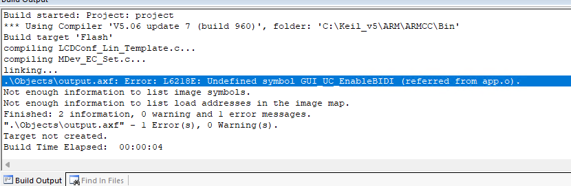

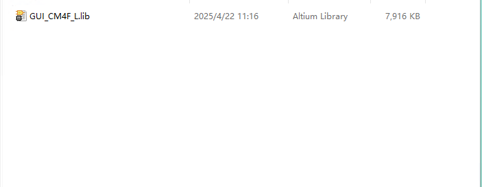

使用emWin版本 v6.16,emwin固件库“GUI_CM4F_L.lib”,ucos工程使用  GUI_UC_EnableBIDI(1)函数时; 程序报错显示未定义,请问是什么原因?链接库版本不对?精简过?有没有大神遇到过。

只要是MDK提供的那个库,都不能使用GUI_UC_EnableBIDI。但是v636提供之后那种库就会死机。还是准备切换544的库使用了
