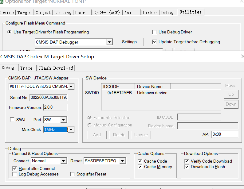

keil软件版本V5.36
MCU型号是SWM34S,在H7-TOOL上可以正确识别到 ARM CoreSight SW-DP和IDCODE ,keil上仅能识别到IDCODE,调低Clock也没有解决问题,下载和调试会提示No Cortex-M Device Found
使用H7-TOOL上位机+lua脚本可以直接下载编译后的程序文件,包括内部FLASH和QSPI FLASH
之前使用Jlink可以正常下载和调试SWM34S,测试STM32F1和STM32F4可以正常识别到ARM CoreSight SW-DP和IDCODE
124403

 楼主| 发表于 2026-1-4 09:19:02 | 显示全部楼层
eric2013 发表于 2025-12-31 15:39
加我QQ512464265,帮你远程看下
我之前买过一个SWM34S测试,确定没问题
问题已经解决,之前用Jlink就不用修改这个就能用,DAPlink需要修改正确的DriverDLL,选择SARMV8M.DLL,-pCM33,上面的Debbuger就能出现ARMv8-M
使用ARMv8-M可以正确识别和下载

 楼主| 发表于 2026-1-4 09:42:01 | 显示全部楼层
eric2013 发表于 2026-1-4 09:35
那你的MDK安装,或者版本,又或者工程本身绝对是有问题的。
现在我们添加的各个厂家M33,M23内核调试 ...
是的,是我的工程配置问题,H7-TOOL没有问题
