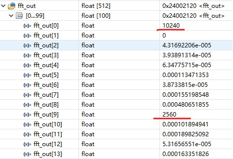

结果rfft是正确的

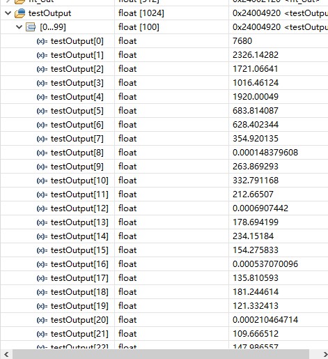

但cfft的就差很多,是我使用错了吗?

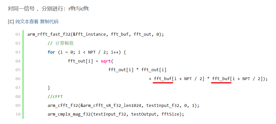

这是何意?
 楼主| 发表于 2025-12-31 09:05:40 | 显示全部楼层
这里其实都是RFFT的。这个数组名可能写错了。后来把这一部分注释掉了。对最后结果没影响。

注意这个问题

注意到了的。RFFT这个函数是计算正常的。不正常的是CFFT的这个函数,计算的结果看着差得很远啊。

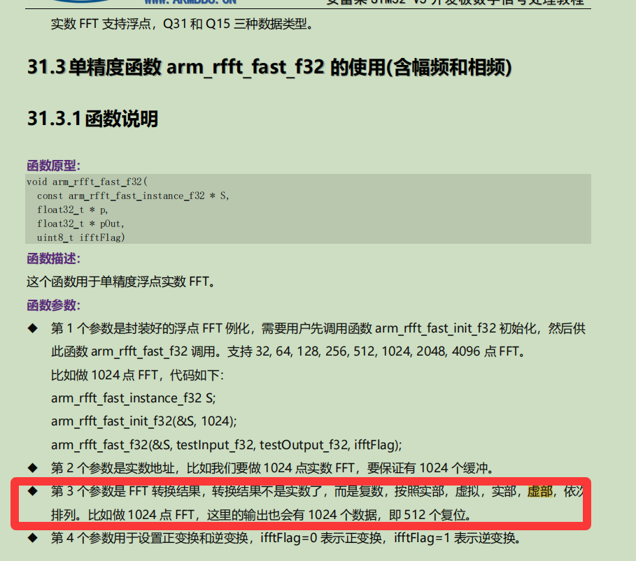

RFFT(Real FFT)是实数FFT,CFFT(Complex FFT)是复数FFT不一样的啊,数据格式是有区别的
