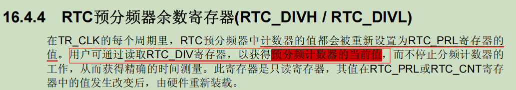

我想看一下F103的RTC的预分频计数器是增还是减的, 就调用[color=rgb(139, 154, 131) !important]RTC_GetDivider()函数 看,

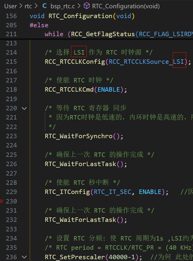

但明明代码用的是LSI,频率是40KHz,那么要获得1s的时钟,就要设置分频值为"40000-1"(代码也是这么设置的),那么DIV的值应该是在0~39999间变化, 可实际上最大只有32767!
把下图中的if条件分支打开 就可以看DIV值的变化,
串口输出结果如下,(请忽略中文乱码)最大才0x7fff,即 32767, 这不是用LSE情况下的分频值吗????

已解决,
原来 我以为用的是LSI, 实际用的一直是LSE !!! 备份域始终没复位, 导致走不到那个切换时钟源的分支,
若要真正的切换时钟源, 两种方法:
1. 修改时钟源的宏定义, 且 拆装VBAT的供电(为了让备份域复位,走那条 会调用修改RTC时钟源函数的分支), 是否按下按键 可随意;
2. 修改时钟源的宏定义, 不拆装VBAT的供电, 但必须按下按键;
