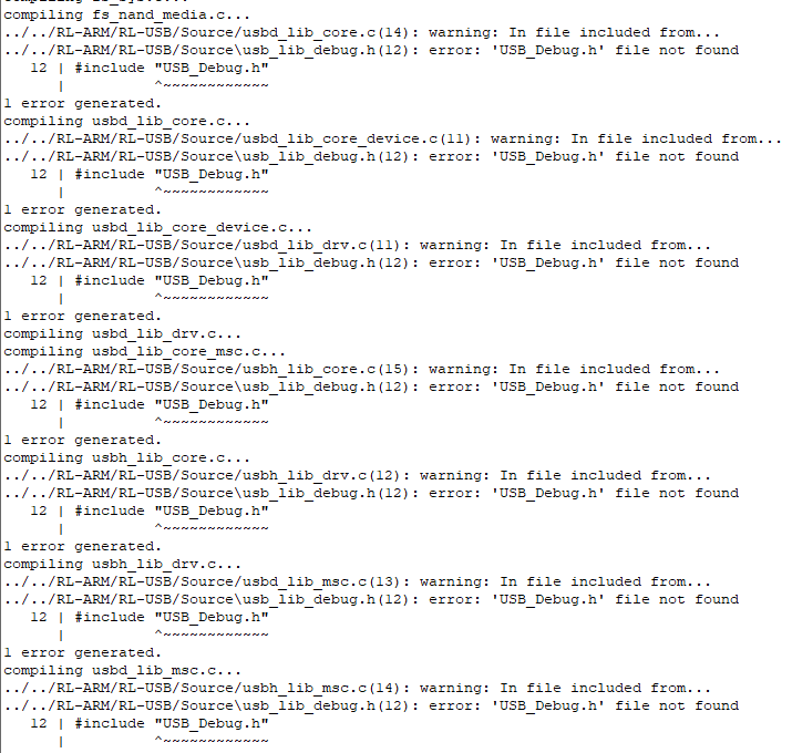

直接替换原有文件后,发现头文件找不到了,简单整理下升级过程中遇到的问题
1、文件系统,网络协议栈和USB协议栈文件夹下相关头文件位置被调整

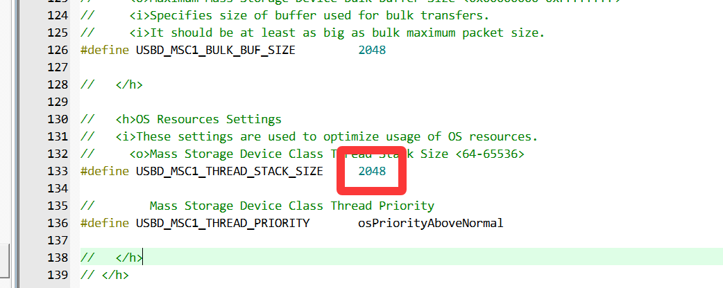

 楼主| 发表于 2025-12-31 00:08:44 | 显示全部楼层
默认大小只给512,小了,是会溢出
