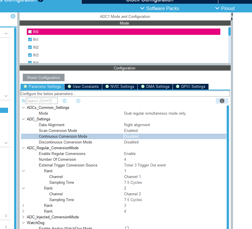

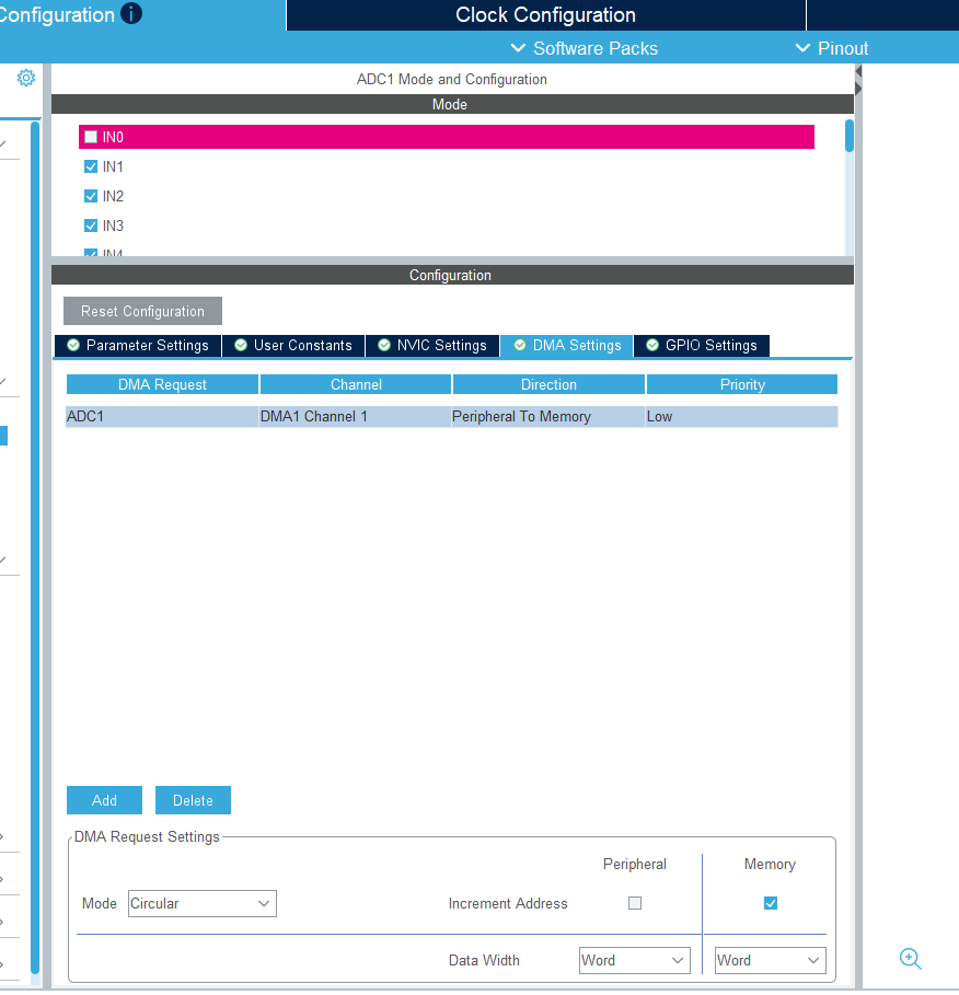

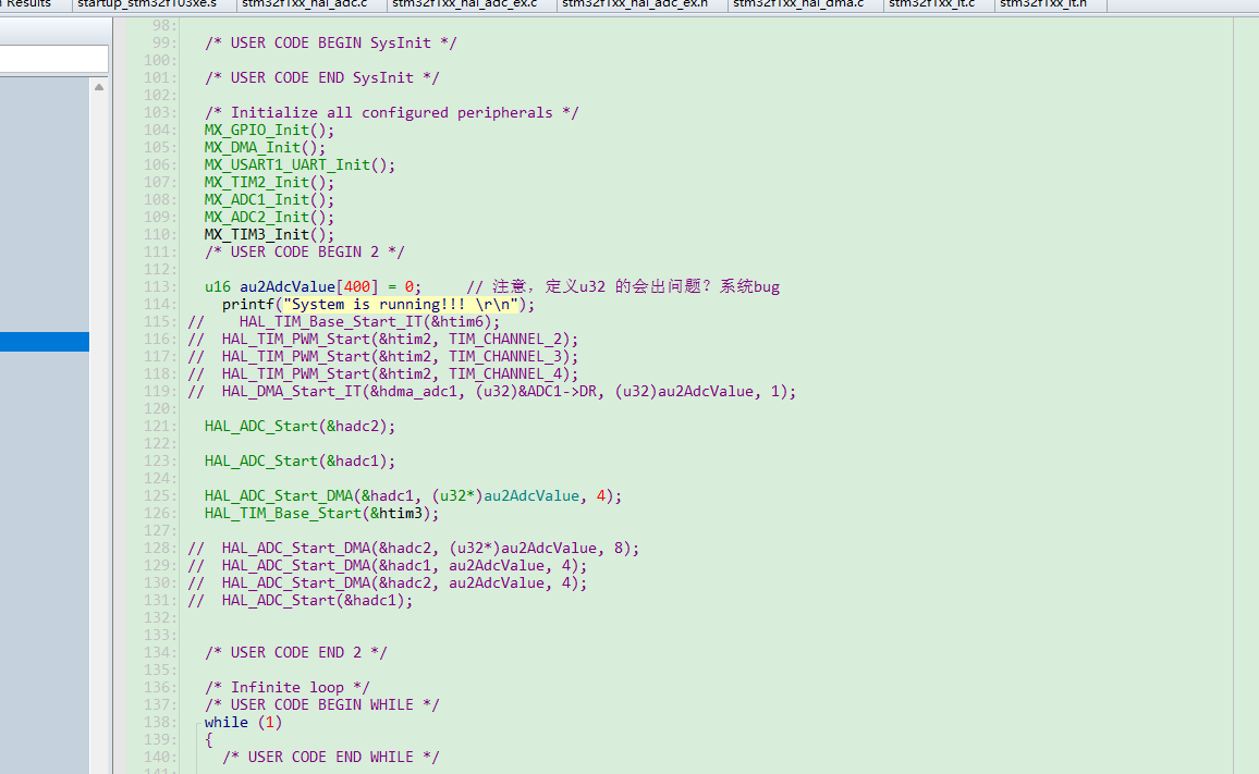

    有没有大神指导一下,我在学习STM32F103RCT6,我想使用定时器 触发 ADC,通过DMA搬运数据。我想使用ADC1和ADC2,双重模式,同时工作。
具体配置如下:最后串口输出,一直是0,感觉ADC都没有工作,大神给指导一下,多谢!

发表于 2025-12-25 15:02:43 | 显示全部楼层
把问题拆分开,定时器触发、ADC转换、DMA传输
用软件触发ADC转换测试,看ADC结果寄存器
没结果就是ADC转换有问题;有结果但是DMA的数组没有就是DMA传输的问题;前面两个没问题了再换回定时器触发,有问题的话就是定时器和ADC触发的配置不正确
发表于 2025-12-26 09:33:02 | 显示全部楼层
细看了下,你这个还搞了个单ADC多通道,注意定时器触发后,各个通道是依次转换的,你的定时器触发速度不可以高于所有通道转换完毕时间总和

 楼主| 发表于 2025-12-26 14:17:15 | 显示全部楼层
没结果就是ADC转 ...
定时器3只触发ADC1,多通道采集数据,DMA搬运,没有问题,就是只要多开一个ADC2,就不好使了,哈哈,不知道哪块有问题,

 楼主| 发表于 2025-12-26 14:17:56 | 显示全部楼层
eric2013 发表于 2025-12-26 09:33
细看了下,你这个还搞了个单ADC多通道,注意定时器触发后,各个通道是依次转换的,你的定时器触发速度不可 ...
对,我定时器配置的很慢很慢,就是为了测试是否好使。哈哈
