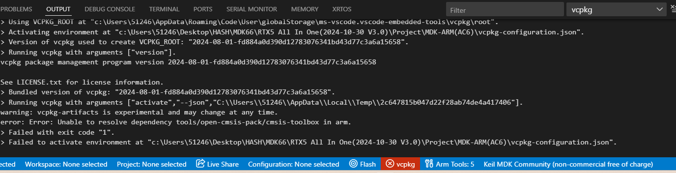

然后VSC里面还有个MDK的调试选项,我设置后不起作用,改天再试试。
另外我这边提示这个,虽然不影响编译调试,但是看着不舒服,就是底栏这个红色标签

 楼主| 发表于 2025-12-22 10:38:40 | 显示全部楼层
ithream 发表于 2025-12-22 09:59
用过,其实只需要Arm CMSIS Solution插件,cmsis-toolbox,然后把toolbox的路径+编译器的路径+keil的pack路 ...
我这里vcpkg有个检测错误,但是不影响编译调试,就是看着难受。
可以不用这个vcpkg来管理工具,今天更新了solution插件,可以配置工作区需要的环境变量了,这样就更不需要Arm Tools(实质是vcpkg)来管理了。这个Arm Tools只是通过vcpkg_configration.json来管理项目的构建和编译工具

谢谢,我的问题解决了,是之前安装的Embeeded TOOLS组件有问题,这个组件一年多没更新了,卸载了好了

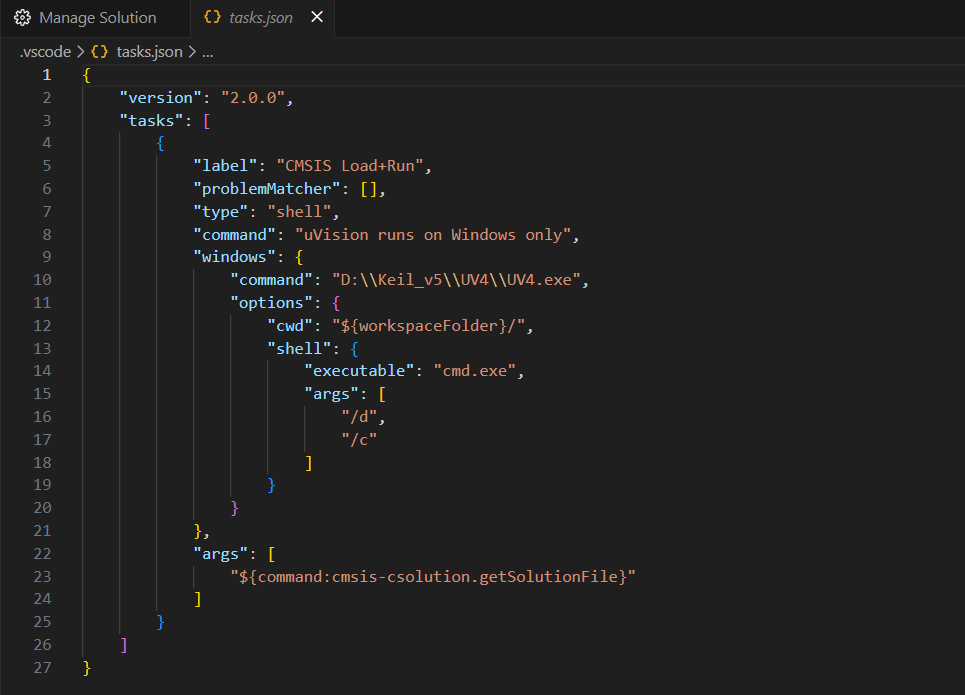

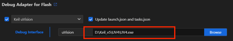

调试选Keil uVision, 会直接打开keil 进行调试

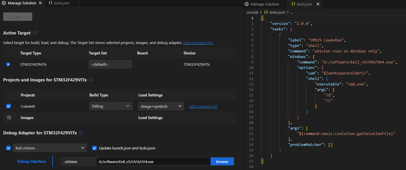

你那边测试正常不,我这边测试这个不正常。

发表于 2025-12-22 14:27:30 | 显示全部楼层
这个路径得按照自己的安装位置修改一下,我这边测试正常的

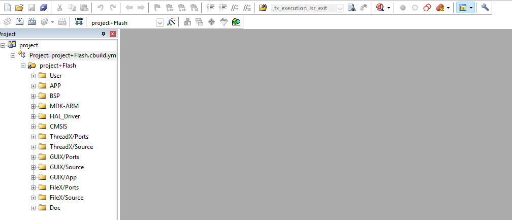

这样打开的keil就是纯下载调试界面

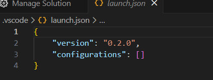

最帅不过阿良 发表于 2025-12-22 14:31
这样打开的keil就是纯下载调试界面
我这里不会自动启动MDK,需要手动打开调试。
方便看下你的launch.json内容不

发表于 2025-12-22 14:58:06 | 显示全部楼层
我看是在tasks.json中体现的

solution插件不能有报错,否则不可以点击调试按钮

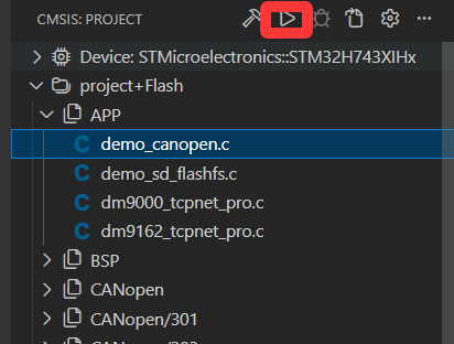

124425
 楼主| 发表于 2025-12-22 17:35:39 | 显示全部楼层
最帅不过阿良 发表于 2025-12-22 14:58
我看是在tasks.json中体现的
可以了,摸索了下,是我点击错进入按钮了,我习惯了VSC菜单的RUN Debugger,我说怎么没反应,应该点击这个才行。
124425
 楼主| 发表于 2025-12-22 17:39:44 | 显示全部楼层
另外还有个问题,我下午研究了下这几个软件包的关系,发现那个ARM TOOL软件包Arm Tools Environment Manager也带几个vcpkg和一些调试文件,不过好像实际并没有用它。
而是通过加载进来的vcpkg-configuration.json里面的配置版本,然后下载对应软件包来实现的
