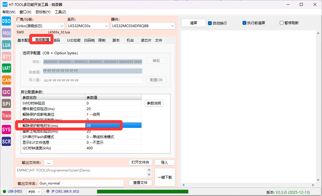

修改这个参数可以实现快速拔掉检测,默认是配置的100ms,针对SWD复用的场景,拔掉后还会有1-2秒的确认检测,修改成20ms后,可以缩短到0.5s内,这个大家根据自己的实际应用来设置。一般用不到,因为实际生产远达不到这个手动操作速度。
为了解除SWD锁,这里选项断电上电复位,TOOL独立供电

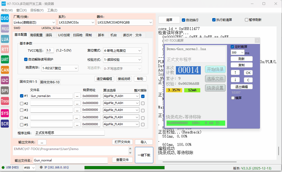

动态效果,由于是杜邦线,手动插拔手速没那么快
