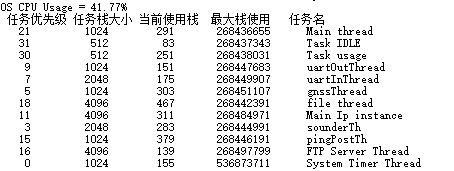

今天给工程加了任务统计,发现最大栈使用不太对,单步跟踪发现p_tcb->tx_thread_stack_highest_ptr总是0,请指教,谢谢

 楼主| 发表于 2025-12-21 18:28:07 | 显示全部楼层
解决了,打开编译选项 TX_ENABLE_STACK_CHECKING 就好了

发表于 2026-4-15 21:30:27 | 显示全部楼层
你这个堆栈大小为什么是对的,我的怎么是1020、2044之类的数字比实际定义的少4个字节?

发表于 2026-4-19 13:07:05 | 显示全部楼层
eric2013 发表于 2026-4-17 08:13
你的实现代码用的那个。
/* 遍历任务控制列表(TCB list),打印所有的任务的优先级和名称 */
    while(1)
        Shell_GoTo( 6, 0);
        p_tcb = &AppTaskStartTCB;
            while (p_tcb != (TX_THREAD *)0)
            printf("   %2d        %5d      %5d       %5d        %s",
                    p_tcb->tx_thread_priority,
                    p_tcb->tx_thread_stack_size,
                    (int)p_tcb->tx_thread_stack_end - (int)p_tcb->tx_thread_stack_ptr,
                    (int)p_tcb->tx_thread_stack_end - (int)p_tcb->tx_thread_stack_highest_ptr,
                    p_tcb->tx_thread_name);
            p_tcb = p_tcb->tx_thread_created_next;
            if(p_tcb == &AppTaskStartTCB) break;
            else printf("\r\n");
            Shell_GoTo( 17, 26);printf("%.2f%% \r\n",   OSCPUUsage);
            Shell_GoTo( 18, 26);printf("%.8fs\r\n",   (double) _tx_execution_idle_time_total/SystemCoreClock);
            Shell_GoTo( 19, 26);printf("%.8fs\r\n",   (double) _tx_execution_thread_time_total/SystemCoreClock);
            Shell_GoTo( 20, 26);printf("%.8fs\r\n",   (double) _tx_execution_isr_time_total/SystemCoreClock);
            Shell_GoTo( 21, 26);printf("%.8fs",       (double)(_tx_execution_thread_time_total + \
                                                                   _tx_execution_idle_time_total   + \
                                                           _tx_execution_isr_time_total)/SystemCoreClock);

发表于 2026-5-28 10:02:51 | 显示全部楼层
    while(1)
你这个问题解决了么

发表于 2026-6-17 18:38:53 | 显示全部楼层
liubuf 发表于 2026-5-28 10:02
你这个问题解决了么
还没有呢,没有什么思路
