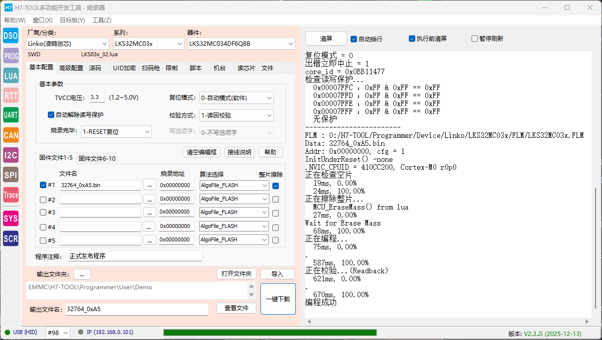

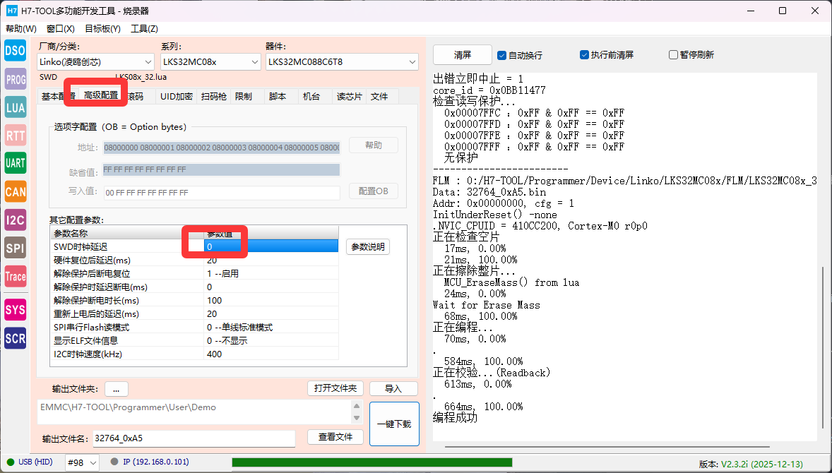

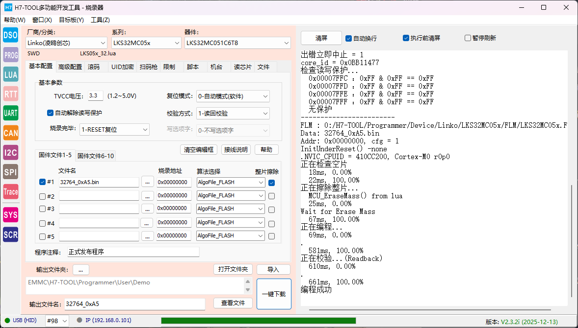

官方提供的FLM算法文件整片擦除函数设计的不好,导致需要降低SWD接口速度才可以正常下载。
所以花了点时间自制了LKS32MC03x,LKS32MC05x和LKS32MC08x自制整片擦除算法,实现0.671s整片下载,包含整片擦除+烧写+校验
这里设置0延迟
LKS32MC03x勾选整片擦除,烧录32KB文件(测试文件不带最后4字节,因为最后4字节是使能Flash读保护使用的)
LKS32MC05x勾选整片擦除,烧录32KB文件
LKS32MC08x勾选整片擦除,烧录32KB文件

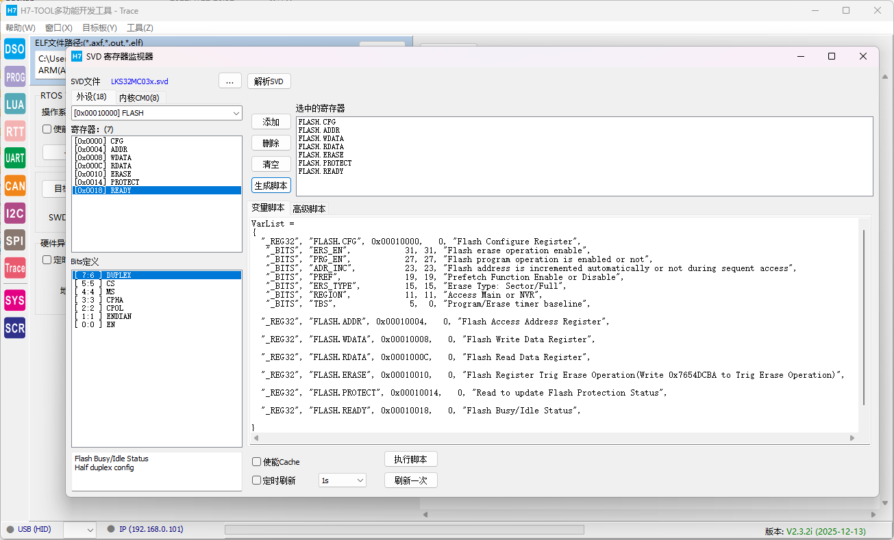

通过TOOL的寄存器检测功能可以了解各种寄存器地址和状态信息,大大方便算法文件自制:
