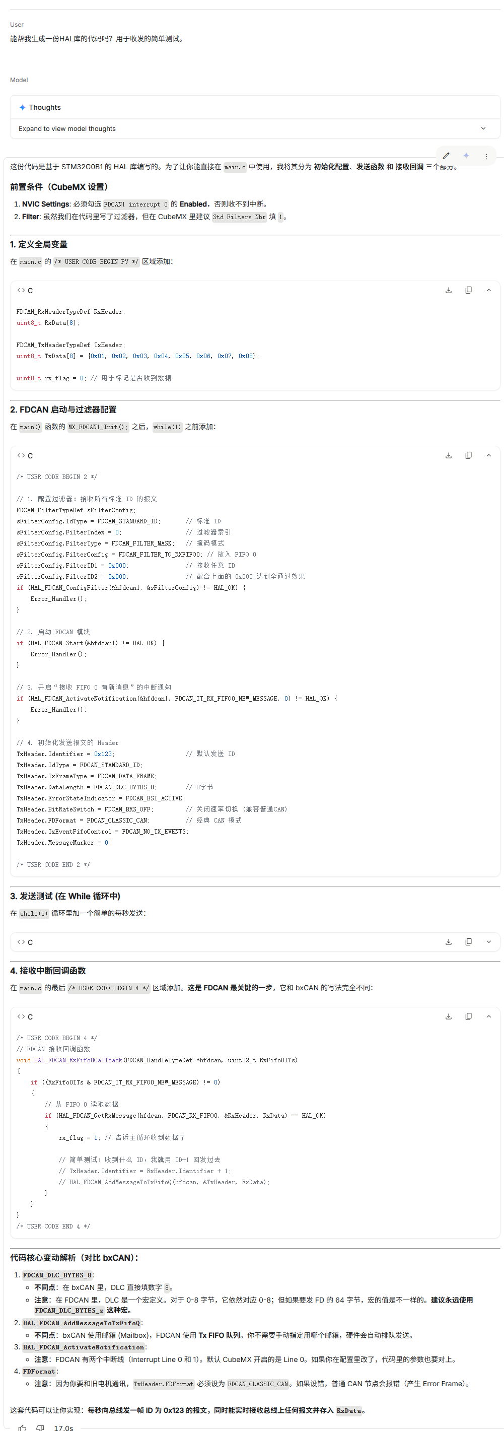

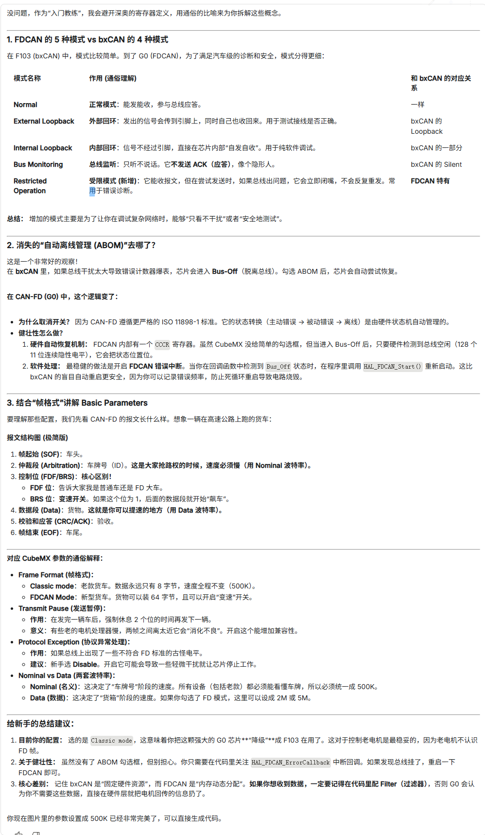

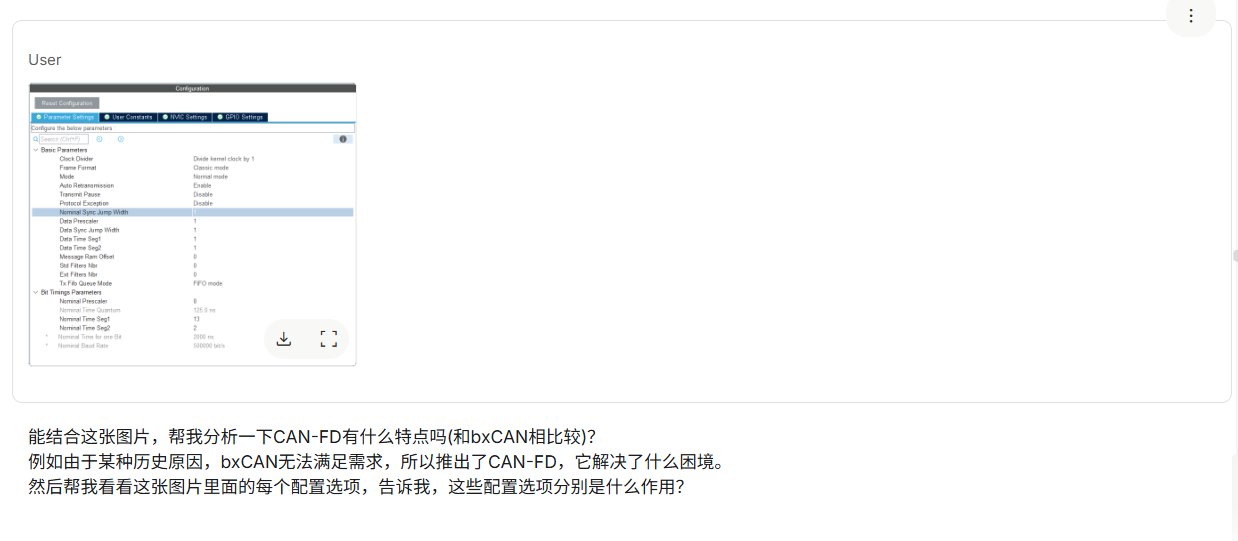

之前让AI给我推荐芯片,推荐了STM32G0B1,里面有USB口加上两个CAN-FD。没用过CAN-FD。让AI帮我总结了一下区别。
我原先用STM32F103的bxCAN和CAN电机通讯。现在更换芯片,用STM32G0B1的CAN-FD通讯。
CubeMX中多了很多配置,能帮我讲解一下,并且告诉我如何让波特率设置成500K?
下面是AI的回答:
