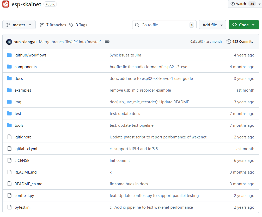

源码链接 与 简介
    https://github.com/espressif/esp-skainet/tree/master
    https://github.com/espressif/esp-skainet/blob/master/README_cn.md

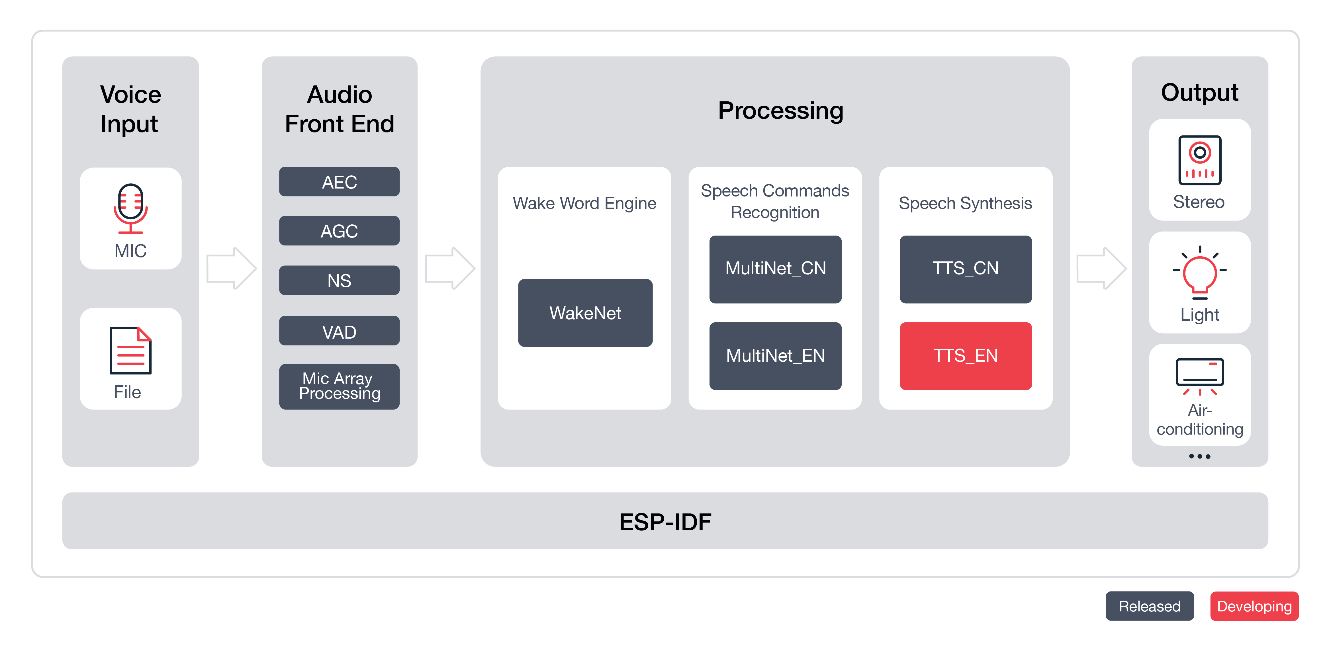

    该官方库实现了 基于乐鑫 ESP32 系列芯片的 唤醒词识别 和 语音命令词识别 功能。核心功能实现如下图:
    从左到右介绍如下:
    输入
        输入音频源是MIC或存储芯片flash/sd里的wav/pcm音频文件。
    原始音频数据预处理

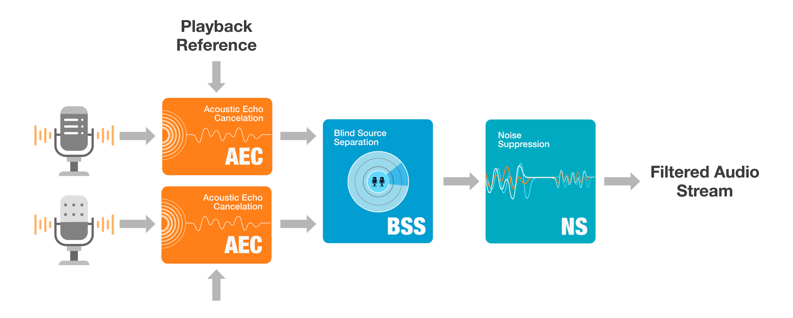

       声学前端(AFE)算法集成了回声消除(AEC)、自动增益控制(AGC)、噪声抑制(NS)、语音活动检测(VAD)、盲源分离(BSS)等算法
        乐鑫双麦克风声学前端(AFE)已通过 Amazon Alexa Built-in 设备的软件音频前端解决方案认证。

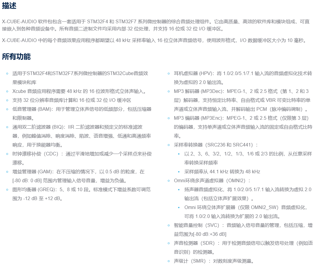

        这里给出st的音频库链接,当然,里面的算法也都是lib库(st买的,不开源正常)
       https://www.st.com/en/embedded-software/x-cube-audio.html
    算法处理
        唤醒词识别模型 WakeNet 提供了高性能、低资源消耗的唤醒词检测算法,使设备能够持续等待如“Alexa”、“天猫精灵”、“小爱同学”等唤醒词
        命令词识别模型 MultiNet 专为提供灵活的离线语音命令词识别而设计。用户可根据需求自定义语音命令,无需重新训练模型。目前 MultiNet 支持最多 200 个中英文命令词,如“打开空调”、“打开卧室灯”或 "Turn on the light" 等。
        tts文本转语音播放,当前支持中文和英文的语音输出。直接给你把 xfs5152  syn6658 等几十块一颗的 tts芯片给省了。
    结果输出
        控制灯,空调,输出音频等用途。

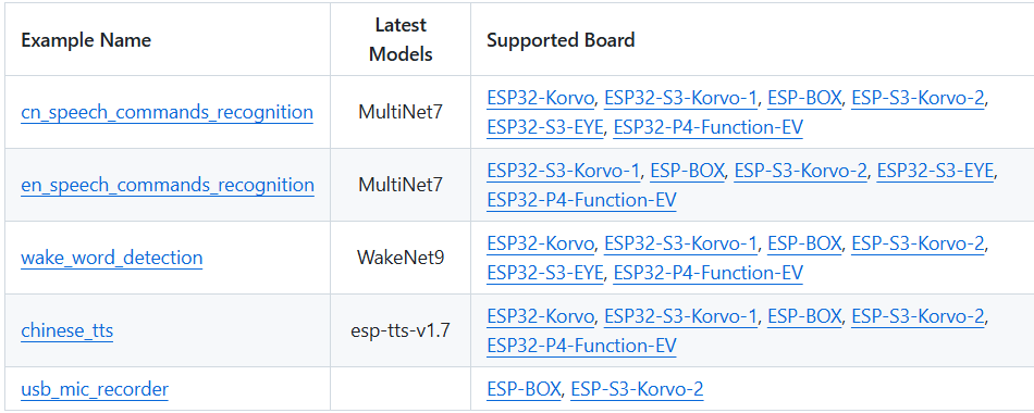

        当前包括以下demo:
            cn_speech_commands_recognition 使用        MultiNet7 模型
            en_speech_commands_recognition        使用 MultiNet7 模型
            wake_word_detection        使用 WakeNet9 模型
            chinese_tts        使用 esp-tts-v1.7
            usb_mic_recorder
