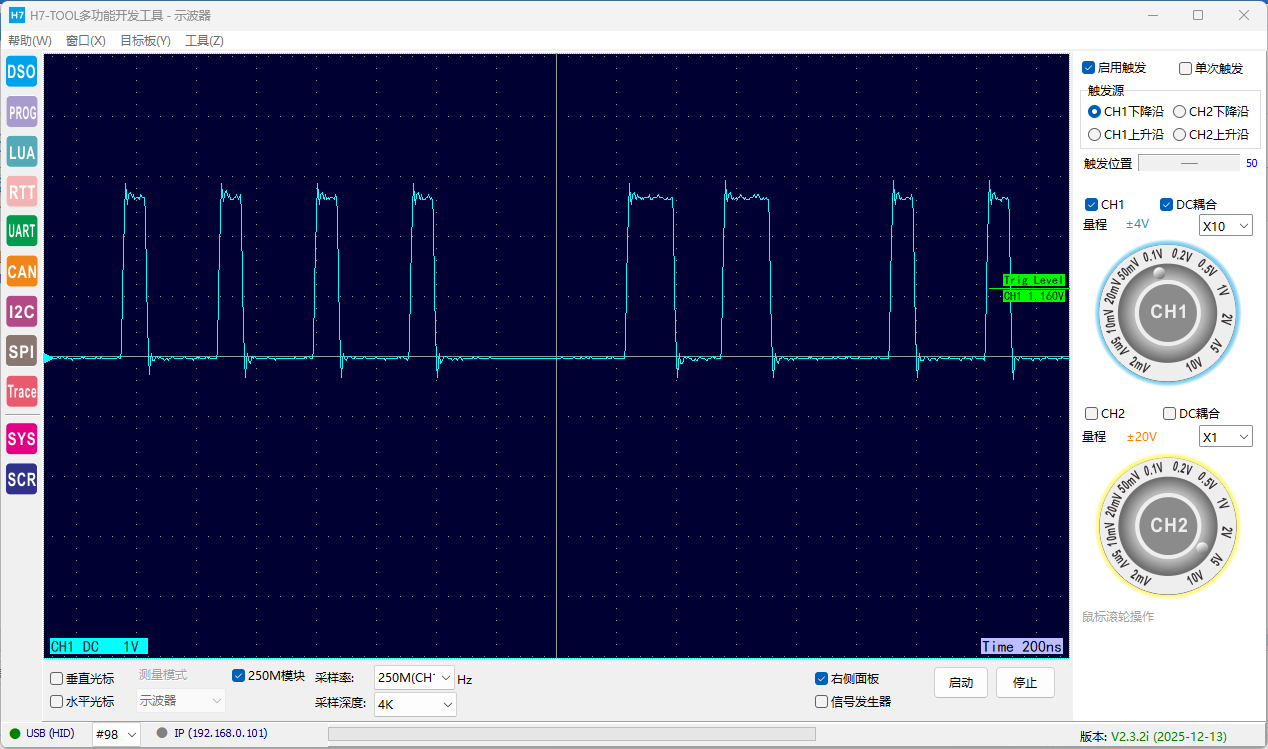

下面是12.5M速度下测试,测试LUA程序如下:
[Lua] 纯文本查看 复制代码
spi_bus("init", 5, 0, 0, 8)
rd = spi_bus("sendrecive", "\x11\x22\x33\x44", 4)
print_hex(rd)
示波器效果:
下面是25M速度下测试,也没问题:

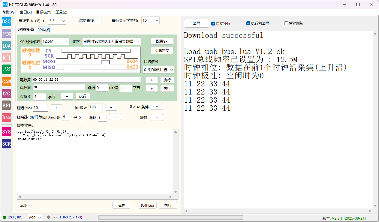

[Lua] 纯文本查看 复制代码
spi_bus("init", 6, 0, 0, 8)
print_hex(rd)
示波器效果:
