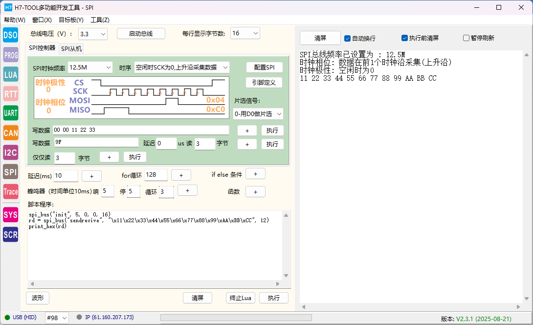

你测试下MISO,MOSI短接回环测试是否正常,我这里测试了H7系列,是正常的,你试试F1系列,如果也正常可以短接后,接目标板试试,此时要注意发送的数据是主机发送的还是目标板发送的。
