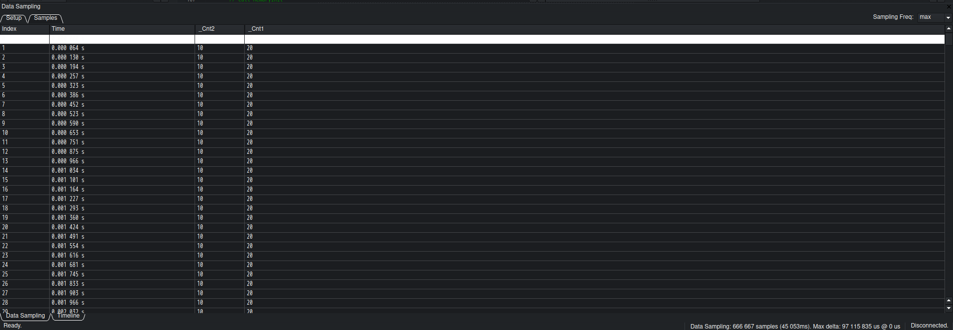

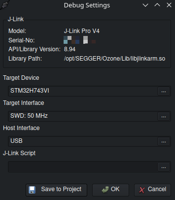

Ozone 中变量采样速率不仅和用的Jlink版本(主要是SWD口采样频率)相关,和使用的操作系统和通信接口也有很大的关系。这里是手里的Jtrace PRO和Jlink PRO的测试,主要说明使用windows 系统和linux 系统来Ozone采集(使用的windows的电脑配置是远好于linux主机的),使用USB接口和网口采集的速率区别。
  • 首先是 window VS linux, 使用 Jtrace PRO进行测试,SWD 使用50MHz跑满,采样率设置为ozone下的max,看使用Jtrace pro最大可以跑到多少。
  • Linux 下,可以看到是45053ms采集了666667个点,最大采样频率是14.79kHz左右
  • windows下,可以看到是45544ms采集了259344个点,最大采样频率基本是5.694kHz左右
2. 是USB VS IP网口连接的方式,只有高端Jlink采用网口,这里使用 Jlink PRO测试,为跑满速度,均使用linux平台的Ozone上位机来测试。
  • 使用Jlink Pro时,linux 用USB采集基本差不多45726ms采样456145个点,基本最大10kHZ左右采样率
  • 使用Jlink Pro的tcp/ip连接方式,这里可以看到20780ms就采集了666667个点,差不多是32.08kHZ
这里测试结果仅供参考,实际能达到的速率,还跟USB连接状态(多少层HUB,总线上还有多少其他设备),网络延迟和丢包情况等等相关,实际用下来,linux下的主机采样速率体感上强于windows很多(实际也保护很多串口采样的上位机),使用网口能达到的最大速率要高于使用USB的。
