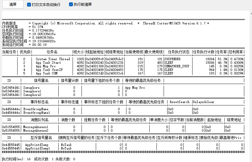

发表于 2025-12-15 00:28:13 | 显示全部楼层

eric2013 发表于 2025-12-15 00:28
执行信息有必要打印出来看下
你这个CPU利用率对吗?总时间19.23s,空闲19s,CPU利用率51.37%
发表于 2025-12-17 09:59:59 | 显示全部楼层
那必须对,这个单位时间内的CPU利用率,不是总空闲除以总时间的骚操作,这种不能真实反映CPU利用率。

发表于 2025-12-17 21:37:29 | 显示全部楼层
我的H735还不对,不知道什么问题!!看来一下源代码,原理很简单啊就是每次进任务记一下,退出任务记一下,这个就是操作时间,其他就是空闲时间,不知道那个地方错了
