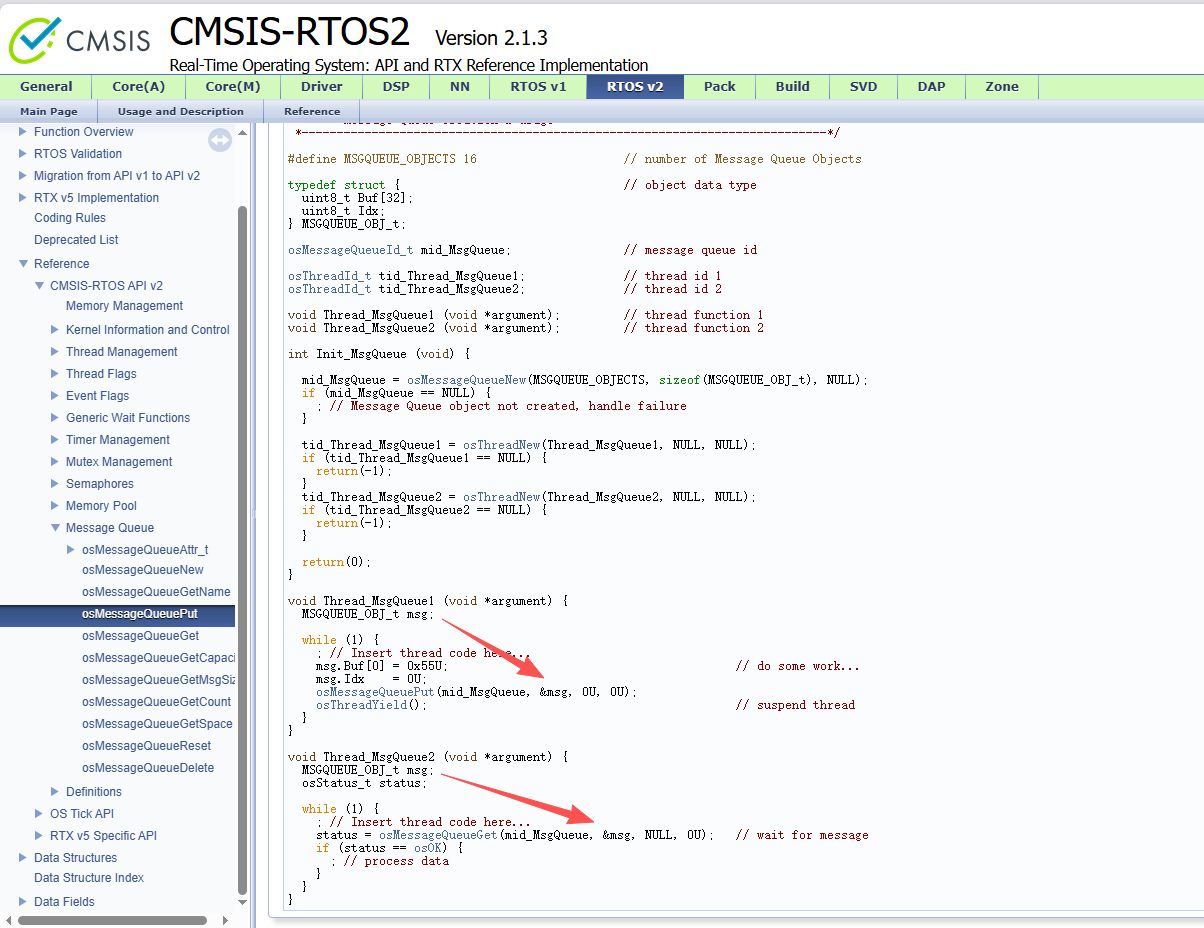

00. 消息邮箱使用双指针
    osStatus_t osMessageQueueGet (osMessageQueueId_t mq_id, void **msg_ptr, uint8_t *msg_prio, uint32_t timeout);  // cmsis-ucos3-os2 封装层  ok

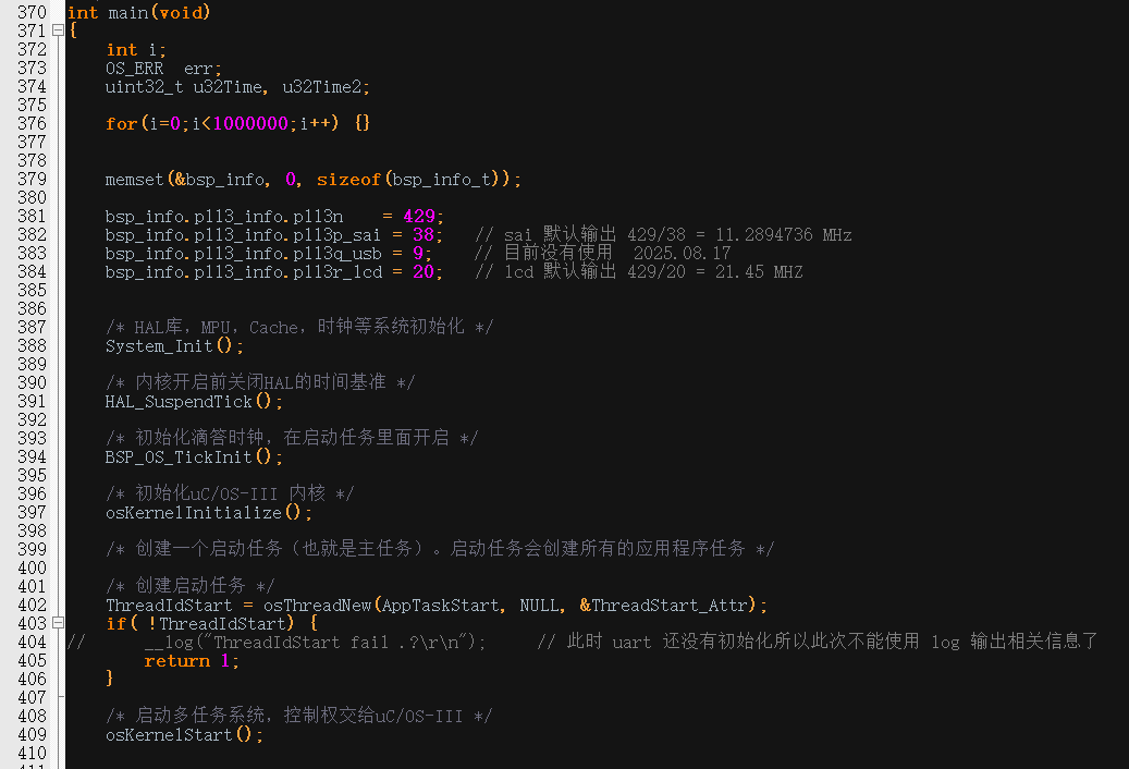

大佬是纯手写代码,没有使用 STM32CubeMX 配置模板吗?
723
3797
5991
5991
 楼主| 发表于 2025-12-9 09:47:06 | 显示全部楼层
暂时这个没有
22
122
188
188
发表于 2025-12-9 09:59:34 | 显示全部楼层
那你是用 CubeMX 生成的代码挪到你当前截图的工程中吗,并没有直接使用 CubeMX 生成的工程吗?

 楼主| 发表于 2025-12-9 15:39:00 | 显示全部楼层
我这个 cmsis-ucos3-os2  是在 cmsis-threadx-os2 的基础上修改而来的

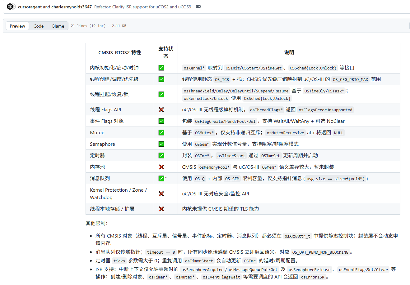

发表于 2025-12-10 16:53:09 | 显示全部楼层
hpdell 发表于 2025-12-9 19:19
ai 目前不太会雅,  你看能否帮忙转换一下下 雅 ?
https://github.com/cyq97/CMSIS-uCOS.git
CMSIS-uCOS-main-a6645830.zip (44.56 KB, 下载次数: 4)
你测试一下吧,很大可能会有问题。我不怎么用 ucos。你你可以直接在这个基础上继续引导 AI 工作。
看着 AI 艰难赛博打工的样子,我都觉得我充钱充少了

发表于 2025-12-11 09:16:19 | 显示全部楼层
hpdell 发表于 2025-12-11 09:06
你好, 刚刚下载我大概看了一下,貌似有些复杂,
有些功能也不支持,
可以先看一下里面的文档。
AI根据 FreeRTOS 兼容层来做的
https://github.com/ARM-software/CMSIS-FreeRTOS
起先 AI 花了大部分工作在动态创建内核原语上,后来我指示暂时不涉及内存方面的内容,尽量套壳做,没有的特性就不强行适配。
最后做了中断中调用相关原语的适配,也是参照 CMSIS-FreeRTOS 来的

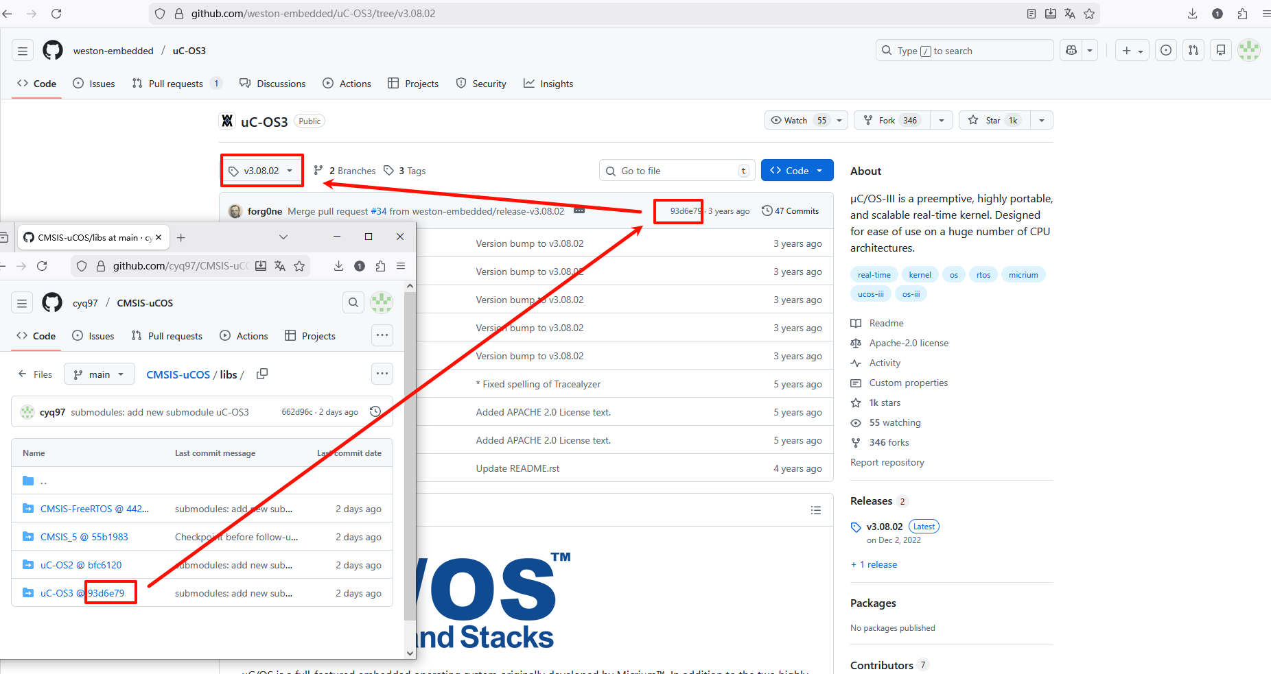

发表于 2025-12-13 10:35:05 | 显示全部楼层
hpdell 发表于 2025-12-12 21:51
取消 queue 大小限制好啊, 期待大神作品呀,
我目前使用的也是 ucos3 v3.8.2 版本的, 里面有 ...
工作失误了,版本确实存在问题。应该是当时让 AI 查看 ucos3 代码的时候它直接从网上拉的,没有从我给子模块的对应版本中获取信息。
刚刚让 AI 检查了一下存在不一致的问题,"开发记录"目录下有报告。对此进行了修复。
并且将 messagequeue 传递的消息大小升级为任意大小,不过还是只支持静态创建,请参见示例程序
测试就交给你了
主要是我一开始接触的是 FreeRTOS,现在工作上维护的是 RTX5 cmsis_os2 的工程,基本上没用过 ucos。
cyq97/CMSIS-uCOS

貌似这个应用就跟 cmsis-os2 源封装层有点差异了,
cmsis-os2 的 封装层应用貌似是这样的
msg_t  *msg_read;
state = osMessageQueueGet(mq_id, &msg_read, NULL, osWaitForever);

另外有个疑问请教下, 在 消息邮箱创建里面多个了一个信号量的定义:
  OS_SEM            space_sem;
  bool              space_sem_created;
我把这个定义的信号量的相关代码屏蔽后貌似也能够正常工作, 想请问下这个信号量的加入有什么深意吗 ?

uC-OS3的OS_Q的写入没有超时机制,cmsis_os2的MessageQueue的写入有超时参数
