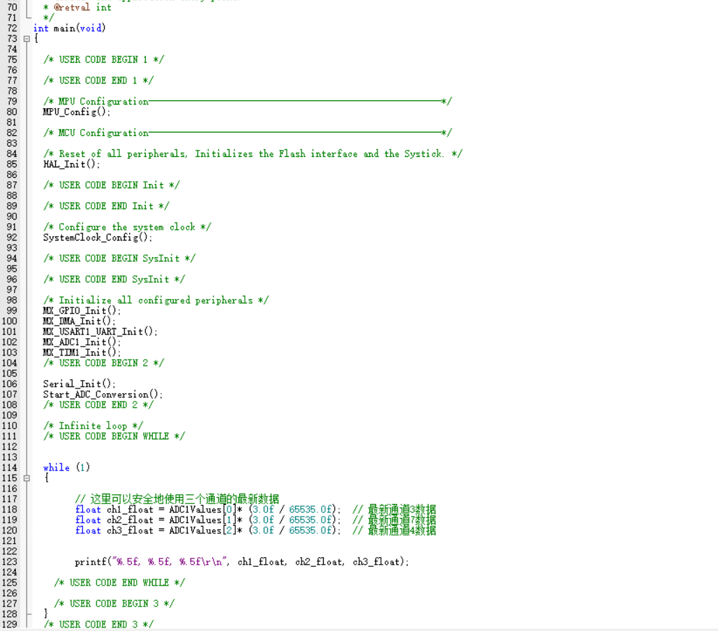

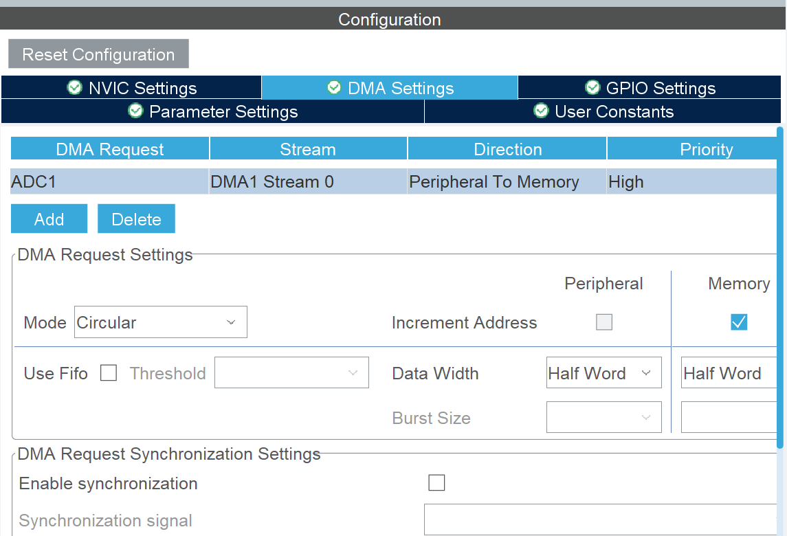

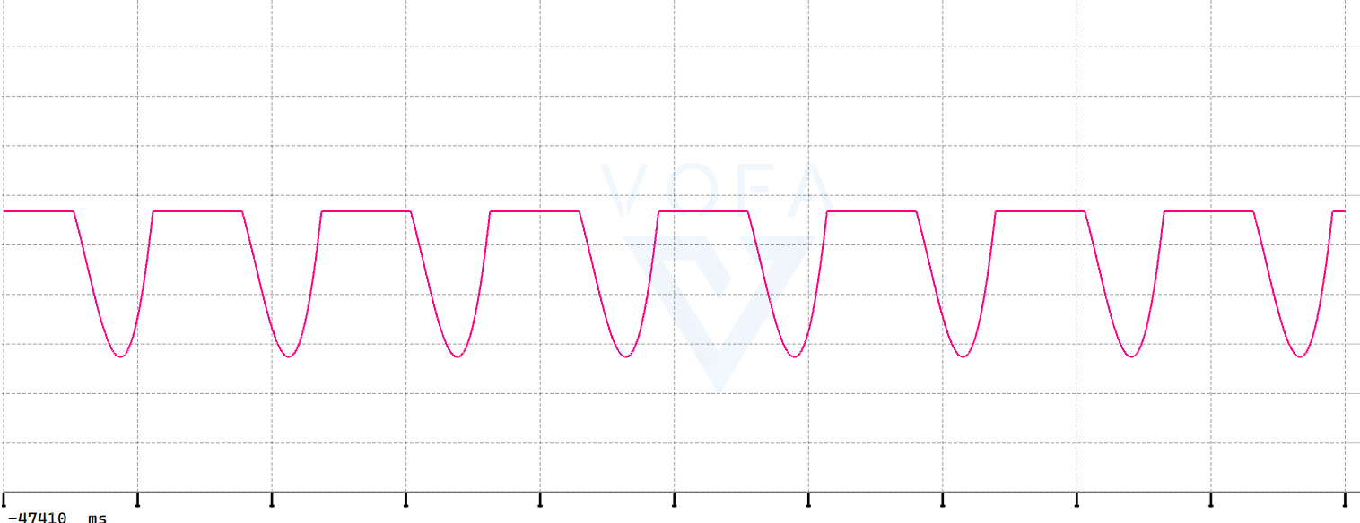

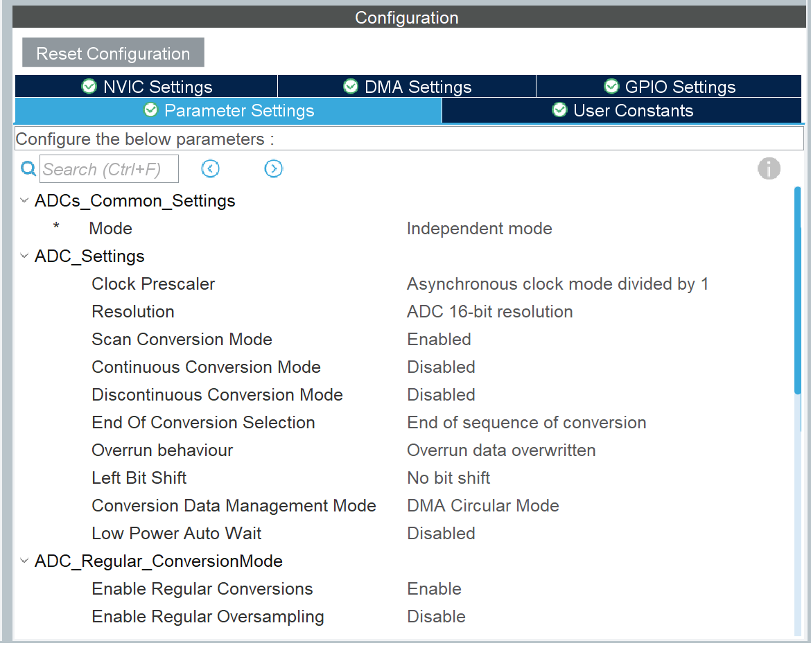

为什么采集出来是这样的结果,调小信号发生器输出的电压,也没有用,还是这个样子,请帮忙看一下原因,非常感谢

你的参考电压是多少,3v还是3.3v?,信号发生器输出的电压是多少?
 楼主| 发表于 2025-12-1 19:49:59 | 显示全部楼层
解决了,我那块板子没有基准稳压,最后用软件开启了内部vref,采集到的就是完整正弦波
