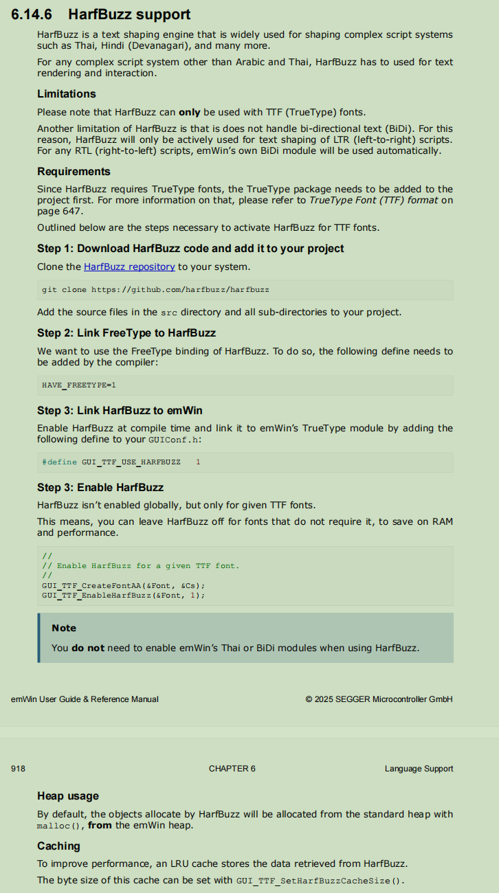

HarfBuzz是一款广泛应用于复杂文字系统(如泰文、印地文等)的文本整形引擎。除阿拉伯文与泰文外,任何其他复杂文字系统都必须使用HarfBuzz进行文本渲染与交互处理。
使用限制
请注意,HarfBuzz仅支持TrueType字体。
另一项限制是HarfBuzz不处理双向文本。因此该引擎仅会主动用于左向右书写文字的文本整形处理。若涉及右向左书写文字,系统将自动调用emWin内置的双向文本模块。
