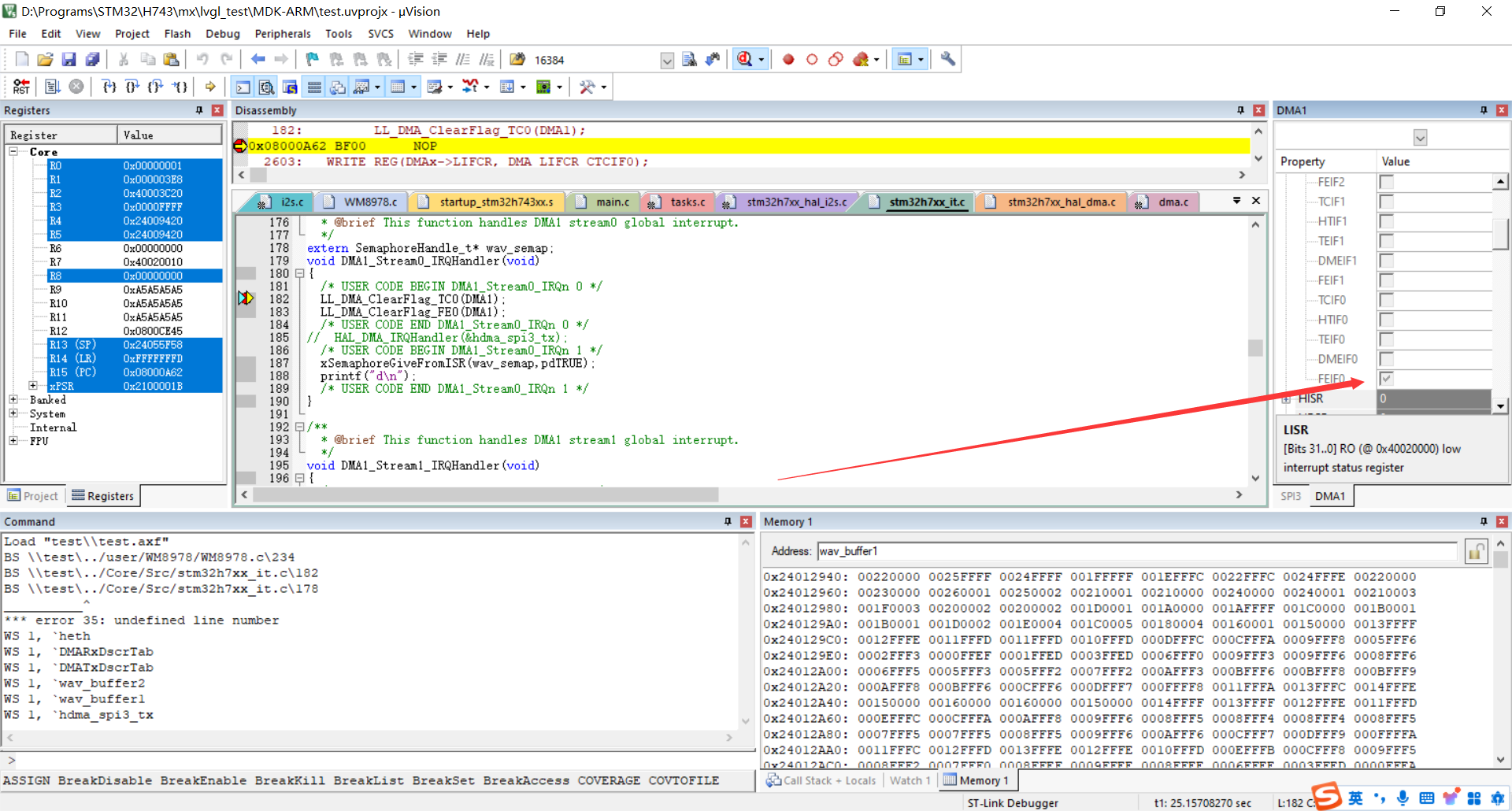

H743 I2S DMA传输报错FEIF问题
使用DMA给I2S传输数据,第一次能够正常传输完成进中断,但是会有FEIF标志置位。开启第二次传输后传了几个数就停下了,同样会有FEIF,且清除该位后不能继续传。
FEIF标志
FEIF标志
开始传输
开始传输

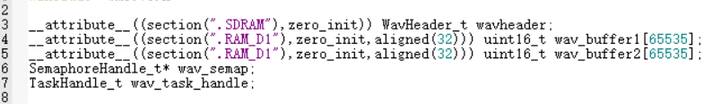

已经排除了内存布局问题。因为缓冲区还需要给SDMMC1使用,所以放在了AXI上。也试过放入SDRAM中问题依旧。缓冲区起始地址也已经32字节对齐。
内存位置
内存位置

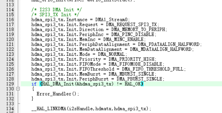

DMA的FIFO也没有开启,但还是会报这个错,感觉能查的都查差不多了。万望大佬们提供个思路!
初始化代码
初始化代码

DMA问题应该是已经解决了,不使用FIFO时可以不关注这个标志位,但是HAL默认开启了所有标志位的中断,可能造成性能问题。
不传输是因为I2S的UDR因为未知原因被置位,导致不再触发DMA传输,造成的死机。实测在debug模式中手动去掉这个标志就可以继续传下一包,但又会继续UDR。
再次改进后使用DMA的32位传输能力,直接将数据以32位传入SPI->TXDR,但需要重新设置FIFO阈值(HAL的I2S并未提供这种函数,只能手动操作寄存器,即以下代码的最后一句),默认的阈值会导致丢数据造成音乐播放速度快一倍。
