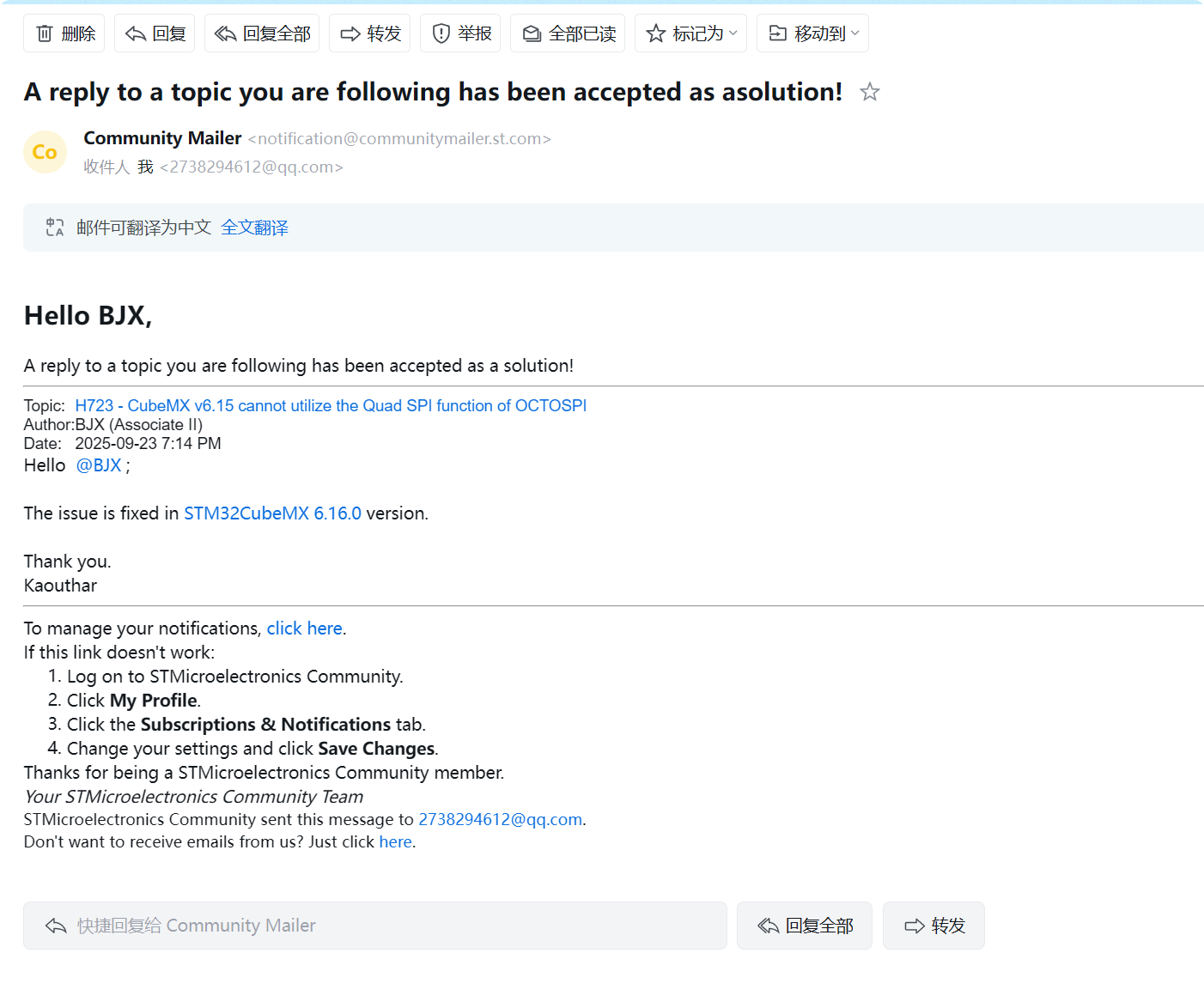

发表于 2025-12-1 10:12:51 | 显示全部楼层
6.15版本  新建工程无法开启qspi选项。
低版本的老工程已经打开此选项的无影响,注意 关闭后无法重新打开。
ST 论坛在此贴说明过:帖子链接。
最新的6.16已经修复此问题,
