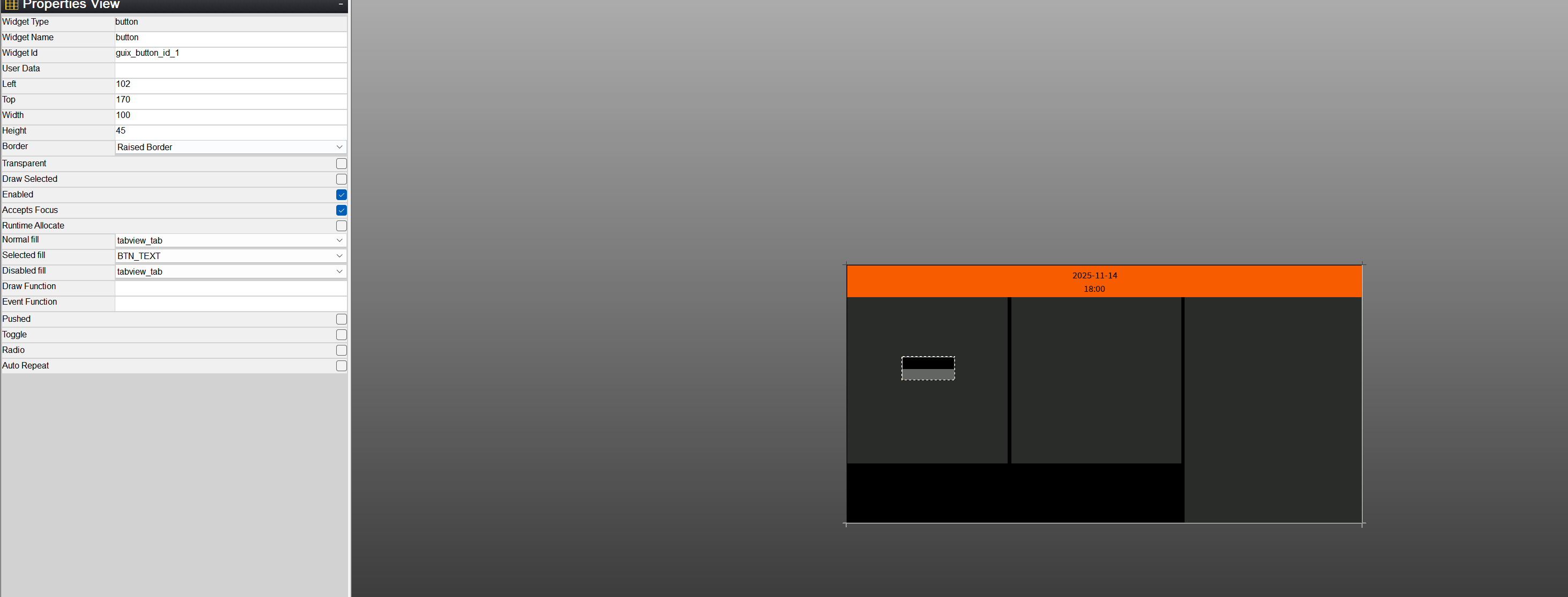

在studio中的按钮变成这样了是怎么回事,在选中的时候只能上下交换两个颜色,没有办法完全填充为一个颜色

发表于 2025-11-19 10:41:31 | 显示全部楼层
分享下你的GUIX工程,我这边测试下

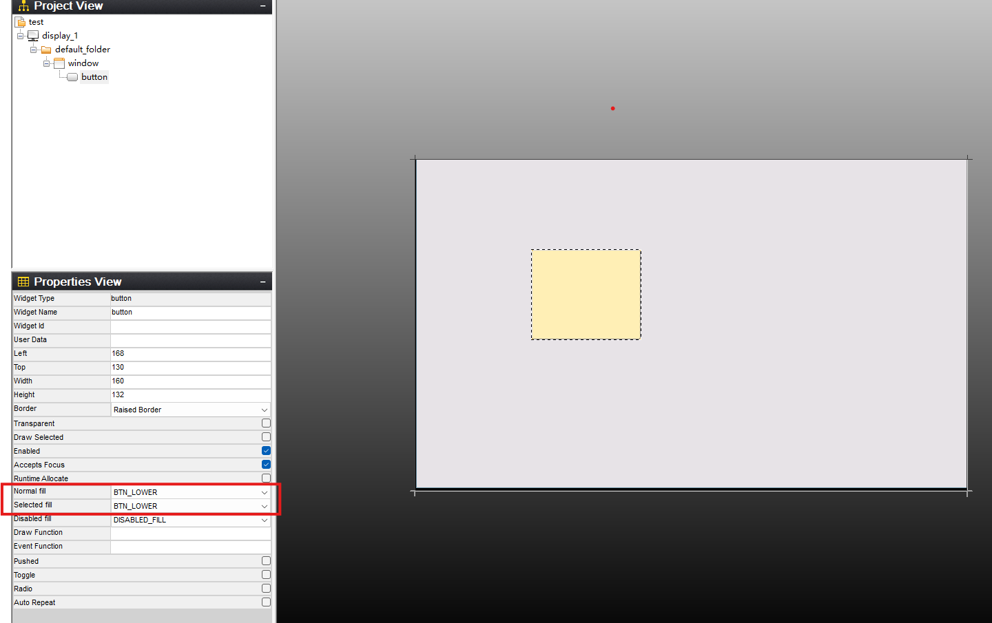

发表于 2025-11-19 13:17:10 | 显示全部楼层
这两个选一个颜色

 楼主| 发表于 2025-11-19 14:59:08 | 显示全部楼层
但是这样的话按钮按下后就不会显示其他颜色了
发表于 2025-11-19 15:48:51 | 显示全部楼层
no_rain 发表于 2025-11-19 14:56
感谢,这是6.4的guix studio 工程文件
这个控件确实是这样的,除非你做自定义重绘效果。

发表于 2025-11-19 16:09:55 | 显示全部楼层
实现按键效果,贴图比较方便
