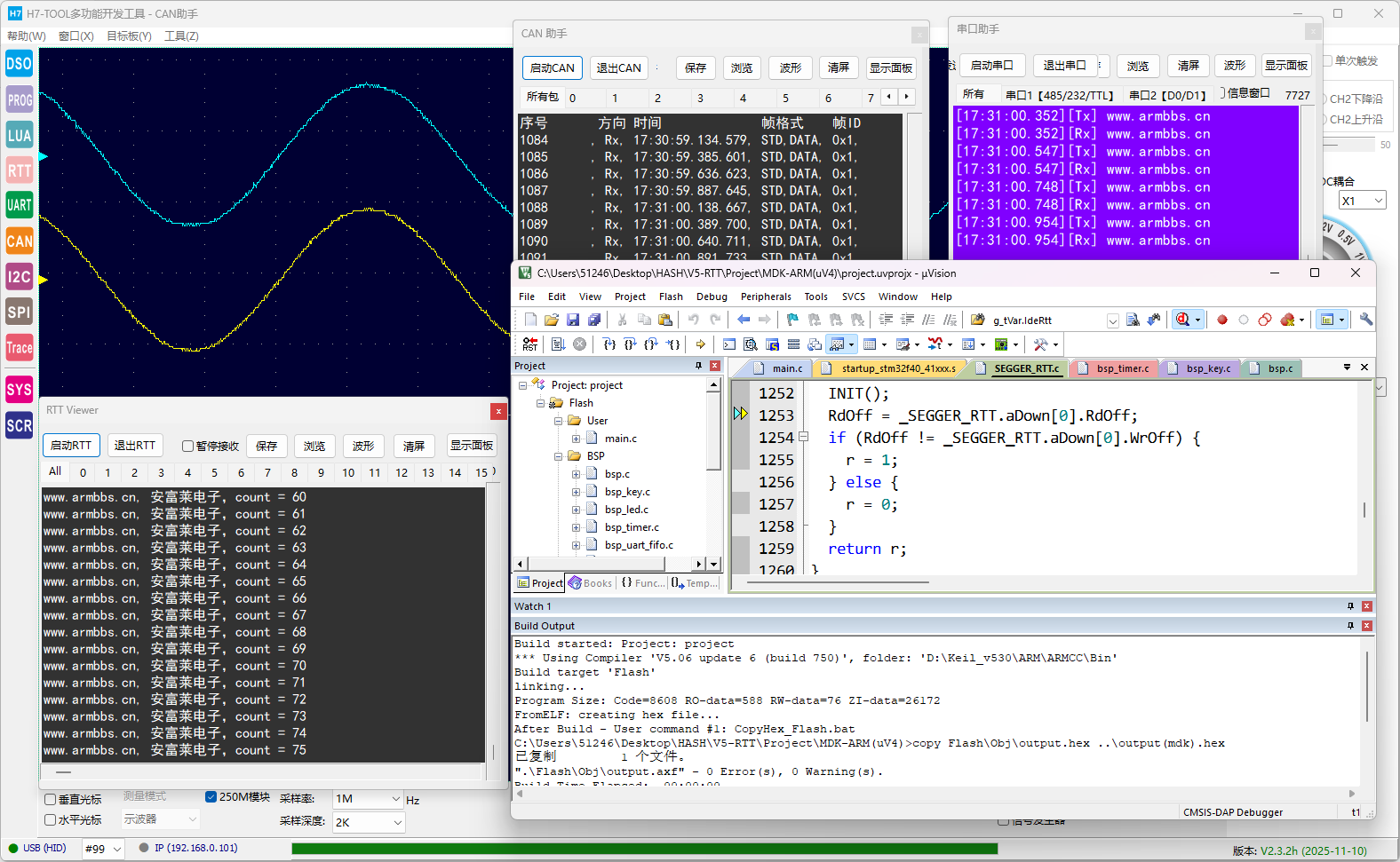

这几天将RTT Viewer和MDK DAPLINK调试同时效果完善了,争取下个2.32版本固件发布。
实际上MDK有Event Recorder了,也可以使用,MDK原生支持,使用更方便。
【实现原理 】
H7-TOOL的RTT Viewer是我们原创实现的,没有使用任何第3方代码。所以不仅可以在线上位机使用,也可以离线TOOL的显示屏展示.
由于H7-TOOL的RTT是独立实现的,所以MDK也访问时要做些互斥条件处理
根据MDK发的调试信息,H7-TOOL固件通过判断协议,让TOOL也去以attach模式读取RTT信息(这里的attach模式主要是读操作),只有在全速运行状态才会去读取,全速运行状态设置断点不影响。

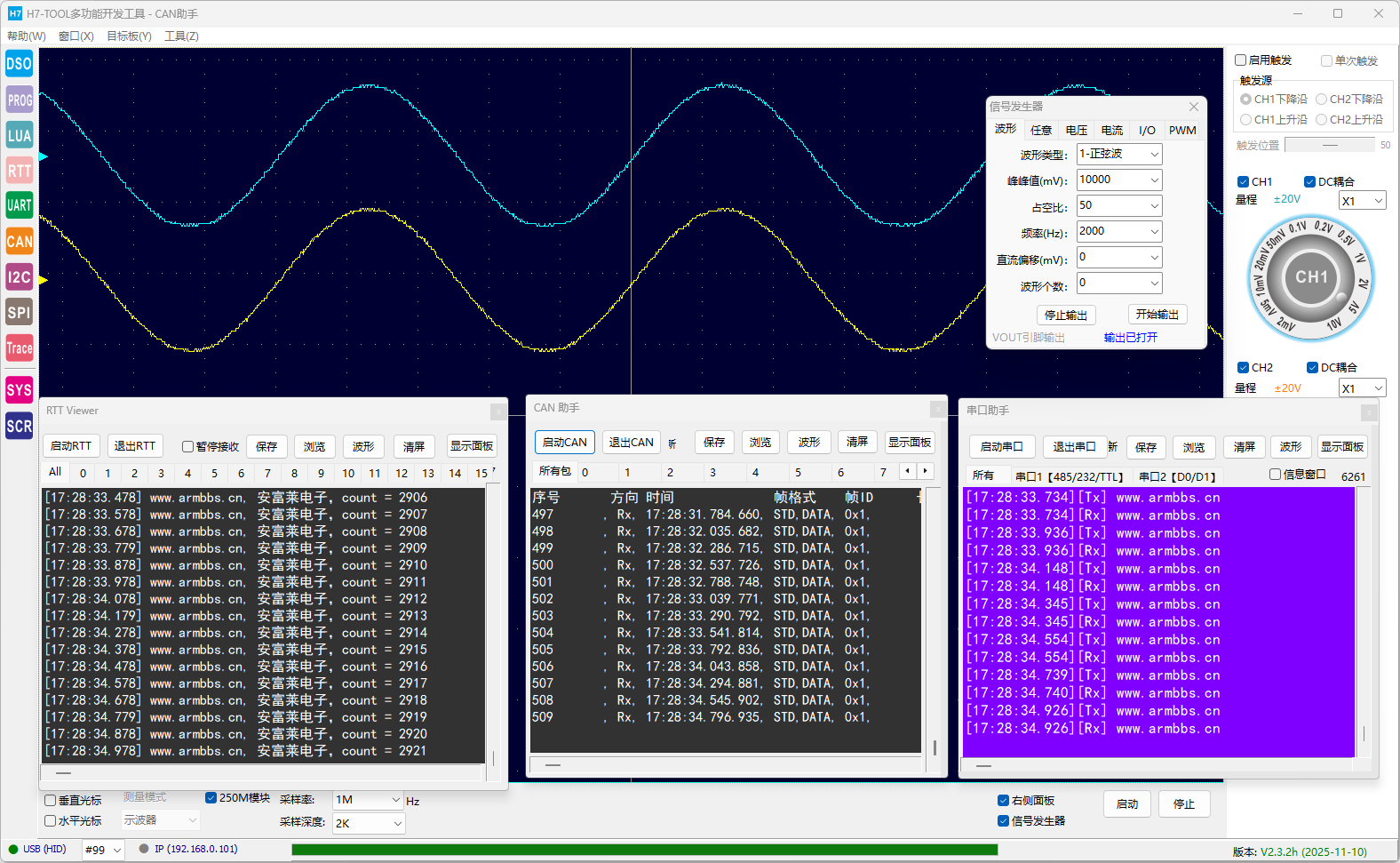

250M示波器,信号发生器,RTT Viwer,CANFD助手,串口助手同时使用静图
250M示波器,信号发生器,RTT Viwer,CANFD助手,串口助手同时使用动图
250M示波器,信号发生器,RTT Viwer,CANFD助手,串口助手和DAPLINK调试同时使用静图
250M示波器,信号发生器,RTT Viwer,CANFD助手,串口助手和DAPLINK调试同时使用动图

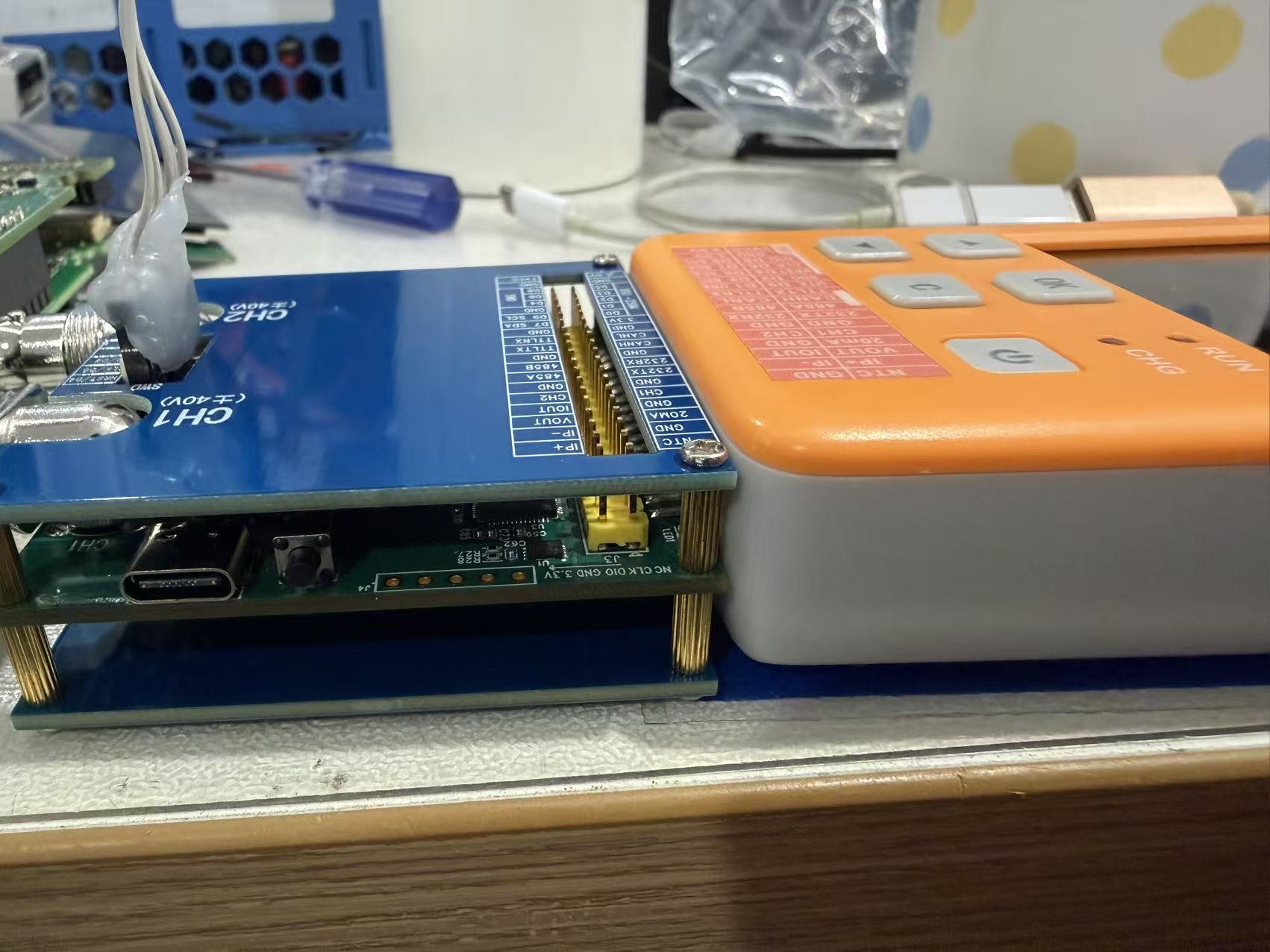

我新买了 250M模块 和 最新的H7tool 电池版 , 我说真的 这个设计真的很用心啊 , 完美结合, 而且250M模块很牢固 , 之前怕PCB强度不够, 没想到做的很不错, 看得出很用心, 就是不知道 如何做到 同时使用示波器功能  还能在线仿真 使用串口等功能, 一个小建议 上位机现在用的有点卡卡的,而且一些设计的不是特好(比如 开启了RTT 那么应该显示已开启 , 多开终端使能 藏的太深了  不直观) 希望上位机也能跟硬件一样用心

是的,这个问题我也给我们上位机开发人员反馈了。
