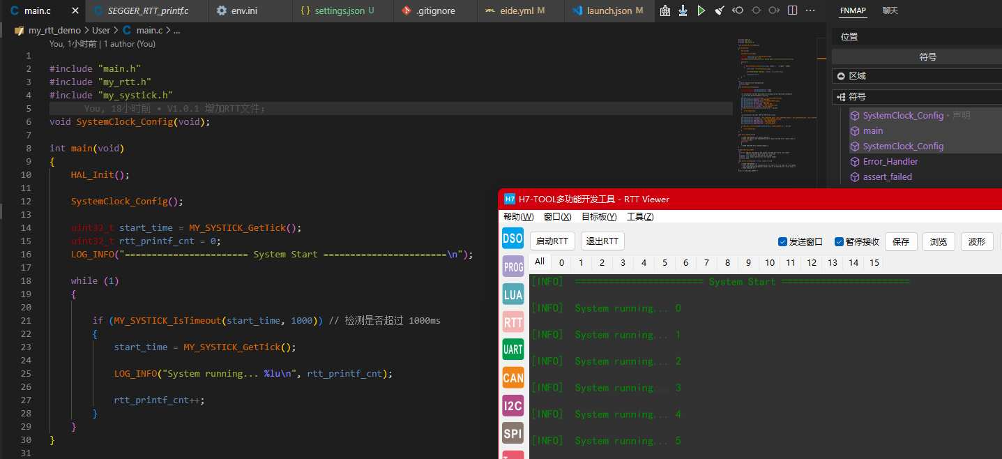

烧录复位启动RTT可以正常读取
烧录复位启动RTT可以正常读取

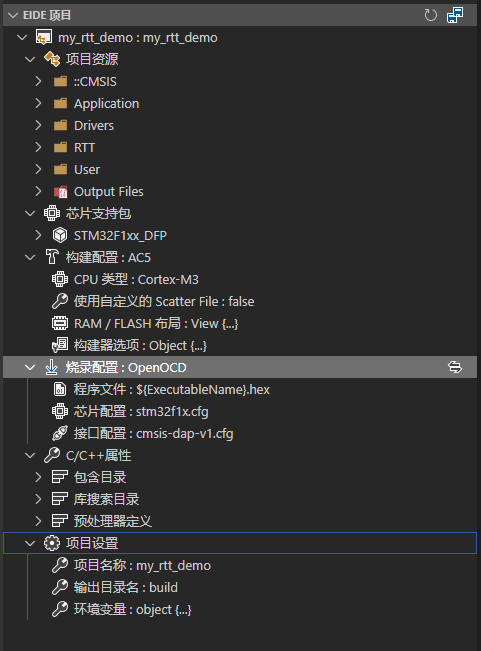

EIDE配置
EIDE配置
1. 使用EIDE调试功能和H7-TOOL是否有办法共用;

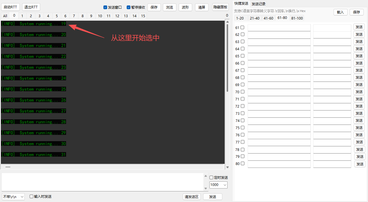

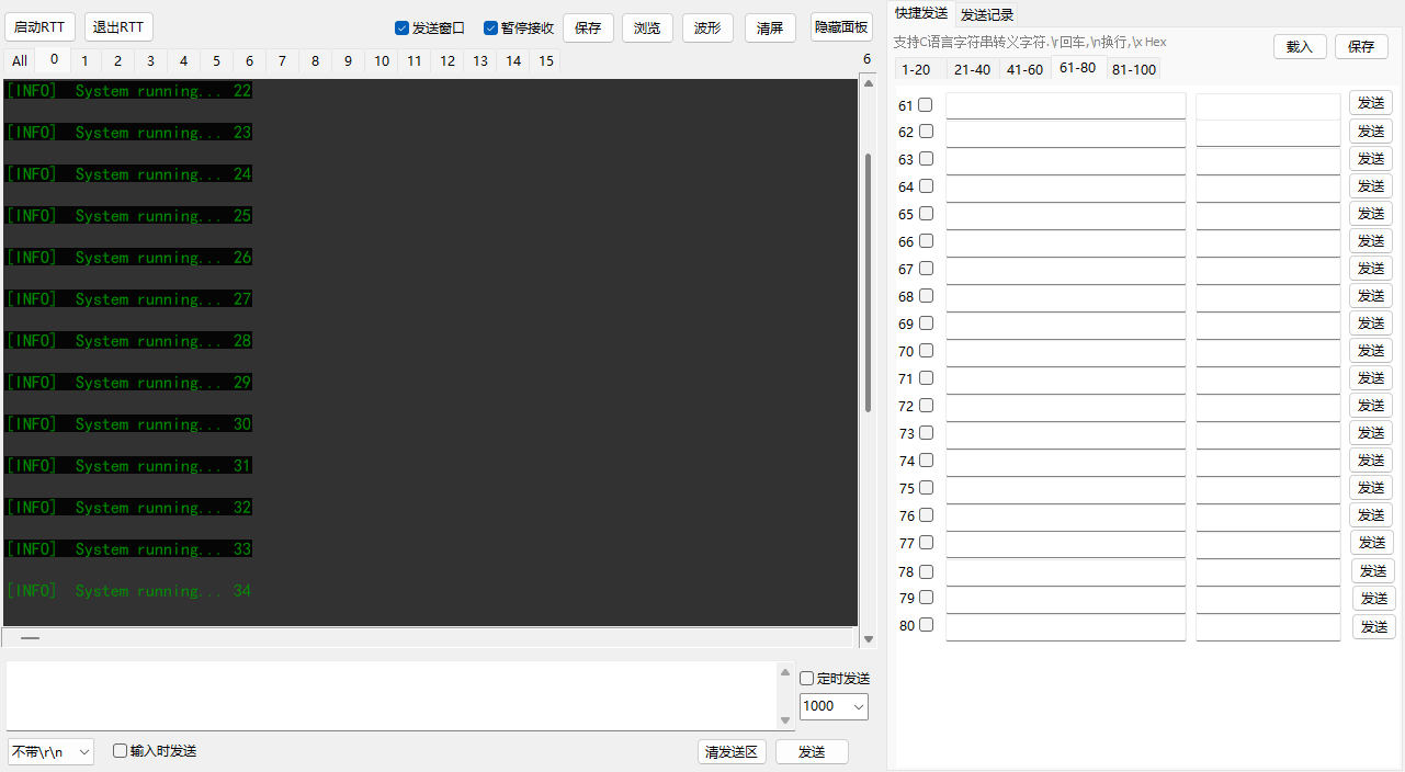

2. H7-TOOL RTT Viewer文本复制功能,如果复制内容多一些(比如需要拖动滚动条),那么没有在可视区域内的选中文本就变成不选中了(如截图,从19开始选中,下拉滚动条后,变成22开始选中了),所以日志内容较多,变成只能一段一段复制,这个比较麻烦;

2、这种的直接点击这里保存当前内容到实时记录文件里面即可,可以从文件里面复制出来。
RTT的数据是实时保存的,每10万行保存一个文件,不足10万行的,点击这里保存,然后点击浏览按钮看文件即可。

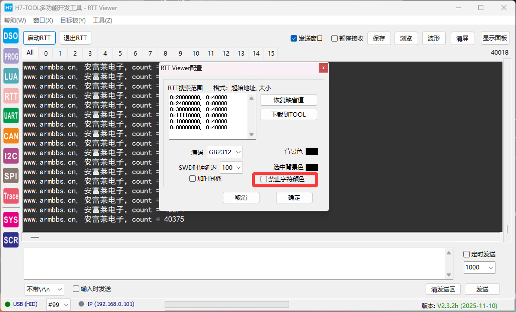

3、可以勾选这个,过滤掉颜色

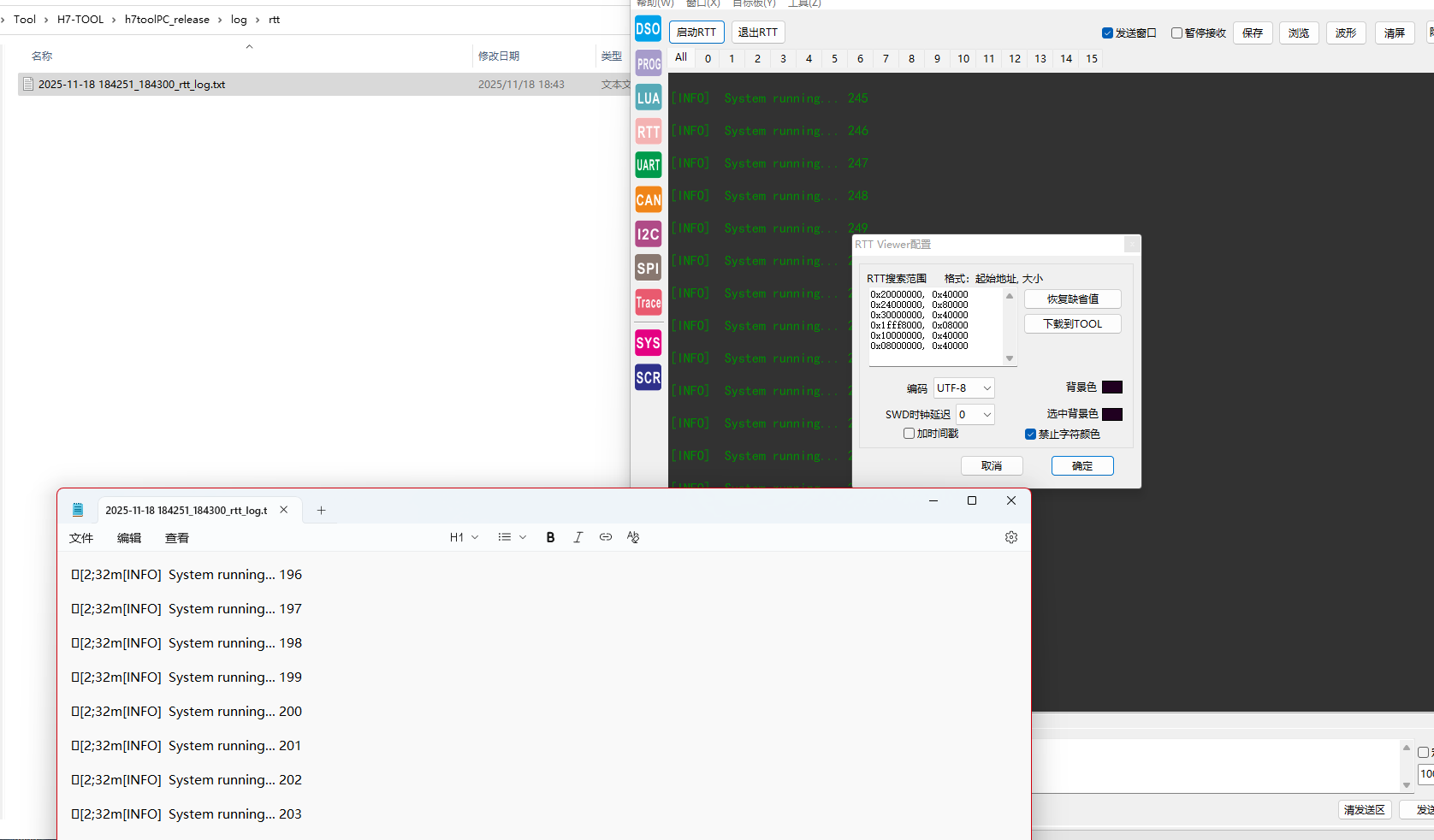

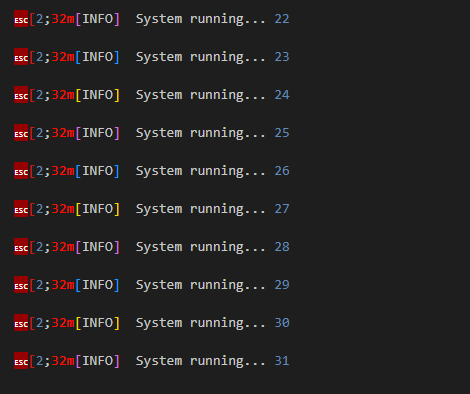

2.3.2大概什么时间可以发布?

1、我也测试了下,颜色这个,只能在你的代码源码里面手动关闭了,这里过滤不了。后面升级这里得改进下
