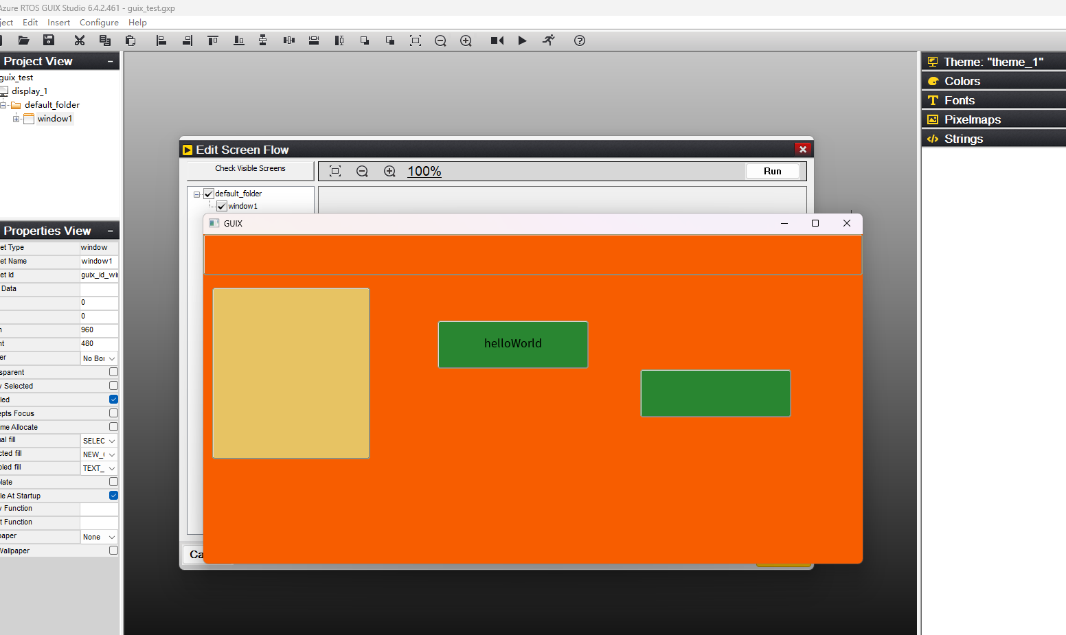

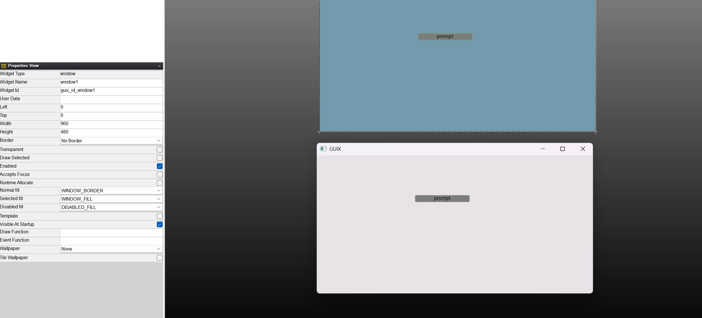

发表于 2025-11-13 13:20:22 | 显示全部楼层
Selected fill 也选择WINDOW_BORDER 就可以显示蓝色

21
21
 楼主| 发表于 2025-11-13 20:05:25 | 显示全部楼层
eric2013 发表于 2025-11-13 14:58
你的GUIX Studio版本多少,分享下工程我试试
guix  studio是6.0.2.0版本的,在硬件上试了一下,屏幕是可以正常显示的,可能是软件的问题
gui.zip (14.52 KB, 下载次数: 1)
发表于 2025-11-14 11:26:23 | 显示全部楼层
我这里用6.4.2运行,是这样的

这个过程被我修改过,但你的显示的是正确的,应该是软件有点问题,请问一下用6.4.2版本guix studio生成的工程文件可以用在6.0的代码库中吗
发表于 2025-11-15 09:36:20 | 显示全部楼层
no_rain 发表于 2025-11-14 17:03
这个过程被我修改过,但你的显示的是正确的,应该是软件有点问题,请问一下用6.4.2版本guix studio生成的 ...
如果有新增的,或者修改的功能,不行。
