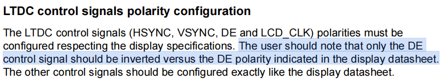

ST AN4681文档4.7.2小结
120533
发表于 2025-11-13 14:48:33 | 显示全部楼层
“LTDC控制信号(HSYNC、VSYNC、DE和LCD_CLK)的极性必须根据显示屏规格进行配置。用户应注意,仅需将DE控制信号的极性与显示屏数据手册中标注的DE极性反向配置,其余控制信号则需完全遵循数据手册的说明进行设置”
