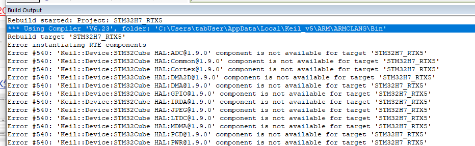

在论坛下载的工程, 打开后出现 错误:  Error #540: 'Keil:evice:STM32Cube HAL:RCC@1.9.0' component is not available for target 'STM32H7_RTX5'
ARM.CMSIS.6.1.0.pack
ARM.CMSIS-RTX.5.9.0.pack
这两个我也都安装了,
使用的 mdk v5.42a 版本

这个你必须得用老版本,试试我这个
关于所有H7系列的MDK RTE创建的工程,必须使用MDK5.30和HAL库软件包2.7.0编译(2023-05-15)

我目前使用的是 mdk v5.4.2a 版本的,
如果再安装 一个 5.30 版本的会不会发送冲突呀  ?

换个安装目录即可
