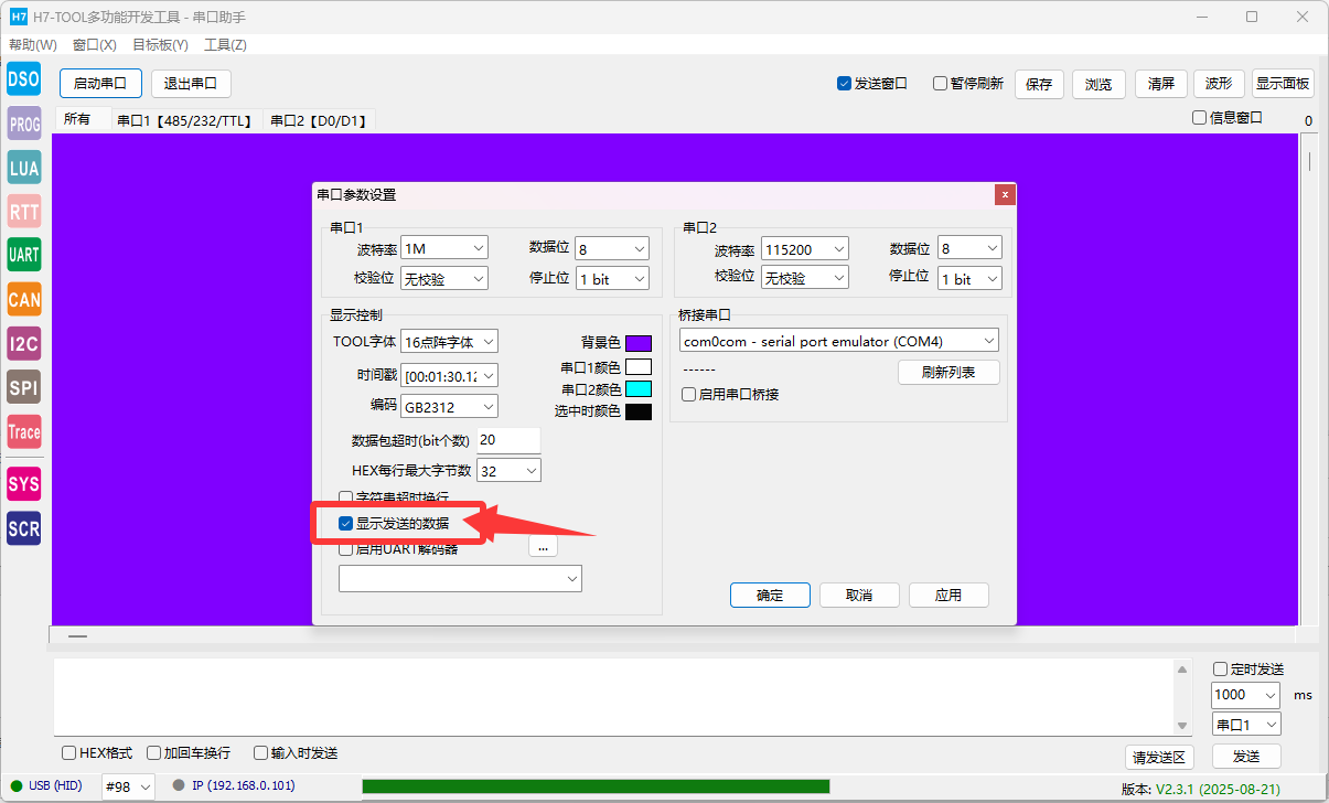

请问下h7tool的上位机的串口助手如何显示发送的内容,目前好像只显示接收的内容
124407
 楼主| 发表于 2025-11-7 12:48:37 | 显示全部楼层
勾选这个选项
