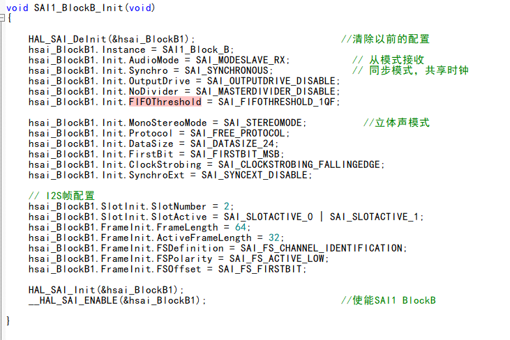

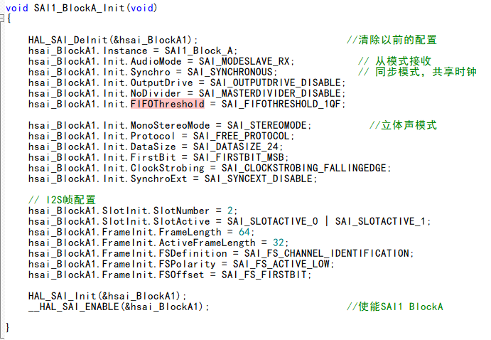

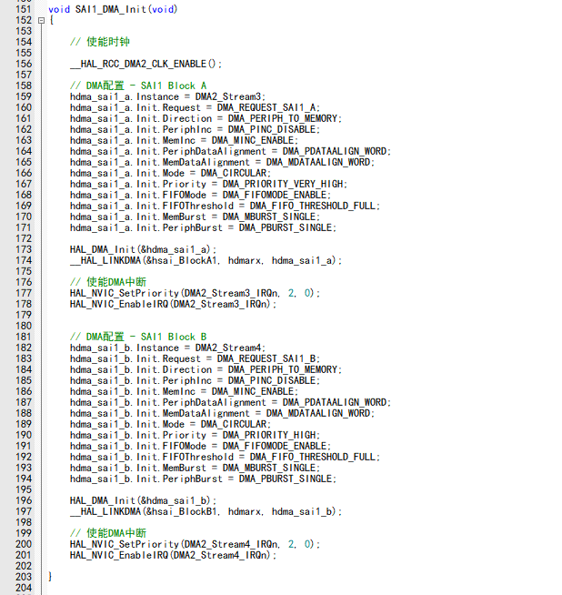

用STM32H743作为从机如何用同一个SAI接口,连接2个I2S设备,I2S设备的主时钟由外部晶振提供。我把BlockA和BlockB设置成同步模式时,只能触发DMA2_Stream4_IRQHandler。当我把BlockA和BlockB设置成异步步模式时只能触发DMA2_Stream3_IRQHandler。这是为什么?

1、初始化SAI时,DeInit函数放在Init函数紧挨着的前面
2、看下两个DMA通道的NDTR寄存器都变化没。

DMA2_Stream3没有变化一直都是4096,DMA2_Stream4有变化
这样的话,那配置确实有问题,这里的双机配置我就不太熟悉了
