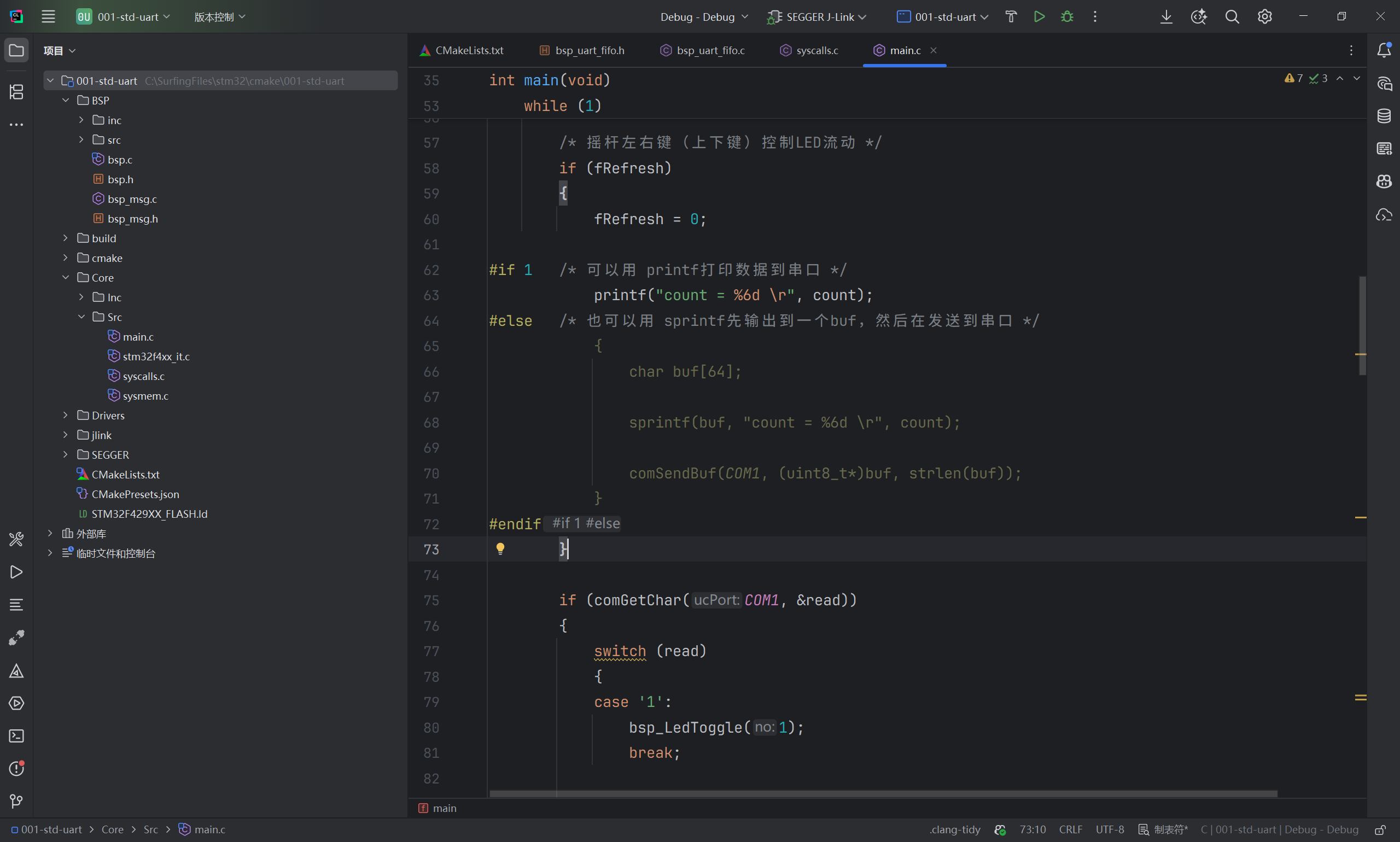

我使用cmake构建V6板子的标准库工程时发现了一个问题(这个问题在HAL库工程中也复现了)
在串口发送时,当我使用如图上面的printf方式时无法发送,而使用buf+sprintf+comgSendBuf却能成功发送
两种发送方式
两种发送方式

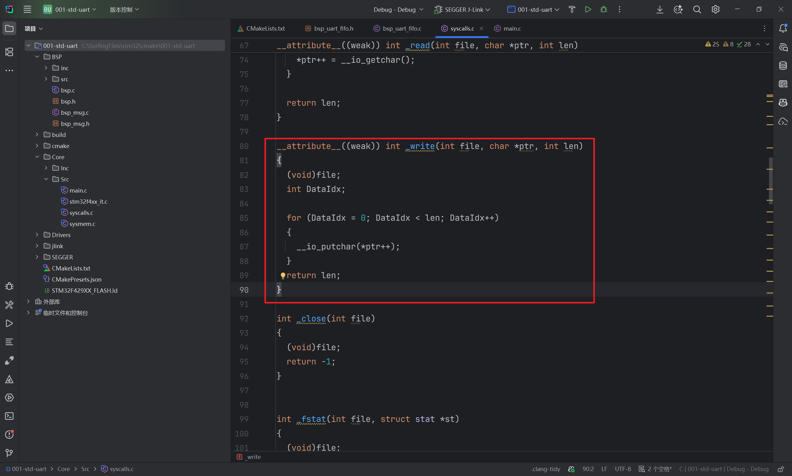

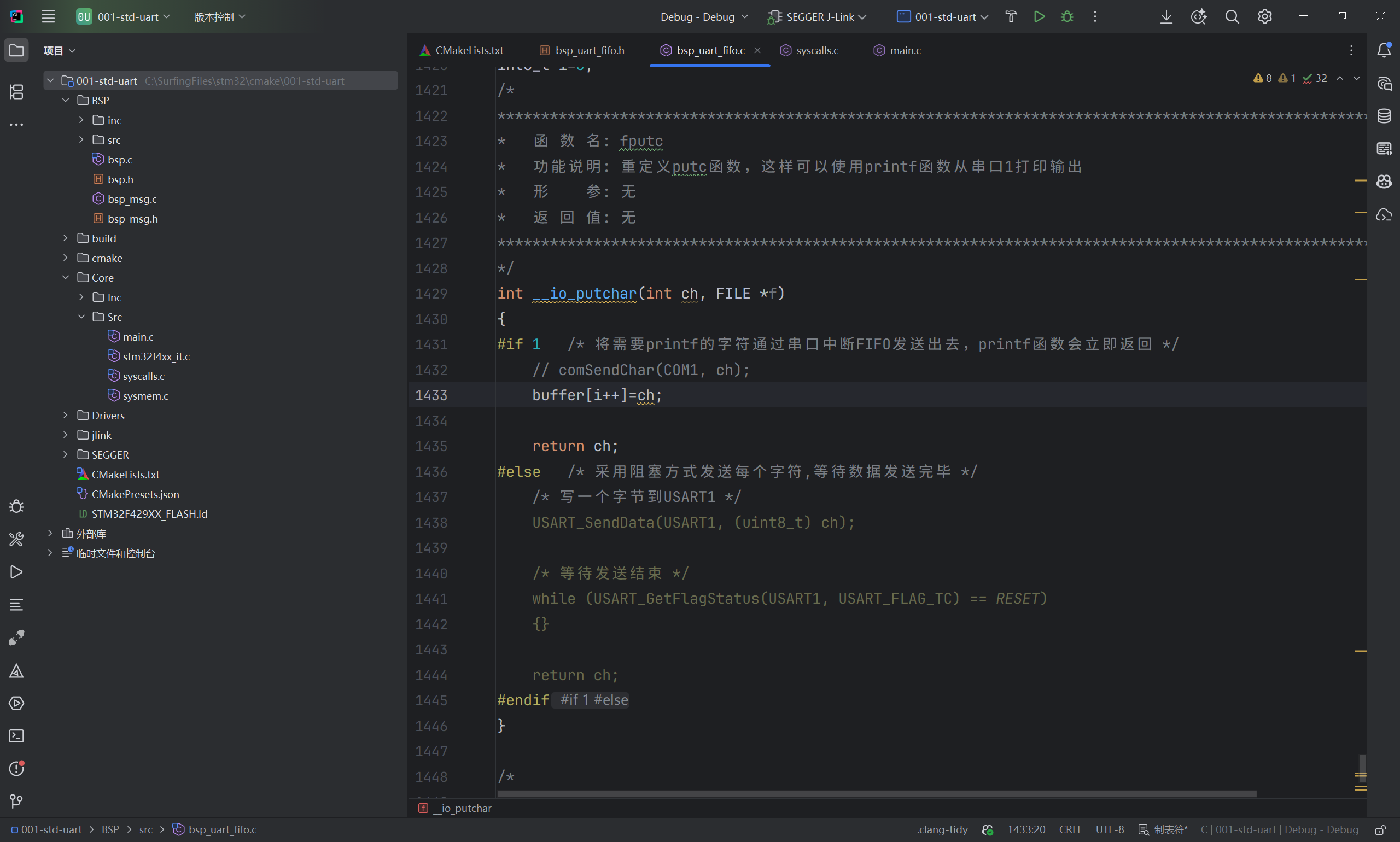

在本工程中,我使用了syscalls.c文件,并将__putchar进行重定义,使其调用comSendChar
__putchar的重定向
__putchar的重定向

我把__putchar重定义为把字符放入一个buffer,如果是printf("count = %6d \r", count);,完全不会进行放入操作,也没有进入syscalls.c中的_write函数
新的重定义
新的重定义
__write函数
__write函数
