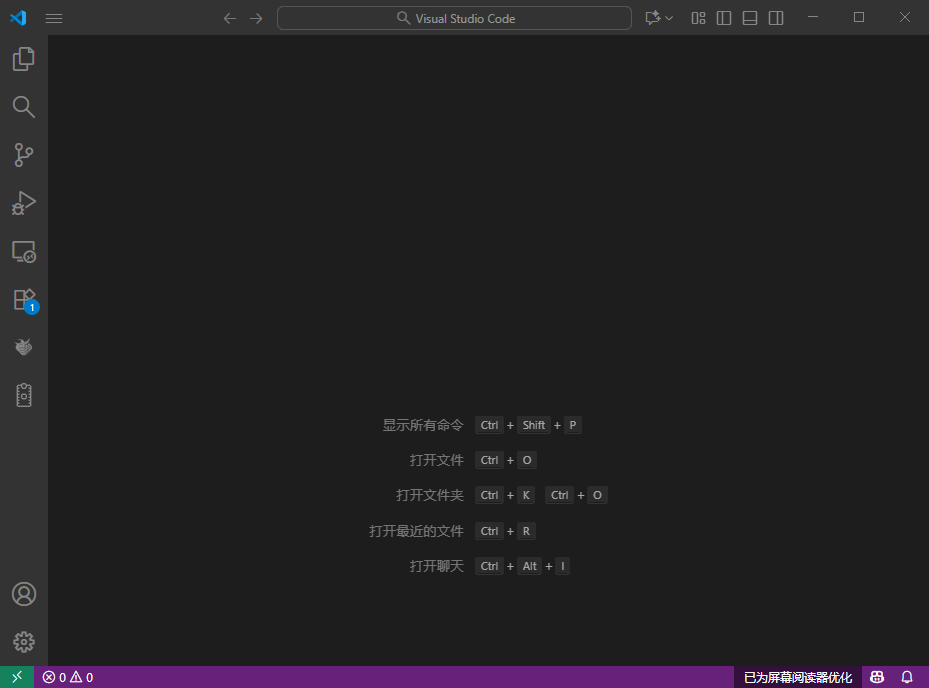

pyocd rtt -f "5m" -t cortex_m -a 0x2000_0000 -s 0x5_0000
使用上面的命令(数字可以加下划线提高可读性)可以在不复位设备的情况下连接到设备,从 -t cortex_m 来看应该是适合所有 Cortex-M 处理器的
可以使用 pyocd rtt --help 查看其他选项说明
从测试体验来看,推荐使用 vscode 中的终端
如果使用的是 KEIL 下载程序,直接在 windows 中打开 cmd 或者 powershell 使用 pyocd 时,发现在下载程序和 pyocd rtt 命令连接交替使用时会出现 usb 没释放的问题,导致需要不断拔插调试器的USB
