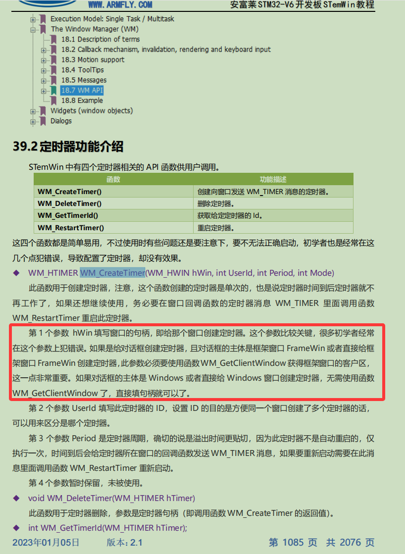

两个问题
1、不要在WM_TIMER里面调用GUI_Exec,这个属于嵌套调用,本身WM_IIMER的执行就是通过之前的GUI_Exec,GUI_Delay或者WM_Exec调用的。
你仅需在你的主程序里面调用GUI_Delay就会执行emWin的WM_TIMER
2、注意CreateTimer的形参
