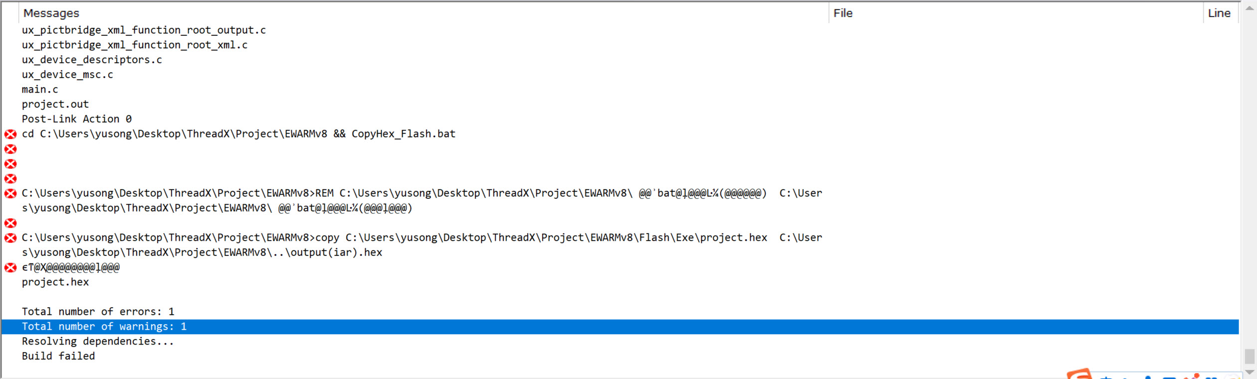

发表于 2025-11-3 08:51:52 | 显示全部楼层 |阅读模式
编译是成功的,在拷贝hex文件时候感觉有问题,IAR版本是9.7
120533
发表于 2025-11-3 14:29:59 | 显示全部楼层
在IAR设置里面把这个批处理执行去掉即可
