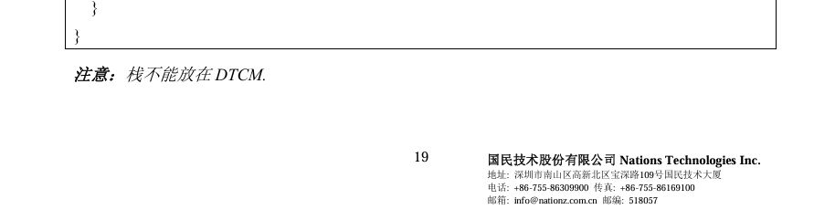

 楼主| 发表于 2025-11-24 21:15:38 | 显示全部楼层
Penguins 发表于 2025-11-24 21:03
意思是重新上电就不能用了?这是 N32 的特性吗?在 STM32 未现此问题
我使用发现就是这个现象:把 STACK 放到 DTCM 中,下载后运行没问题。断电后就没法运行了
图片是 N32H7 官方文档《N32H7xx系列软件TCM使用指南》第19页末尾的标注。
STM32H7 没有这个问题,我测试过。
177
198
198
发表于 2025-11-25 08:28:12 | 显示全部楼层
图片是 N32H ...
好的,看来国产和 ST 还是有区别的
