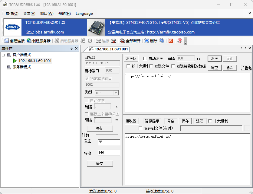

发表于 2025-11-1 10:09:45 | 显示全部楼层 |阅读模式
有了WiFi API,后面做各种互联和物联网测试就非常方便了。
[Lua] 纯文本查看 复制代码
wifi_udp_send(1, "https://forum.anfulai.cn/")
data,re = wifi_udp_receive(1, 10000)
if(re == 0) then
  print("等待10秒未收到数据")
else
  print("接收到数据:", data)
end

发表于 2025-11-2 13:17:39 | 显示全部楼层
希望早日开放
124403
 楼主| 发表于 2025-11-3 11:54:36 | 显示全部楼层
嗯,争取下个版本发布,这两天实战测试下。
