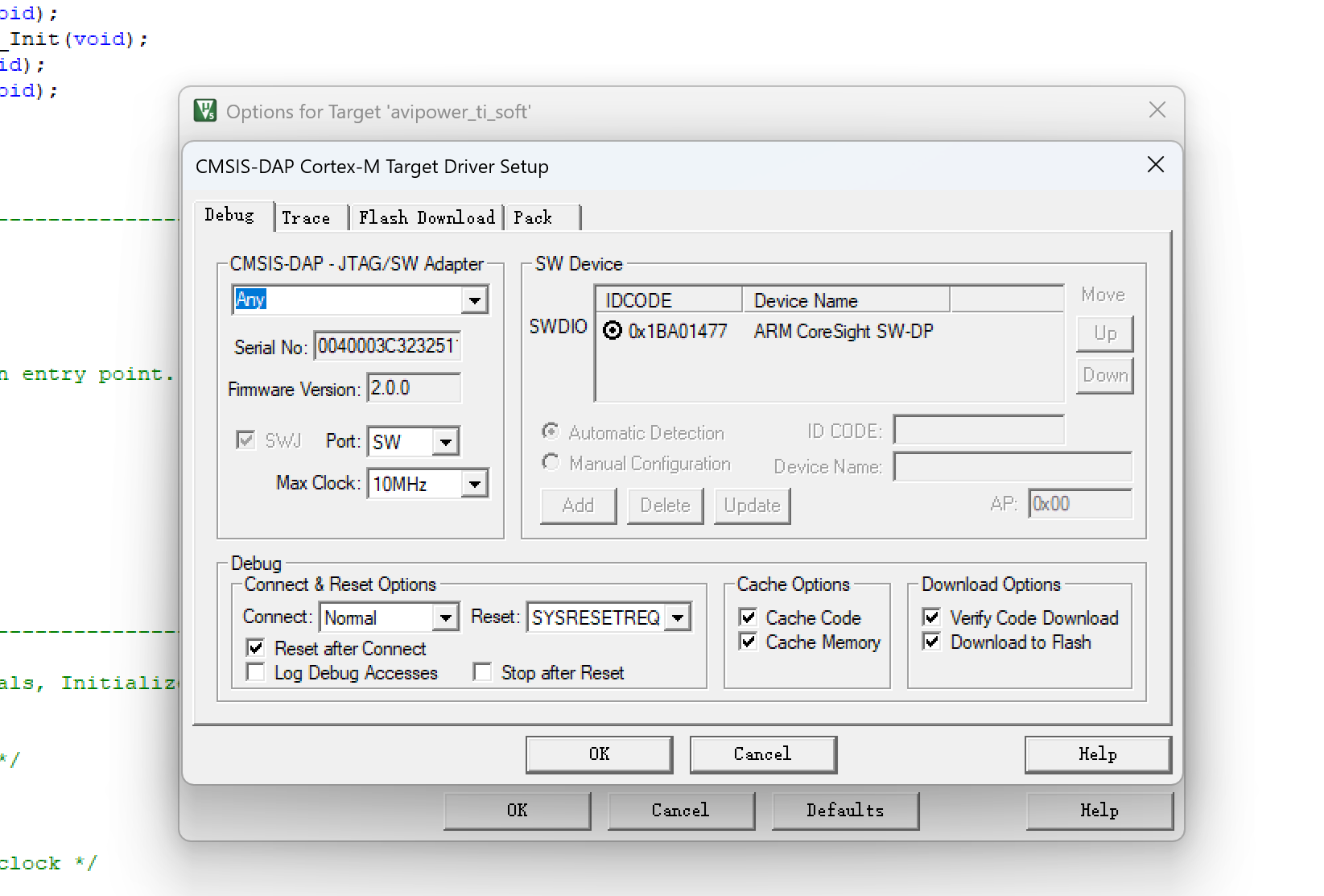

第一版的h7tool,使用建议的方式直连单片机的SW口
正常读取芯片信息
烧写调试时提示无法复位
RST线上无上下拉电阻,线是使用的H7tool中配的线。
使用另外一个独立DAPlink可以正常烧写,芯片没有问题。麻烦看下是怎么回事。

后面可以试试Under Reset , HW PIN,可以解决大部分问题。
对于M内核,JLINK可以的,DAPLINK通过合理设置,一般都可以解决。

问题已经解决,楼主的RST复位设计比较特殊,仅接了一个上拉电阻,无法硬件复位,改成软件复位后解决。
