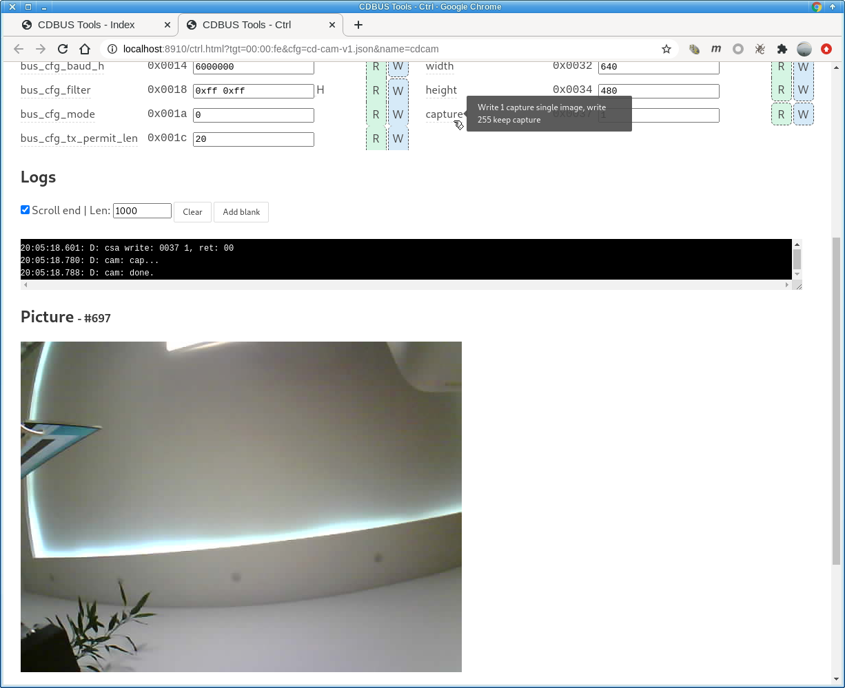

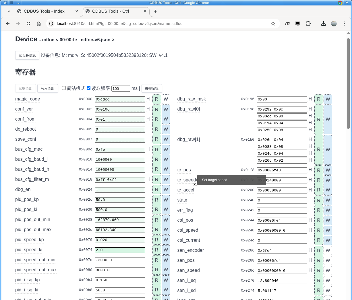

- 显示用于读写的寄存器。
- 鼠标悬停在寄存器上可查看其描述、类型和默认值。
- 寄存器按组组织,以保证读写一致性;组可以自由编辑。
- 按 `R` 读取一组,按 `W` 写入一组。`Read All` / `Write All` 对所有组执行相应操作。
- 支持数组和多种数据格式,可显示为十六进制(`H`)或字节数组(`B`)。
- `R`/`W` 按钮上的小缺口表示寄存器间的空隙;写入前会先读取整组数据,以保持空隙中的数据不被修改。

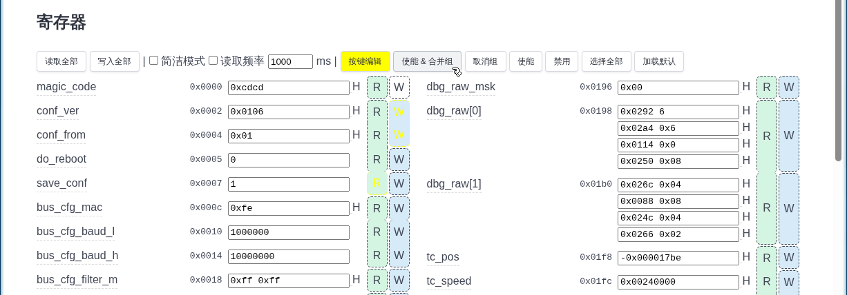

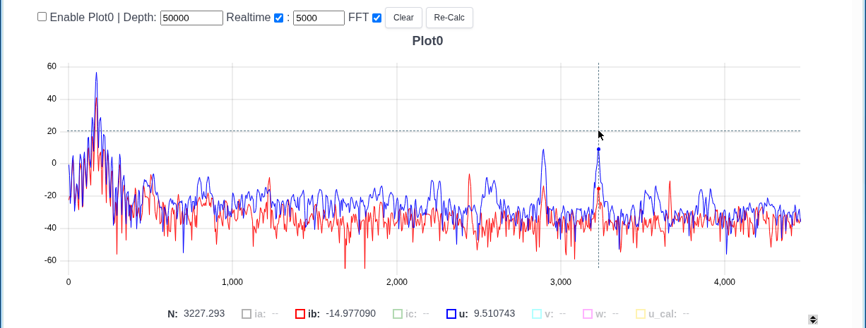

- 支持基于公式的波形(如下图 `u_cal` 所示);修改或新增公式后,点击 `更新计算` 即可刷新波形。

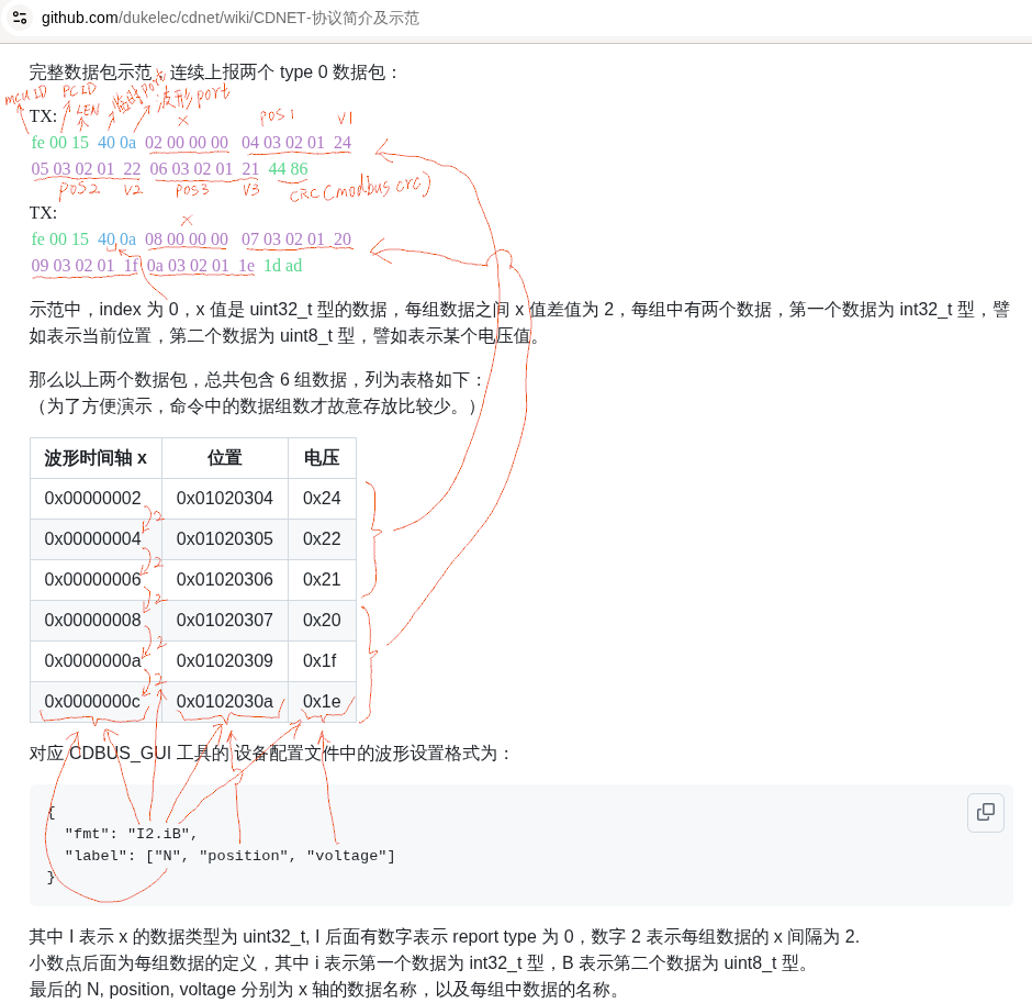

附上 MCU 发送波形数据的格式:
