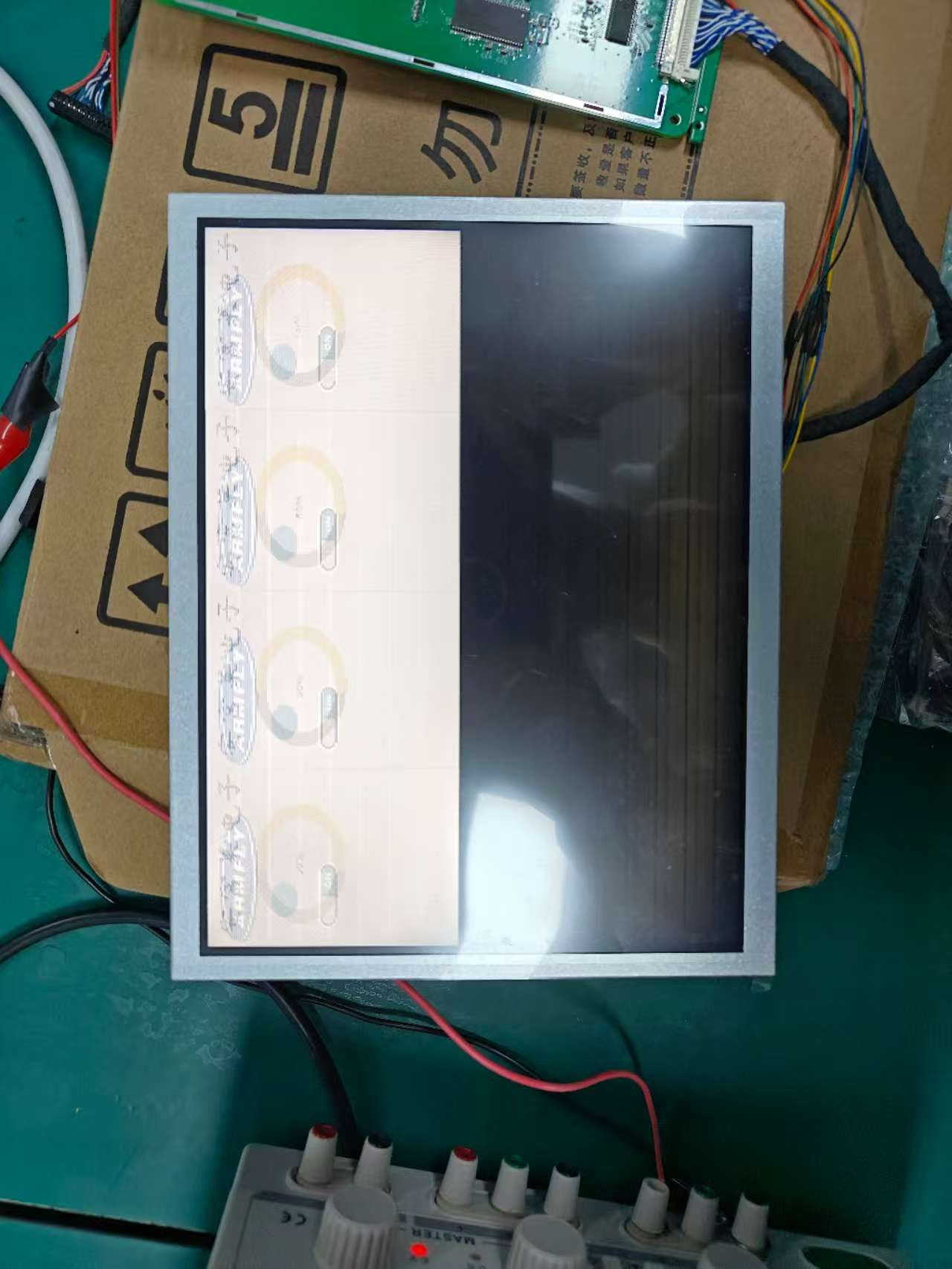

系统情况: MCP: stm32H743IIT6
               threadx版本 6.4.0
               GUIX版本 6.4.0
               屏幕分辨率是1024*768 使用ARGB8888显示 LTDC 1个layer
               GUIX studio版本 6.4.0.0
问题描述:首先我使用裸机驱动屏幕使用DMA2D和不使用DMA2D屏幕显示都正常,划线,画点等都无问题,第二步我使用cutemx添加了threadx6.4.0并且正常跑起来了threadx,屏幕显示依然没有问题
                 第三步我按照硬汉哥的 《安富莱_STM32-V7开发板ThreadX_GUIX教程(V1.9).pdf》文档一步一步移植了GUIX6.4.0, 但移植后屏幕显示出现异常,无论我开启DMA2D和关闭DMA2D都是这个显示
                                正常显示图片的样子,相机拍下有色差
         移植硬汉哥的程序后,显示的内容
我的问题是   1:哪块的配置会影响界面输出,看情况输出是配置界面的四个,guix显示不正确怎么定位呢?
                   2: GUIX 有没有思路可以一步一步的看到效果嘛? 比如我先显示基本的背景色,然后使用guix显示点线,再慢慢显示图片,有没有这个方法
谢谢各位大佬给我点提示,我也是在边看GUIX源码边解决这个问题,但是头次接触经验不足,谢谢了
 楼主| 发表于 2025-10-29 14:39:52 | 显示全部楼层
正常显示的几面
121126
发表于 2025-10-29 15:43:57 | 显示全部楼层
我看下你的GUIX驱动接口文件代码实现
 楼主| 发表于 2025-10-29 17:00:23 | 显示全部楼层
eric2013 发表于 2025-10-29 15:43
我看下你的GUIX驱动接口文件代码实现
我使用的是gx_display_driver_stm32h7_24xrgb.c,感谢硬汉大哥

	DMA2D->NLR = (uint32_t)(width << 16) | (uint16_t)height;
	SCB_CleanInvalidateDCache();
	DMA2D->CR |= DMA2D_CR_START;
	while (DMA2D->CR & DMA2D_CR_START) {}
*	函 数 名: stm32h7_24xrgb_buffer_toggle
*	功能说明: 更新canvas内容到LCD显存
*	形    参: 无
*	返 回 值: 无
static void stm32h7_24xrgb_buffer_toggle(GX_CANVAS *canvas, GX_RECTANGLE *dirty)
	GX_RECTANGLE    Limit;
	GX_RECTANGLE    Copy;
	ULONG                  offset;
	INT                         copy_width;
	INT                         copy_height;
#if !defined(GX_CHROMEART_ENABLE)
	INT             row;
	INT             src_stride_ulongs;
	INT             dest_stride_ulongs;
#endif
	ULONG *get;
	ULONG *put;
	gx_utility_rectangle_define(&Limit, 0, 0,
						canvas->gx_canvas_x_resolution - 1,
						canvas->gx_canvas_y_resolution - 1);
	if (gx_utility_rectangle_overlap_detect(&Limit, &canvas->gx_canvas_dirty_area, &Copy))
		copy_width = Copy.gx_rectangle_right - Copy.gx_rectangle_left + 1;
		copy_height = Copy.gx_rectangle_bottom - Copy.gx_rectangle_top + 1;
		/* 从canvas读取更新区 */
		offset = Copy.gx_rectangle_top * canvas->gx_canvas_x_resolution;
		offset += Copy.gx_rectangle_left;
		get = canvas ->gx_canvas_memory;
		get += offset;
		/* 从LCD显存读取要更新的区域,将canvas更新的数据复制进来 */
		put = (ULONG *) FrameBufer;
		offset = (canvas->gx_canvas_display_offset_y + Copy.gx_rectangle_top)* g_LcdWidth;
		offset += canvas->gx_canvas_display_offset_x + Copy.gx_rectangle_left;
		put += offset;
		src_stride_ulongs = canvas ->gx_canvas_x_resolution;
		dest_stride_ulongs = g_LcdWidth;
		for(row = 0; row < copy_height; row++)
			memcpy(put, get, copy_width * 4);
			put += dest_stride_ulongs;
			get += src_stride_ulongs;
#else
		DMA2D->CR = 0x00000000UL | (1 << 9);
		DMA2D->FGMAR = (uint32_t)get;
		DMA2D->OMAR = (uint32_t)put;
		DMA2D->FGOR = canvas->gx_canvas_x_resolution - copy_width;
		DMA2D->OOR = g_LcdWidth - copy_width;
		/* 前景层和输出区域都采用ARGB8888颜色格式 */
		DMA2D->FGPFCCR = LTDC_PIXEL_FORMAT_ARGB8888;
		DMA2D->OPFCCR = LTDC_PIXEL_FORMAT_ARGB8888;
		DMA2D->NLR = (uint32_t)(copy_width << 16) | (uint16_t)copy_height;
#endif
*	函 数 名: stm32h7_graphics_driver_setup_24xrgb
*	功能说明: 驱动接口函数
*	形    参: --
*	返 回 值: GX_SUCCESS
UINT stm32h7_graphics_driver_setup_24xrgb(GX_DISPLAY *display)
    _gx_display_driver_32argb_setup(display, (VOID*)STM32_SCREEN_HANDLE, stm32h7_24xrgb_buffer_toggle);
#if defined(GX_CHROMEART_ENABLE)
    display -> gx_display_driver_pixelmap_blend     = gx_chromeart_pixelmap_blend;
	display -> gx_display_driver_pixelmap_draw      = gx_chromeart_pixelmap_draw;
	display -> gx_display_driver_canvas_copy        = gx_chromeart_canvas_copy;
	display->gx_display_driver_horizontal_line_draw = gx_chromeart_horizontal_line_draw;
    display -> gx_display_driver_vertical_line_draw = gx_chromeart_vertical_line_draw;
	display -> gx_display_driver_8bit_glyph_draw    = gx_chromeart_glyph_8bit_draw;
#endif
    return(GX_SUCCESS);
/***************************** 安富莱电子 [url]www.armfly.com[/url] (END OF FILE) *********************************/
 楼主| 发表于 2025-10-29 17:02:46 | 显示全部楼层
我看下你的GUIX驱动接口文件代码实现
你好 Ap_SysFunction程序如下
我的SDRAM地址是从0xD0000000开始的
[C] 纯文本查看 复制代码
*	模块名称 : GUI所需的系统函数
*	文件名称 : App_SysFunction.c
*	版    本 : V1.1
*	说    明 : GUIX的系统API
*	修改记录 :
*		版本号    日期          作者         说明
*		V1.0    2020-06-21    Eric2013       首发
*	Copyright (C), 2020-2030, 安富莱电子 [url]www.armfly.com[/url]
#include "MainTask.h"
#include "stdint.h"
*	                                        动态内存分配
//前4MB用于显存,地址是0xD00000000,中间4MB用于Canvas画布,最后24MB用于动态内存
#define 	  GUI_NUMBYTES     1024*1024*24                                          /* 设置动态内存大小 */
#define 	  Canvas_Memory    0xD0400000                                             /* 设置Canvas地址   */
TX_BYTE_POOL  memory_pool;
uint8_t       *MemoryBlock = (uint8_t *)(0xD0000000 + 1024*1024*8); /* 动态内存地址    */
*	                                        变量
extern GX_STUDIO_DISPLAY_INFO guiapp_display_table[1];
*	                                       动态内存函数
VOID *memory_allocate(ULONG size)
    VOID *memptr;
    if (tx_byte_allocate(&memory_pool, &memptr, size, TX_NO_WAIT) == TX_SUCCESS)
        return memptr;
    return NULL;
void memory_free(VOID *mem)
    tx_byte_release(mem);
*	函 数 名: gx_initconfig
*	功能说明: GUIX
*	形    参: 无
*	返 回 值: 无
void gx_initconfig(void)
	 /* 初始化内存池 */
    tx_byte_pool_create(&memory_pool, "MemoryBlock",  MemoryBlock,  GUI_NUMBYTES);
	/* 初始化GUIX */
    gx_system_initialize();
    /* 注册动态内存申请和释放函数 */
    gx_system_memory_allocator_set(memory_allocate, memory_free);
	guiapp_display_table[0].x_resolution = 1024;
    guiapp_display_table[0].y_resolution = 768;
	guiapp_display_table[0].canvas_memory = (GX_COLOR *)Canvas_Memory;
121126
发表于 2025-10-29 17:04:21 | 显示全部楼层
先测试565,然后这个都不开,看看效果怎么样,还有就是SDRAM的Cache先关闭了
#endif
 楼主| 发表于 2025-11-5 10:40:27 | 显示全部楼层
#if defined(GX_CHROMEAR ...
已修改  问题原因是我的驱动中使用的长宽参数错误,导致guix显示异常,结帖,谢谢硬汉哥
121126
发表于 2025-11-5 14:22:02 | 显示全部楼层
谢谢告知最终原因。
