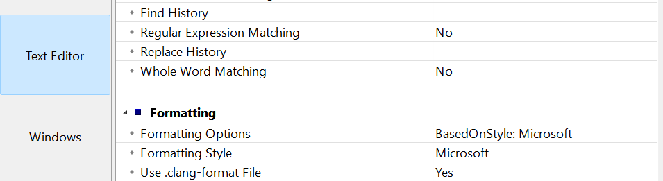

自己配置了一个clang-format文件,放在了当前工程文件夹里,Embedded Studio的option里的Text Editor里的Formating选项也进行了相应设置。打开需要格式化的源文件,选择edit,format完全没有效果。这个配置文件在vscode和keil里面都用过,没啥问题。请教各位能使自定义的格式文件起作用?

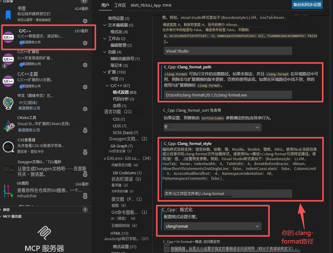

vscode 需要设置路径,比如C语言,下载C/C++插件,然后配置路径

 楼主| 发表于 2025-10-28 19:55:47 | 显示全部楼层
VS里面和Keil里面我都试过了,两个都可以设置路径,都没啥问题,就是这个Embedded Studio里面不太会弄

默认它会搜索当前文件夹的上级,直到找到clang-format,另外楼主这个如何有gui配置的啊?我都是直接打开文 ...
我也是打开文件在现成的基础上手动改的

楼主位的图片中,是用啥打开的clang-format文件啊,这种样式修改看起来非常直观
那个是SES的option选项
