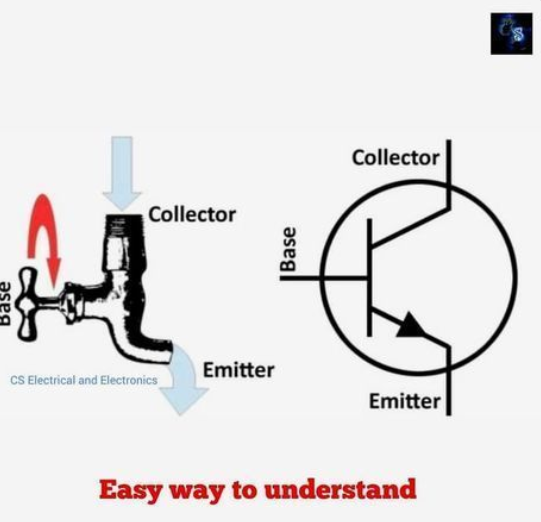

发表于 2025-10-29 11:19:58 | 显示全部楼层
虽然不太正确,但是比较好理解。 关键是Ib+Ic=Ie。其实用起来有很多麻烦,比如放大倍数hfe变化非常大,而且完全不线性。可靠的信号放大电路还是要用运放做比较好。
