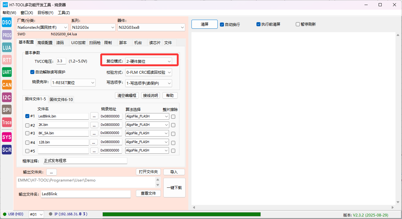

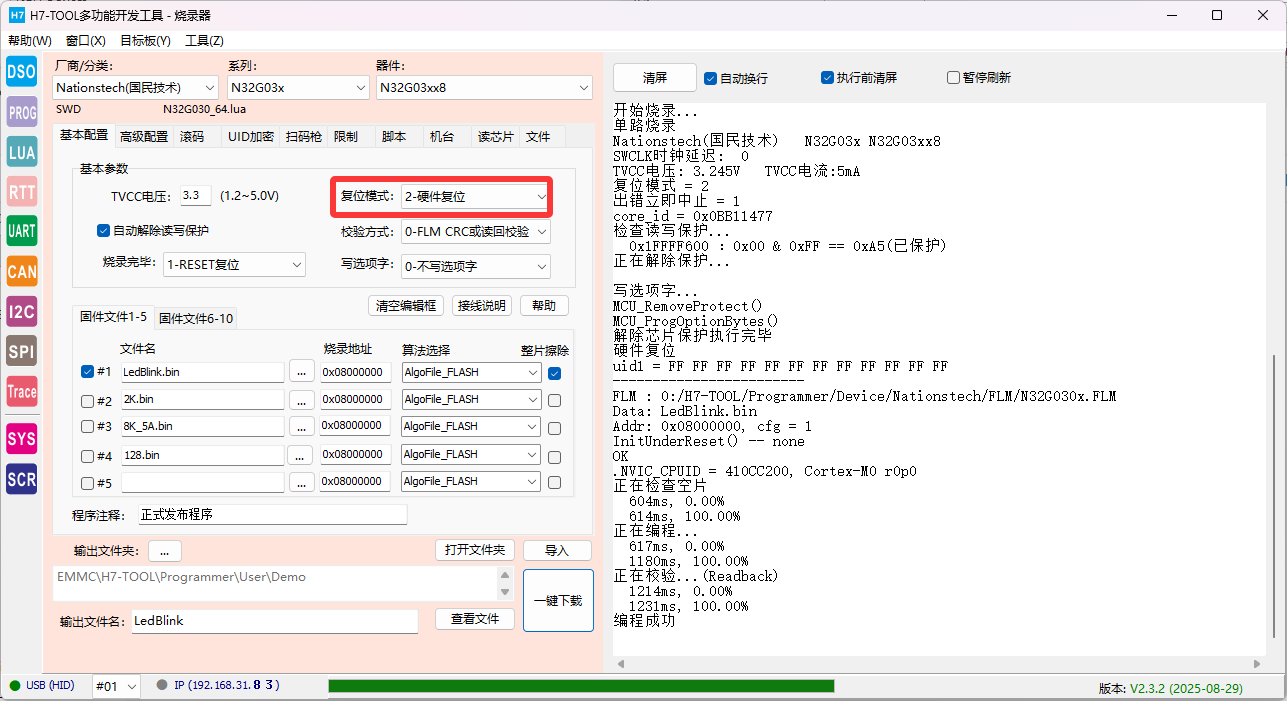

测试了N32G030和N32G031都有这个问题.
1  不管接没有接硬件复位引脚,  复位模式统一选择硬件复位,  这个是一种硬件复位模式.
2  不可以烧写不相干的程序会导致识别不到IC
不能烧写0-F循环递增文件(或者随意其它不相干的程序),会导致无法识别IDCode,解决办法是设置boot引脚模式,从RAM或者系统boot启动,然后烧录个正常的程序,可恢复
烧录时同样选择硬件复位模式
