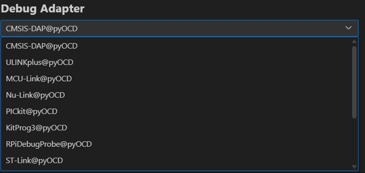

感觉arm mdk v6贡献挺多,mdkv6的下载调试由原本的arm-debugger 增加到对pyocd的多个调试器支持,比之前好用很多

mdkv6 对pyocd的支持
