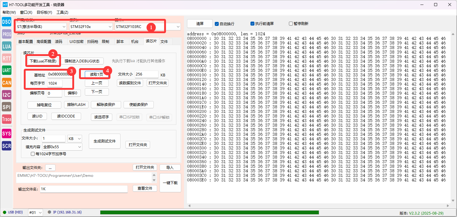

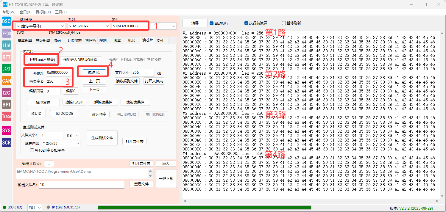

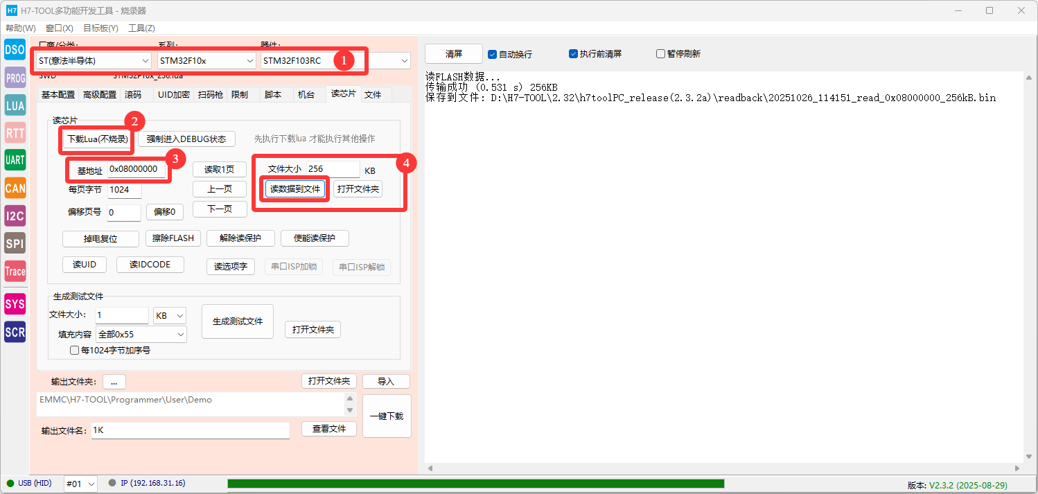

1、不使用转接板的单路读取
(1)读取到LOG区展示
按照下面步骤依次操作,选择型号,执行LUA下载,设置读取起始地址,读取1页
(2)读取固件保存bin
按照下面步骤依次操作,选择型号,执行LUA下载,设置读取起始地址,读取bin文件大小,我们这里操作的芯片有256,直接整片读取出来保存

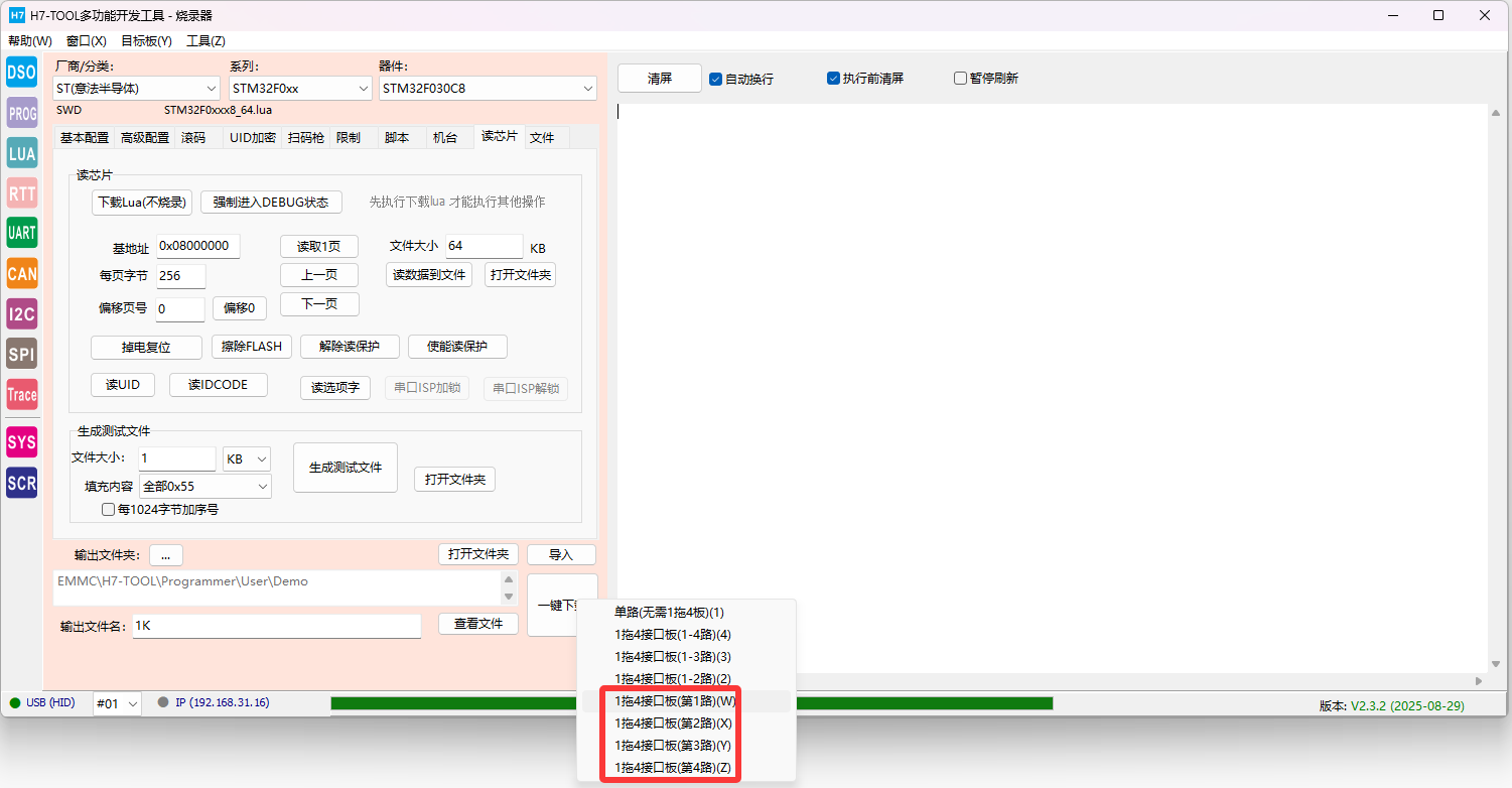

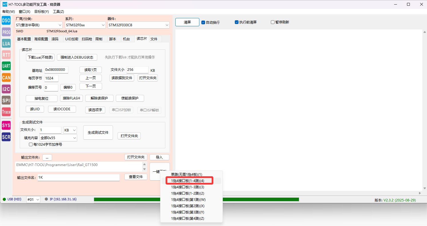

比如我这里接入了4路芯片,先右击这里选择1拖4接口板(1-4路)
(2)读取固件保存bin

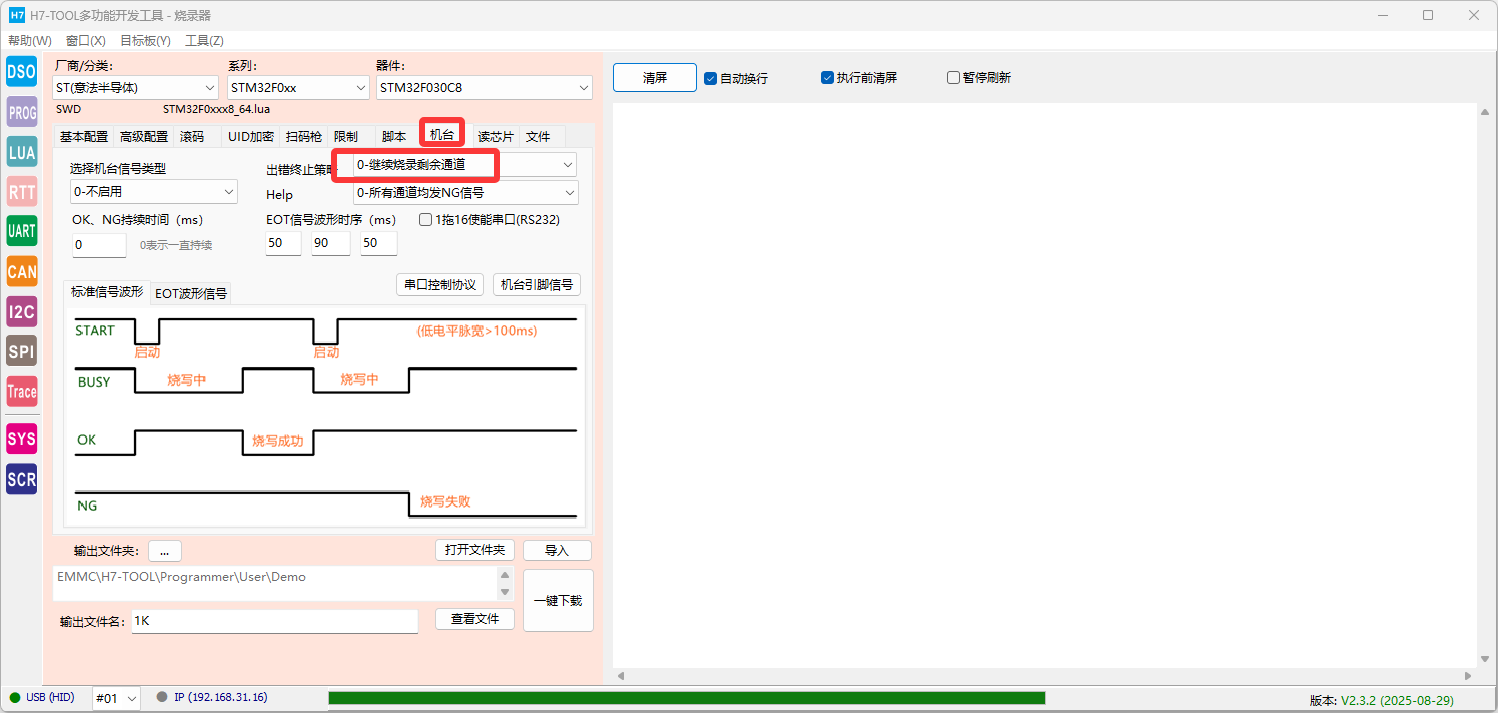

同时保存4路为bin文件,当前没有做支持,仅支持保存1路为bin,可以是1拖4的任意路,通过右击这个“一键下载”按钮选择好指定通道
机台这里选择 “0 - 继续烧录剩余通道 ”
然后就可以读取了

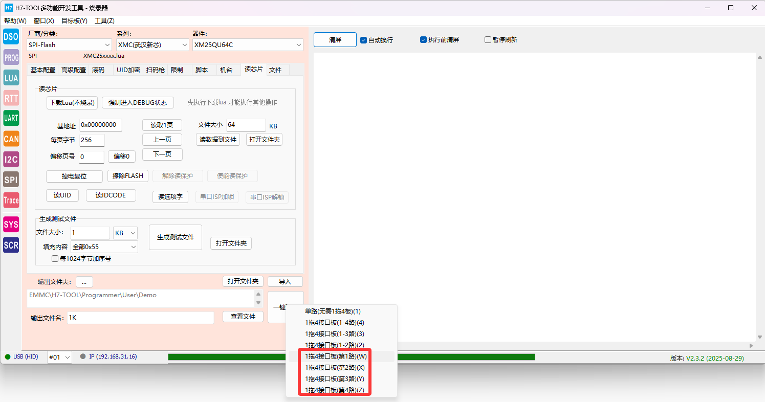

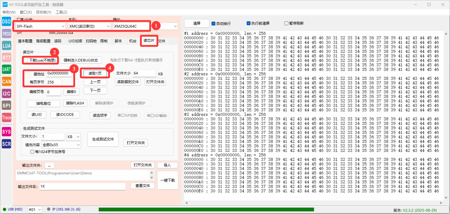

【SPI接口读取SPI Flash】
我们这里省事些,直接使用1拖4转接板操作,因为这种方式既可以读取裸片,也可以接读目标板板载
注意:
1、如果是读取板载芯片,注意目标板主控芯片不可以控制SPI Flash。
2、针对要操作的芯片,在不接目标板的情况下,操作上位机,提前下载一个bin文件,bin文本内容随意,这个文本本身我们用不到,上位机路径h7toolPC_release\EMMC\H7-TOOL\Programmer\User\TestBin里面很多BIN,目的是初始化1拖4配置信息。
(1)读取到LOG区展示
(2)读取固件保存bin

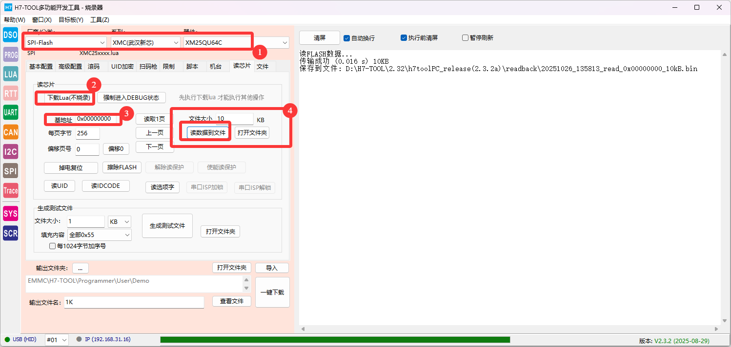

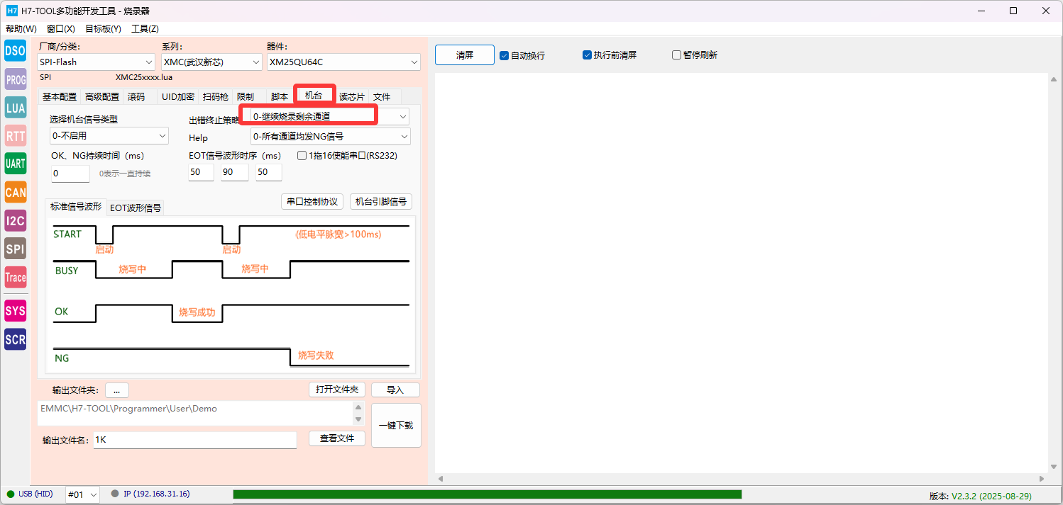

然后就可以读取了,比如我这里读取10KB

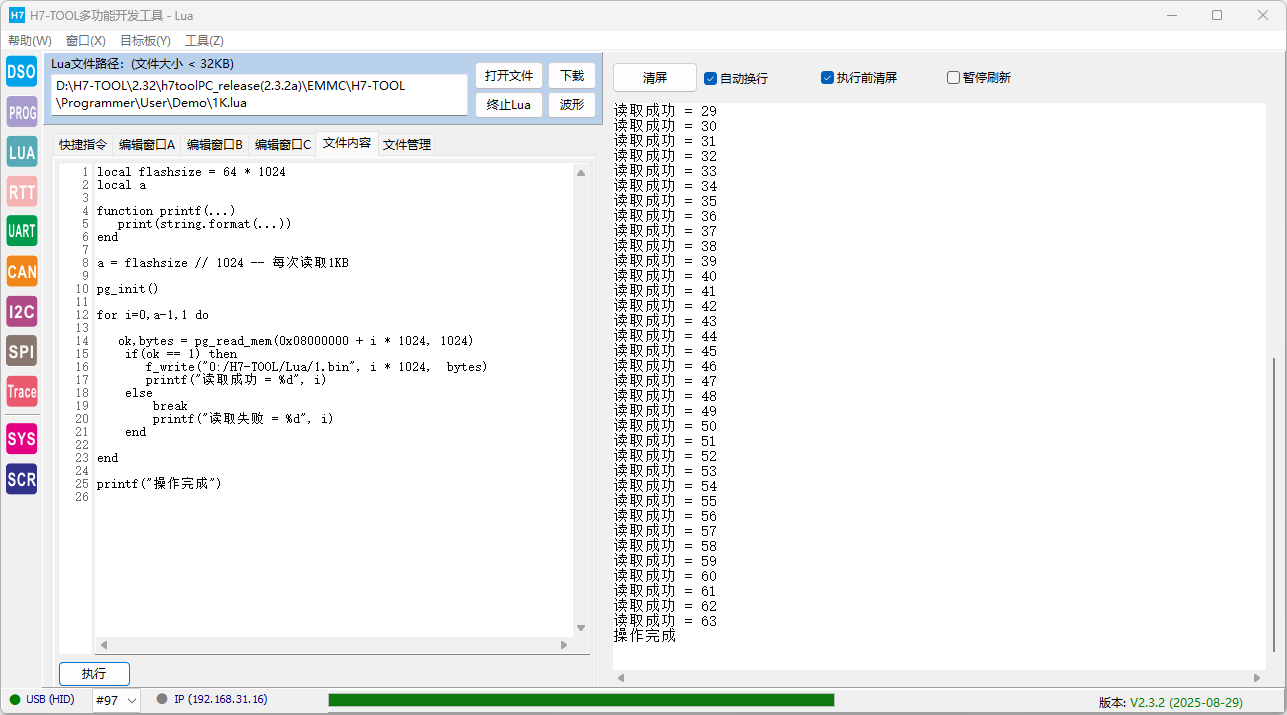

【离线读取程序保存到eMMC】
通过LUA小程序可以方便实现,比如我们读取地址0x08000000, 读取32KB程序。
程序代码实现如下:每次读取的IKB,读取完成后存到eMMC的路径:0:/H7-TOOL/Lua/1.bin
[Lua] 纯文本查看 复制代码
local flashsize = 64 * 1024
local a
function printf(...)
   print(string.format(...))
end
a = flashsize // 1024 -- 每次读取1KB
pg_init()
for i=0,a-1,1 do
   ok,bytes = pg_read_mem(0x08000000 + i * 1024, 1024)
    if(ok == 1) then
       f_write("0:/H7-TOOL/Lua/1.bin", i * 1024,  bytes)
       printf("读取成功 = %d", i)
    else
        break
        printf("读取失败 = %d", i)
    end
end
printf("操作完成")
在线测试验证:

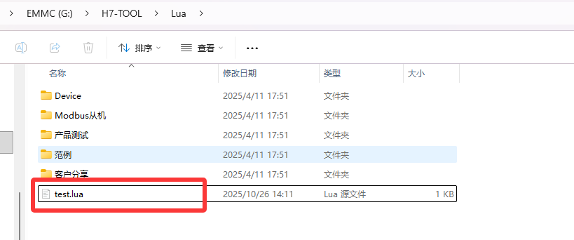

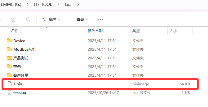

离线方式可以创建一个LUA文件存到eMMC里面,我们这里创建一个test.lua,存到eMMC磁盘如下路径:
然后操作显示屏选择这个LUA文件执行即可:
然后看eMMC磁盘,可以看到路径里面有个1.bin文件
