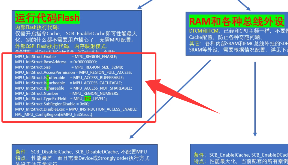

外部Flash推荐把这个开了

 楼主| 发表于 2025-10-27 08:02:56 | 显示全部楼层
eric2013 发表于 2025-10-27 01:24
外部Flash推荐把这个开了
是按照这样设置的

发表于 2025-10-27 09:28:35 | 显示全部楼层
lyj41801 发表于 2025-10-27 08:02
是按照这样设置的
使用此贴方案,逐步把代码设置到QSPI Flash试试,看看是那部分导致的
