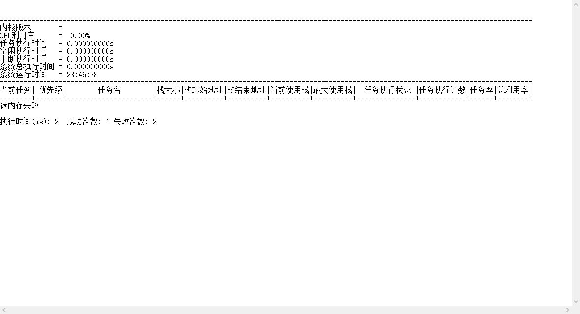

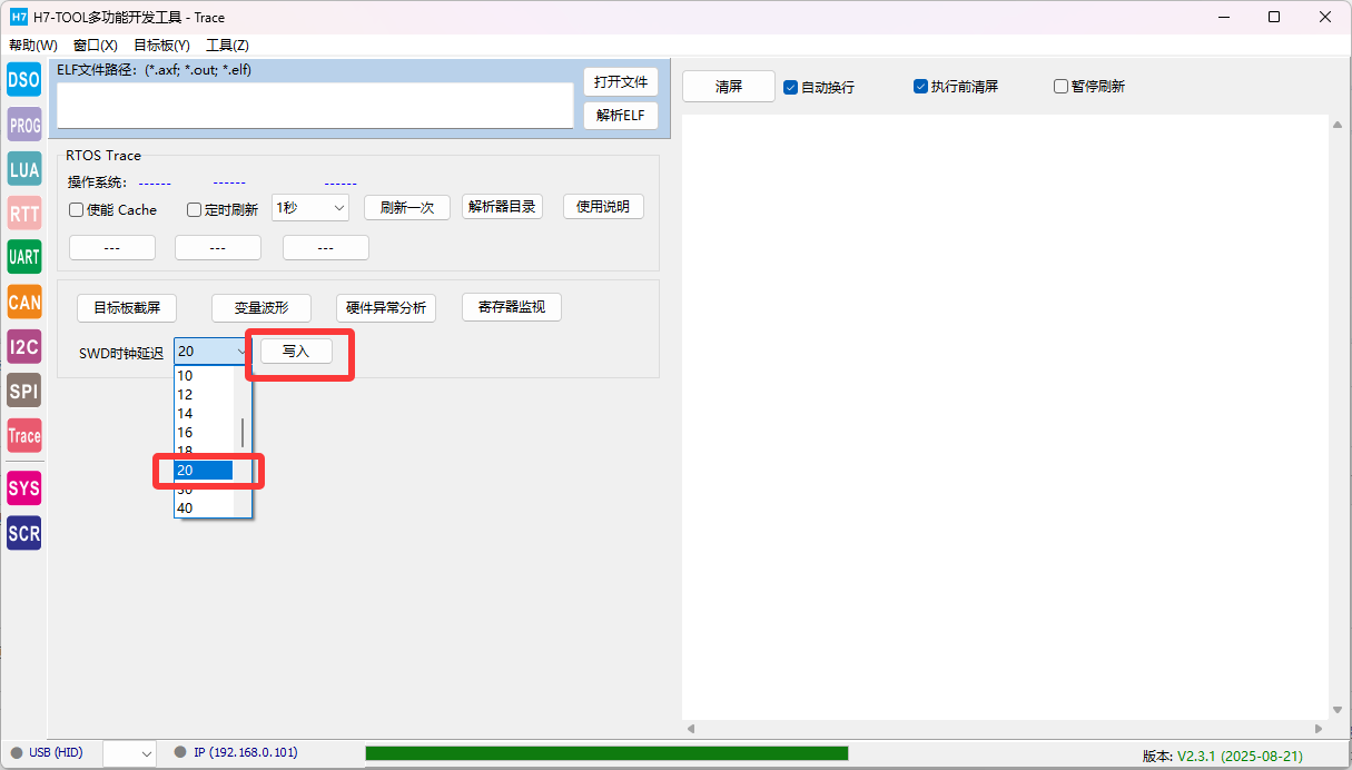

最近买了一个TOOL,在使用RTOS Trace读内存失败,任务链表能够识别。
软件使用的CubeMx生成keil工程,ThreadX版本为6.4.0,keil版本5.39。
stm32u575_ecm_4g.7z
5.1 MB, 下载次数: 3
124407
发表于 2025-10-22 11:47:56 | 显示全部楼层
1、首先了你这个工程没有移植ThreadX的任务统计机制,所以前面检测到的都是0
2、然后就是读取内存失败那里,U5没什么特别的地方(注意U5不要使用安全模式),你这里加大延迟,然后刷新试试。

 楼主| 发表于 2025-10-22 12:00:15 | 显示全部楼层
1.这个工程是没有引入任务统计机制,最开始是在其他工程上试的,其他工程上有,现象是一样的,但是那个工程不好发出来,所以用的是这个工程,没注意到没有任务统计机制,等下我重新更新下工程。
2.加大延迟之后也不行。

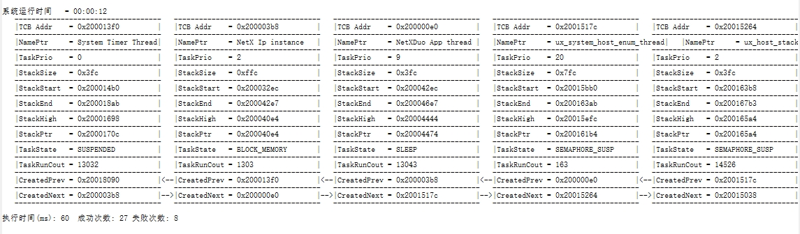

 楼主| 发表于 2025-10-22 12:01:11 | 显示全部楼层
这个是另外一个有任务统计工程的效果

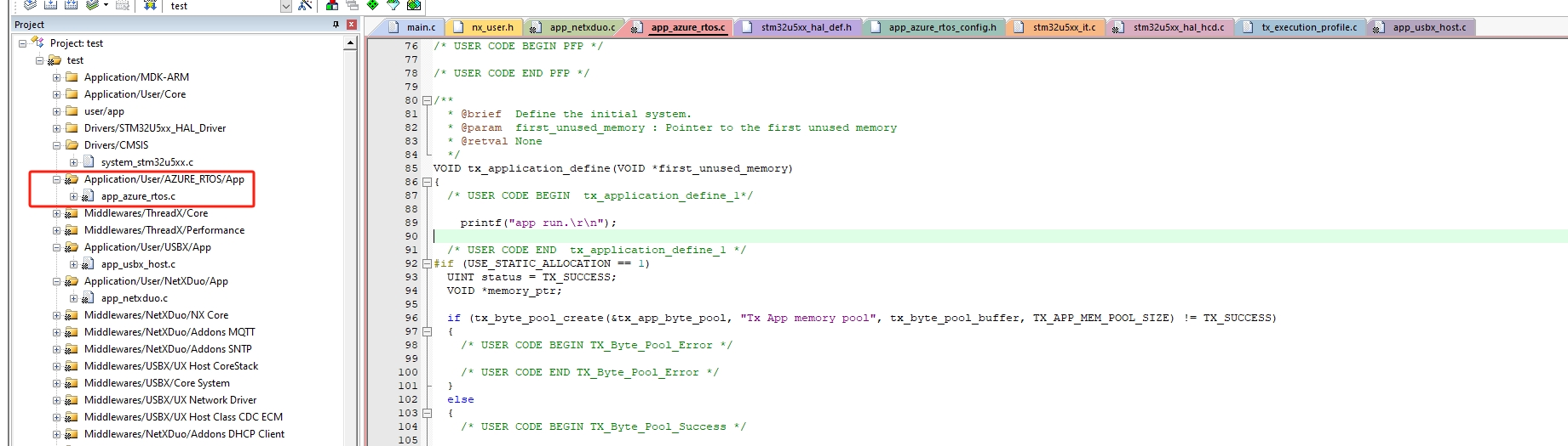

 楼主| 发表于 2025-10-22 13:26:09 | 显示全部楼层
CubeMx的ThreadX的tx_application_define在app_azure_rtos.c里面.

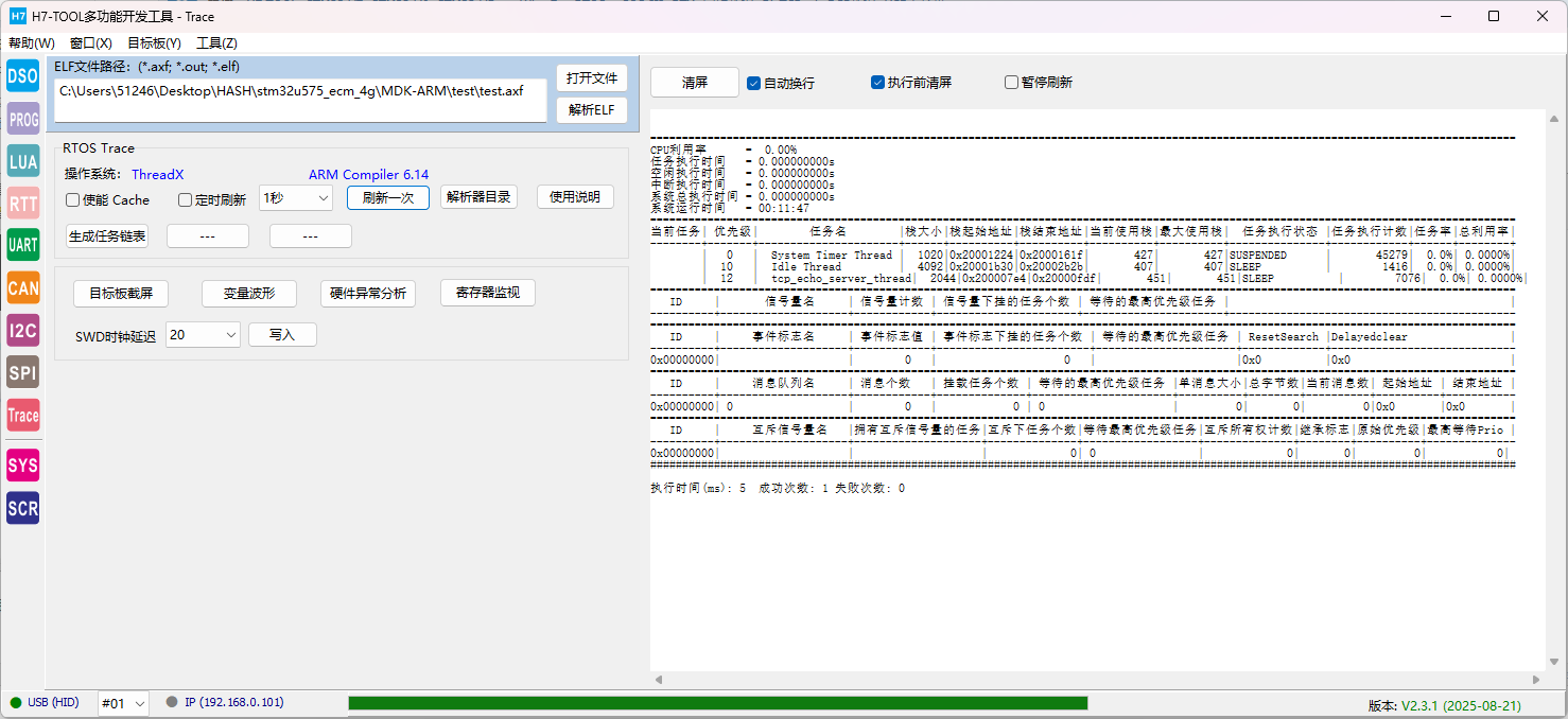

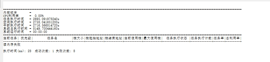

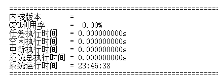

 楼主| 发表于 2025-10-22 13:43:29 | 显示全部楼层
重新上传了一个工程,把任务统计已经加上。仿真看着任务运行时间相关变量在正常运行。
使用RTOS TRACE现象如下图。

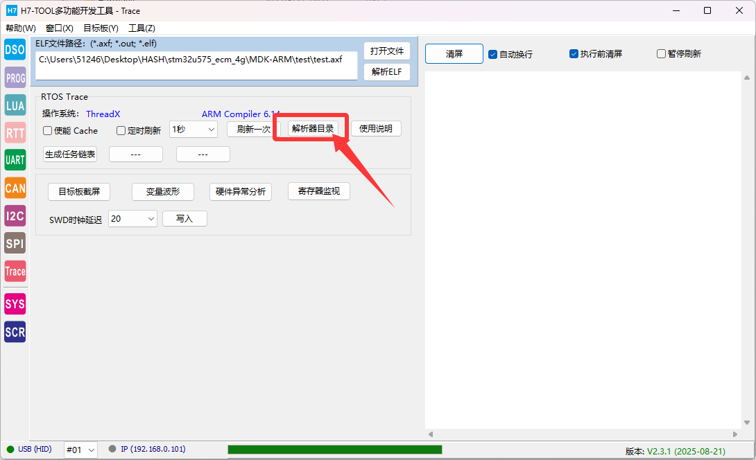

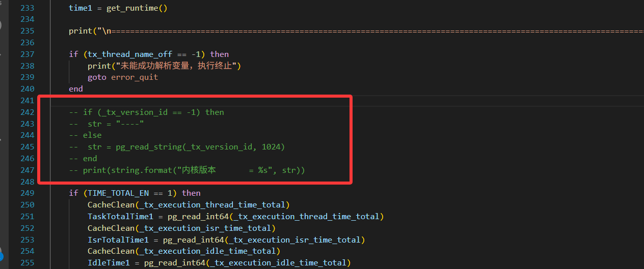

发表于 2025-10-22 14:26:39 | 显示全部楼层
使用RTOS TRACE现象 ...
解决办法:
1、打开解析目录
2、打开里面的文件ThreadX.lua,这几行直接注释掉或者删掉,现在的新版TheadX内核版本不能直接获取了。删掉后保存文件,并关闭文件。
3、然后再重新解析elf,再刷新即可
我这里仅创口了个空闲做测试,你用你的板子测试下
26
31
31
 楼主| 发表于 2025-10-22 17:29:51 | 显示全部楼层
eric2013 发表于 2025-10-22 14:26
解决办法:
1、打开解析目录
这边试了,能识别到了,除了CPU利用率、任务执行时间、空闲执行时间、中断执行时间、系统总执行时间这些没有识别到,其他的都识别到了
26
